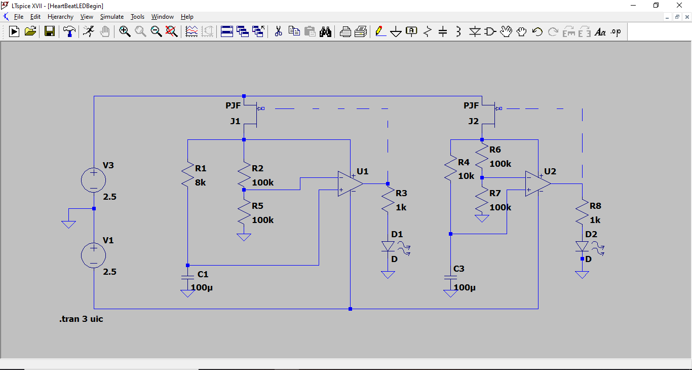

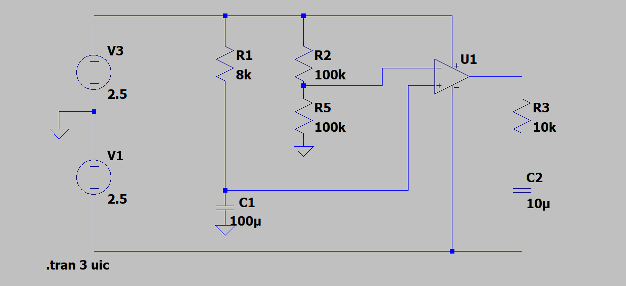

von Mani W. (e-doc)
Deine Schaltung ist unverständlich...
von Sepp V. (seppde)
Das ist sozusagen mein Anfang gewesen, damit bekommt man ja zumindest
schon mal einen zeitlich verschobenen "ON" Zustand.
Den müsste man jetzt also, in meiner Vorstellung über JFET z.B., nach
0.05s Ausschalten. Dann hätte man zumindest schon mal einen Puls gehabt.
Aber kann mir auch gut vorstellen, dass das unverständlich ist... :/
von Michael M. (michaelm)
... ich seh' bloß keine einzige LED....

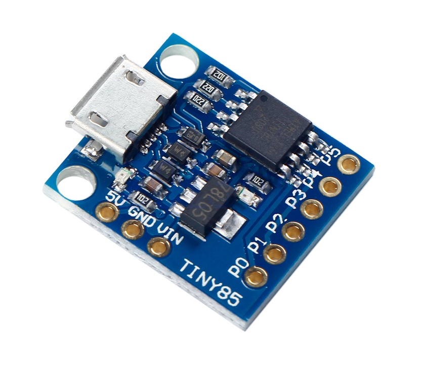

von Charly B. (charly)
ein ATtiny4 oder ATtiny5 reicht da vollkommen, passt alles
auf 1cm² Platine (oder kleiner)

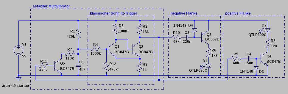

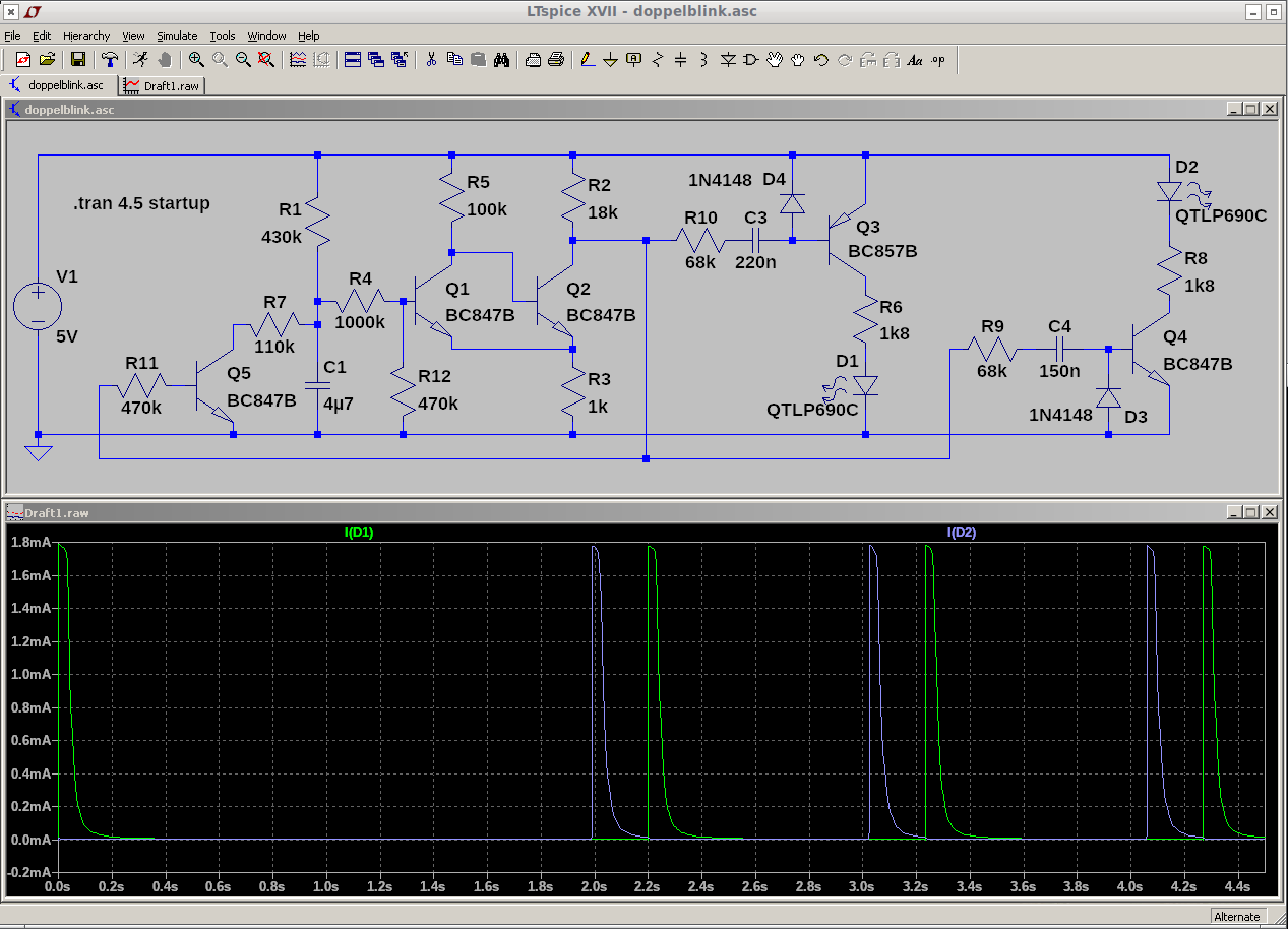

von Bauform B. (bauformb)
Das geht ohne IC sogar erstaunlich gut, es beeinflussen sich nicht
alle Bauteile gegenseitig und man kommt mit normalen Werten ziemlich
gut auf die gewünschten Zeiten. Leider hab' ich versehentlich 2 LEDs
eingebaut die abwechselnd blinken. Aber das lässt sich mit einem PNP
mehr reparieren.
Edit: Ehre wem Ehre gebührt:
Dieter schrieb:
> Die analoge Variante 1 hat einen astabilen Multivibrator mit ungleichen
> Taktverhältnis und es blinkt jeweils bei der steigenden und fallenden
> Flanke.
von Eppelein V. (eppelein)
....wenn man programmieren kann dann ja!

von Dieter (Gast)
Die analoge Variante 2 hat einen astabilen Multivibrator mit ungleichen
Taktverhältnis der in der kurzeren der beiden Impulsephasen einen
zweiten atabilen Multivibrator mit ungleichen Taktverhältnis
einschaltet. In der Zeit schafft dieser genau die zwei Lichblitze zu
erzeugen bevor er wieder abgeschaltet wird.
@Jörg Anwendung soll das ganze haben als Case-mod.
Nun steht da ja eine fertige Schaltung da. Verstehen würde ich es gerne
noch. Wie geht man denn vor, wenn man so eine konkrete Anforderung hat?
Bzw ist "Bauform" auch so vorgegangen: ja ich brauch einen astabilen
Multivibrator und erkenne dann die Flanken? Weil diese Funktionen
erkennen ich in seiner Schaltung nicht. Wo sich vielleicht anschließt,
ob mir jemand für die Schaltung von "Bauform" erklären könnte, welche
Gruppen welche Funktionen erfüllen?
Ich habe meine Schaltung mal noch bisschen erweitert. Und würde gerne
wissen, ob das funktionieren kann oder nicht. Kann man überhaupt auf
diese Art und Weise die Spannungsversorgung der OpAmps mittels JFETs
ausschalten, sobald der Ausgang vom OpAmp auf Spannung geht?
Natürlich müsste man das dann noch verzögern und dafür sorgen, dass die
Kondensatoren sich in der Zeit zumindest etwas entladen...
von Jörg R. (solar77)
Du möchtest den ICs die Versorgungsspannung abschalten? Was ist das für
ein Ansatz?
Indem man sich mit Grundlagen beschäftigt und immer mehr dazu lernt. Der
Prozess hört eigentlich nie auf. Den meisten hier fällt i.d.R. schnell
ein spezieller Chip ein mit dem sich ein Problem lösen lässt. Für dein
Problem wurde dir u.a. der 555 genannt. Michael M. hat sogar eine Seite
im Web dazu verlinkt. Verfolge mal die Lösung mit diesem IC.
Dein Ansatz macht für mich überhaupt keinen Sinn.
Deine Schaltung hat zudem 2 Leds, eigentlich möchtest Du doch nur eine
aufblitzen lassen.
Genau, Dieter hat gesagt so macht man das, also machen wir das so.
> Weil diese Funktionen erkennen ich in seiner Schaltung nicht (...)
> welche Gruppen welche Funktionen erfüllen?
Ich hab' sie mal eingekreist. Wobei für die Flanken hauptsächlich C3 und
C4 zuständig sind. Gleichzeitig bestimmen die die Leuchtdauer und
erzeugen einen kleinen Dimm-Effekt (wenigstens beim Ausschalten).
Kondensatoren sind teuer, damit muss man sparsam umgehen. Deshalb hat
der Multivibrator auch nur einen. Das Prinzip ist in Digitalschaltungen
sehr verbreitet, also ein Inverter, ein R und ein C. Damit es
unsymmetrisch wird, braucht man zwei verschiedene Widerstände (R1, R7).
Insgesamt ist überhaupt kein Trick dabei.
von Dieter (Gast)
Bauform B. schrieb:
> Recht gehabt mit den 2 LEDs ;)
Anstelle von frueher zwei Gluebirnen. Wenn eine von zwei ausfiel
leuchtete zumindest eine noch bei den besseren Warnleuchten.
