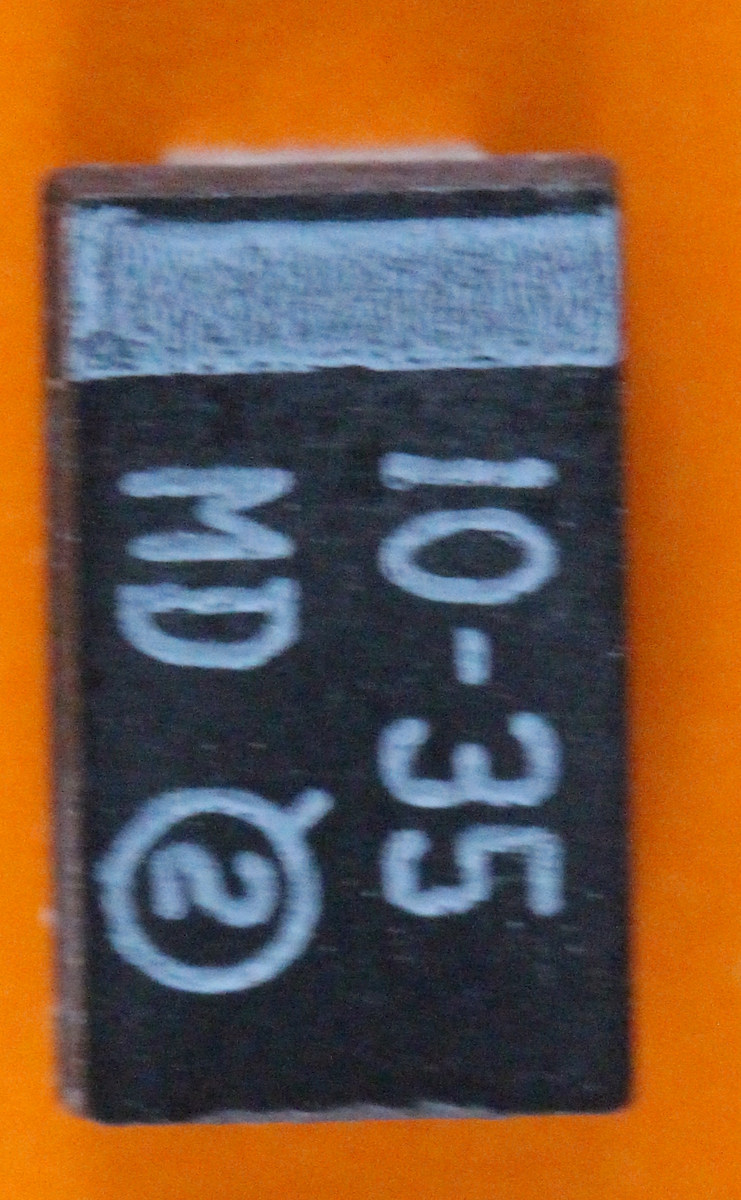

Hallo in die Runde,
wer vermag mir zu helfen und das im Bild dargestellte Bauteil
identifieren?
Ist auf einer Platine gewesen und flog mir entgegen, ist wohl irgendwie
abgebrochen.
Danke!
