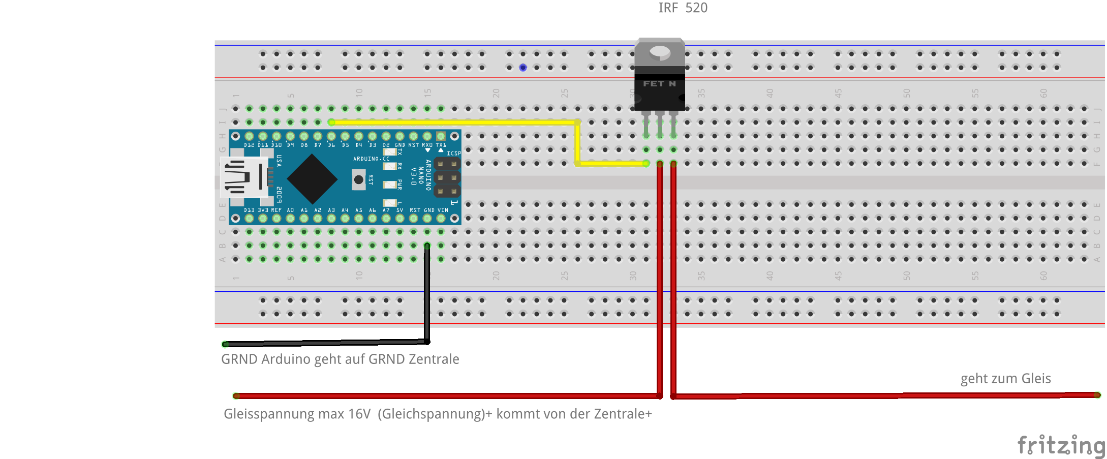

TJ S. schrieb: > Dazu den Arduino an das Gate von MOSFET (IRF520) angeschlossen, Drain + > aus der Zentrale, Source - zum Gleis. Arduino GRND noch mit GRND der > Zentrale verbunden (Zeichnung anbei). > > Wie schon gesagt: Klappt so nicht. Der IRF520 ist ein N-Channel-MOSFET, er schaltet "unten" - zwischen Load(-) und GND, (Low Side Switch).

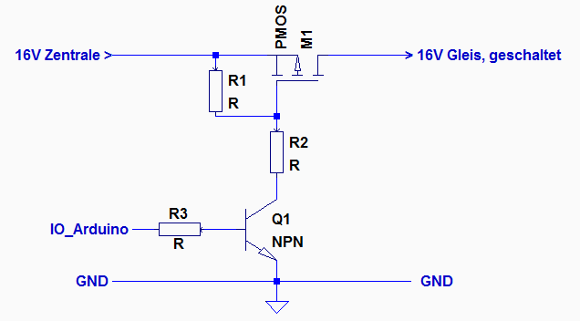

Du kannst so einfach nicht mit einem nMOSFET mit 3.3V eine Spannung von 16V schalten: - Du brauchst einen pMOSFET - Du brauchst noch einen Transistor, der das Gate zum Ausschalten auch auf 15V bringen kann. - eventuell brauchst du auch eine Freilaufdiode zum Schutz des MOSFET. Das Ganze ist dann ein einfacher High Side Switch, wie im Bild gezeichnet. Ich wundere mich allerdings bei der gezeichneten Beschaltung, dass du nicht ausschalten kannst. Ich hätte erwartet, dass kein Strom fließen kann.

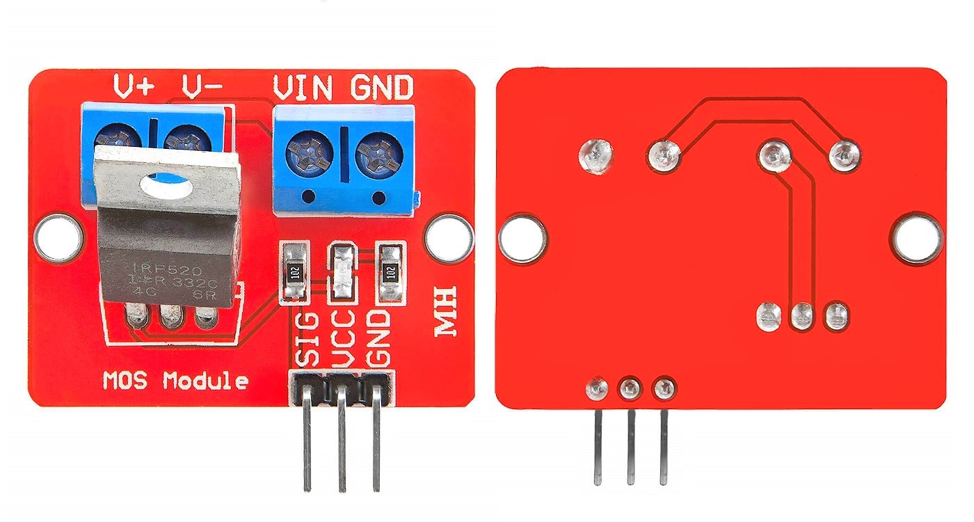

TJ S. schrieb: > Als elektrischer Schalter kam mit das MOSFET in den Sinn. ... der MOSFET ... MOSFET steht für "metal-oxide-semiconductor field-effect transistor" oder auf gut deutsch "Metall-Oxid-Halbleiter-Feldeffekttransistor"

HildeK schrieb: > Du kannst so einfach nicht mit einem nMOSFET mit 3.3V eine Spannung von > 16V schalten: > - Du brauchst einen pMOSFET Und natürlich kann man auch einen n-Kanal MOSFET nehmen, wenn man sich für die Ansteuerung eine passende Hilfsspannungsquelle gönnt, z.B. einen kapazitiven Spannungsverdoppler.
#6255709
my2ct schrieb: > Und natürlich kann man auch einen n-Kanal MOSFET nehmen, wenn man sich > für die Ansteuerung eine passende Hilfsspannungsquelle gönnt, z.B. einen > kapazitiven Spannungsverdoppler. Weiß ich schon, in Anbetracht der vermuteten Kenntnisse des TO und dem dazu nötigen Auwand habe ich diese Variante absichtlich ausgespart. Roland E. schrieb: > Digital = (rechteck) Wechselspannung mit etwa 20kHz. Ich kenne die Fleischmannsachen nicht und bin davon ausgegangen, dass es DC mit überlagertem Digitalsignal oder geschaltete DC ist. Vielleicht geht auch ein Opto-Triac.

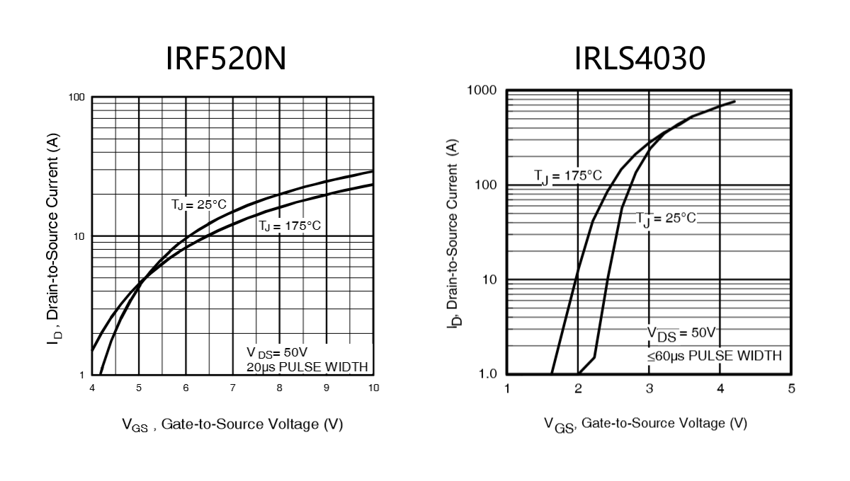

Georg M. schrieb: > Der IRF520 ist ein N-Channel-MOSFET Wieder eines dieser typischen Idiotenboards mit einem für die 5V-Umgebung vollkommen ungeeigneten Transistor.

Manfred schrieb: > Wieder eines dieser typischen Idiotenboards mit einem für die > 5V-Umgebung vollkommen ungeeigneten Transistor. Tatsächlich, der IRF520 ist völlig ungeeignet.

Hallo! Danke für die vielen Anregungen! Nicht ganz nachvollziehen kann ich, warum der IRF520 für die 5 Voltumgebung nicht geeignet sein soll. Gate schaltet bei 4 V durch. Alle anderen Schaltungen, die ich so baue, laufen. Das mit den Triacs ist ein guter Hinweis. Das probiere ich mal aus. @HildeK: die Gleichspannung ist dauerhaft 16 V. Danke für die Skizze: Auch das werde ich testen! @Andre: Ja, stimmt, eigentlich schaltet man keine Gleise ab. Ich habe ein paar Waggons mit LED für eine Innenbeleuchtung nachgerüstet. Wenn die jetzt auf dem Abstellgleis stehen, leuchten bleiben die LEDs an. Entweder Decoder einbauen (aufwendig und kostenintensiv) oder Gleis abschalten. ;)

TJ S. schrieb: > Wie schon gesagt: Klappt so nicht. Weil man mit einem N-Kanal MOSFET den negativen (-) Pol schaltet. Um den Plus-Pol zu schalten, musst du einen P-kanal MOSFET verwenden und mit einem Pegelwandler (typischerweise mit einem NPN Transistor) ansteuern. Siehe http://stefanfrings.de/mikrocontroller_buch/Einstieg%20in%20die%20Elektronik%20mit%20Mikrocontrollern%20-%20Band%202.pdf Kapitel 2.1 und 3.4 (insbesondere 3.4.4, da geht es konkret um deinen Fall). HildeK hat die Schaltung auch schon gezeigt, in dem Buch findest du weitere Erklärungen zu diesem Themenkomplex. > Im Moment tendiere ich zu dem Relais, auch wenn es klackt..... Das würde ich auch, ist einfacher und dank den freundlichen Chinesen sogar billiger.
TJ S. schrieb: > Nicht ganz nachvollziehen kann ich, warum der IRF520 für die 5 > Voltumgebung nicht geeignet sein soll. Gate schaltet bei 4 V durch. Ja, aber was versteht man unter dem Durchschalten bei 4V...

TJ S. schrieb: > Nicht ganz nachvollziehen kann ich, warum der IRF520 für die 5 > Voltumgebung nicht geeignet sein soll. Gate schaltet bei 4 V durch. Ja das schon. Aber das ist nur die halbe Miete. Schau mal in https://www.vishay.com/docs/91017/91017.pdf Diagramm "Fig. 3". Dieses zeigt, wie viel Strom abhängig von der Steuerspannung fliessen kann*. Bei 5V sind es mal gerade 2A, das ist relativ wenig. *) Interessant, dass die Kurve bei 4V beginnt, also dem ungünstigsten erlaubten Fall. Die meisten anderen Datenblätter zeigen dort den typischen Fall (das wäre hier 3V).
Stefan ⛄ F. schrieb: > Kapitel 2.1 und 3.4 (insbesondere 3.4.4, da geht es konkret um deinen > Fall). Nein, das ist es nicht. Du hättest vielleicht mal die anderen Beiträge lesen sollen. Insbesondere die beiden letzten von mir. Auf einer 2L-DC-Modellbahneisenbahn kann man nicht massebasiert schalten. Ist das denn so schwer zu verstehen?
Thomas E. schrieb: > Auf einer 2L-DC-Modellbahneisenbahn kann man nicht massebasiert > schalten. Ist das denn so schwer zu verstehen? ...das liegt daran, dass der TO seine Frage aus Unkenntnis falsch gestellt hat...oder noch nicht mit der ganzen Wahrheit rausgerückt ist. Das ändert aber erst mal nichts an den entstandenen Mißverständnissen :-) Gruß Rainer
