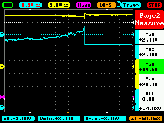

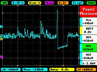

Du solltest die Stromaufnahme mit dem Oszi messen, damit kann man sehen
ob es überhaupt die vermuteten kurzen Spitzen gibt.

von Stefan F. (Gast)
Matthias G. schrieb:
> ich denke nicht, dass es für eine Stromspitze im
> Sekundenbruchteil-Bereich fein genug abtastet / anzeigt.
Wahrscheinlich nicht, dazu verwendet man eher ein Oszilloskop und
triggert auf fallende Flanke.

von Matthias G. (maeffjus)
So, ich wäre zurück, mit "Ergebnissen".
Und zwar habe ich mit ein DS212 gekauft, das ist etwas teurer gewesen,
aber ich denke mal das kann ich auch noch das ein oder andere Mal
nutzen!
Ich habe mit dem 20A-Hall-Effekt-Sensor gemessen. Wenn der Flugzeugmodus
aus ist, dann schaltet der Laptop dauernd an und aus.
Der Sensor sollte mit 100mV/A auflösen.
Ich bin mir aber ehrlich gesagt, nicht sicher ob die 484mV (also 4,84A)
mein "Ergebnis" sind, oder die VPP (das ist ja Peak-Peak, oder?). Das
wären dann nämlich 636mV = 6,36A.
So - dann nochmal die gleiche Frage: Kondensator = gute Idee? :-D
PS: Die 3.96V sind der Akku des DSO.
von was (Gast)
Ohne zu wissen was für einen Hall Sensor du da hast können wir das auch
nicht sagen. Ich hätte da jetzt spontan auf einen ACS712 getippt, aber
der schlägt umm VCC/2 herum aus, ich weiß also nicht, wie man da auf
484mV kommt.
Oder hast du im AC-Messbereich des Oszi gemessen?
Okay, Asche und Schande über mein Haupt. Habe ich - und zwar stellt sich
das Teil nach jedem Power-Off auf Standard zurück.
Ich habe es auf DC gestellt, aber hatte zwischen dem Messen mal den Saft
aus Arrrrgh.
Na, das geht doch schon mal in die richtige Richtung.
Der Peak nach oben beträgt etwa 350mV, als 3,5A. Er ist allerdings so
kurz, dass man nicht abschätzen kann, wie hoch er wirklich geht. Dazu
bräuchte man eine feinere horizontale Auflösung.
Jedenfalls sind 20V 3,5A (=70W) beim Einschalten des Geräte keine
Überraschung. Bis dahin sieht noch alles gut aus.
Interessant wäre jetzt, wie weit denn die 20V in diesem Moment absacken.
Da du ein 2-Kanal Gerät hast, kannst du beides gleichzeitig messen. Mach
das mal und sorge dafür, dass man diesen Kurzen Peak detaillierter sehen
kann.
Und ja: Eine DC Messung wäre hier aussagekräftiger.
Habe ich - DC und Zweikanal :-D
Aber ich habe halt auch echt wenig Ahnung und wurschtel mich da rein ;-)
Hilft der Anhang besser?
Die Auflösung steht oben drüber...
Welche Spannung kommt denn bei 0A aus deinem Stromsensor? Null Volt
werden es wohl kaum sein, weil deine Messung sonst 24,8 A ergäbe.
Die 20 V Spannung ist hingegen ziemlich stabil, sie zappelt nur im
Abschaltmoment einmal kurz, was normal ist. Insofern sieht es nicht
danach aus, dass das Netzteil überlastet wäre. Dein Laptop schaltet
offenbar aus einem anderen Grund ab.
Ach mist - das hatte ich vergessen! Ist ein ACS712 für 20A.
Der müsste eigentlich 100mV/A haben und 2,5V bei 0A.
Man sieht im Bild auch, die Aufteilung ist 0,5V, also sollten
(Vmax-Vmin) ca. 7.2A am Peak fließen.
Ich lese aber dann - anders als Du, dass die Spannung am NT einbricht
(klar, ist halt über 5A) und dann schaltet der Laptop ab (oder das
Netzteil).
Wohl nur sehr ungefähr 2,5V. Ja man sieht da ungefähr 7A, wenn man davon
ausgeht, dass nach der Abschaltung 0A fließen. Ist das denn der Fall?
Finde doch mal heraus, welche Spannung dein Stromsensor bei wirklich 0A
liefert. Dazu musst du ja nur einen Stecker ziehen.
Ja schon, aber nur minimal. Ich glaube nicht, dass das der Knackpunkt
ist. Mein Laptop hat ein 19V Netzteil und läuft auch noch mit 15V.
Hast du ein leistungsstarkes Labornetzteil zum Vergleich? Damit könntest
du herausfinden, bei welcher Spannung das Laptop abschaltet. Oder du
könntest mit dem Labornetzteil parallel zu den 20V ein paar Ampere
einspeisen, um das fragliche Netzteil zu unterstützen und zu sehen, ob
es den funktionieren würde, wenn es mehr Strom liefern könnte.
Ok, dann lass das mit dem Labornetzteil. Es hätte helfen können,
herauszufinden, wie viel Strom du mehr brauchst.
7A sind auf jeden Fall mehr, als die 5A die dein Netzteil liefern kann.
Ändere mal die Zeitachse so, dass man den Abschaltmoment besser sehen
kann. Wenn das Netzteil abschaltet, müsste die Spannung in diesem Moment
viel weiter absacken, als das Bild zeigt. Das kann ja auch sein. Du hast
an dieser Stelle vermutlich einfach nur zu wenig Abtastpunkte, um es
richtig sehen zu können.
Mache die Zeitachse mal um Faktor 10 oder 20 schneller und triggere auf
dem gelben Kanal fallende Flanke bei 19V. Dann sehen wir, wie weit es
wirklich in den Keller geht.
Falls das Gerät nur auf dem anderen Kanal triggern kann, tausche halt
die Eingänge.
von Dieter (Gast)
Wie schon geschrieben, Akkuladung plus Computer sind anscheindend
zuviel. Das wird voraussichtlich nur mit ganz voll geladenem jemals Akku
funktionieren. Man sieht schön wie er hochfährt um noch so viel wie
möglich auch in den Akku zu pumpen, um diesen schnell aufzuladen und
dann reicht es nicht mehr und bricht zusammen.

von Dieter (Gast)
> Es lädt und läuft ;-)
Dann war das auf dem Oszi-Bild ein abgebrochener Spike von wenigen ms
vor dem Abbruch und nur dieser ist relevant.
Ausprobieren hilft ab und zu auch weiter. ;o)
