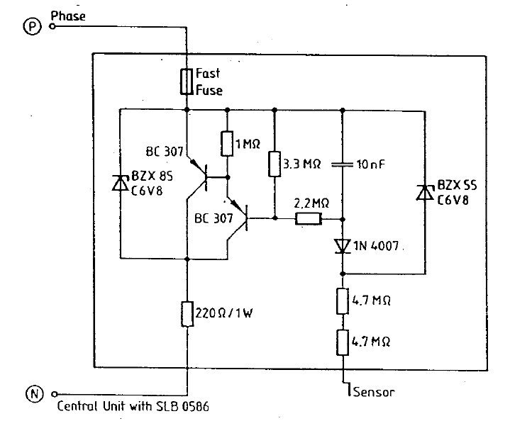

Ich beabsichtige, die Phasenabschnittsteuerung DI300 von ELV nachzubauen
und den PIC 16F508 selbst zu programmieren.
Mir fehlt nun noch die Idee, wie ich die Schaltung mittels Fingersensor
bedienen kann anstelle eines Tasters.
Vom alten Datenblatt des Siemns SLB0586 habe ich beiliegende
Interface-Schaltung gefunden für einen Sensor, der die Phase
durchschaltet. Frage: Kann man diese Schaltung heute nicht vereinfachen
mit z.B. eines einzigen MOSFET's?
Danke für Eure Tipps
