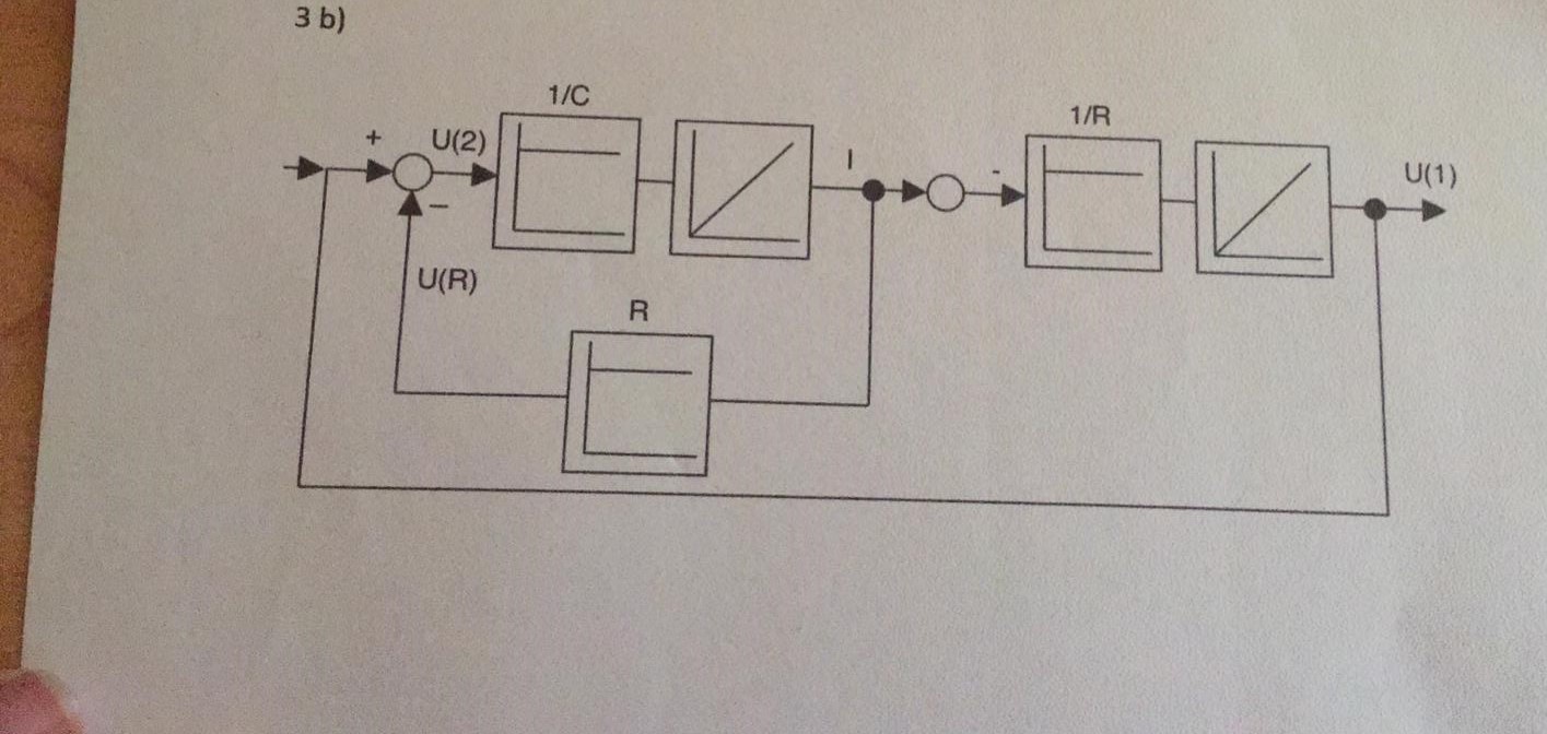

Hallo, kann mir jemand sagen ob das Blockschaltbild zu dem Tiefpass richtig ist?
#6256230
KC K. schrieb: > Hallo, kann mir jemand sagen ob das Blockschaltbild zu dem Tiefpass > richtig ist? Das fragst du in einem Forum für Mikrocontroller und digitale Elektronik?
#6256234
KC K. schrieb: > WhatsApp_Image_2020-04-29_at_09.55.171.jpeg Was soll der Kurzschluss in dem Blockschaltbild?

Elektrofurz schrieb: > Als Blockschaltbild würde ich einfach ein Quadrat mit einer abfallenden > Kurve zeichnen. Die Schaltung zeigt aber keinen Tiefpass.

Wolfgang schrieb: > Die Schaltung zeigt aber keinen Tiefpass. Hi, Integrator. https://de.wikipedia.org/wiki/I-Glied ciao gustav

Elektrofurz schrieb: > Wolfgang schrieb: >> Die Schaltung zeigt aber keinen Tiefpass. > > Doch. > Tiefe Frequenzen werden mit hoher Amplitude durchgelassen und je höher > die Frequenz wird, um so niedriger wird am Ausgang die Amplitude. Die Amplitude wird aber nur soweit bedämpft bis C kurzgeschlossen ist. Dann wirkt nur noch der Spannungsteiler durch die beiden Rs. Der Frequenzgang ist hier also eine umgedrehte S Kurve. Kein "richtiger" Tiefpass in dem Sinne.
Hi, sind nicht isoliert zu betrachten. P-Glied und dahinter I-Glied (Integrator): https://de.wikipedia.org/wiki/Regelungstechnik runterscrollen. Tabelle sämtlicher vorkommenden Arten der regulären Übertragungsfunktionen in Zeitkonstanten-Darstellung: Suchbegriffe: Strukturbild Regelungstechnik ciao gustav

Elektrofurz schrieb: > Tiefe Frequenzen werden mit hoher Amplitude durchgelassen und je höher > die Frequenz wird, um so niedriger wird am Ausgang die Amplitude. Dann guck mal bei noch höheren Frequenzen, also da wo der Widerstand von C klein gegen R1 wird.
#6256520
Wolfgang schrieb: > Dann guck mal bei noch höheren Frequenzen, also da wo der Widerstand von > C klein gegen R1 wird. Stimmt, du hast Recht. Dann entsteht tatsächlich eine S-Kurve. Für einen klassischen Tiefpass müsste R1 also Null Ohm haben.
