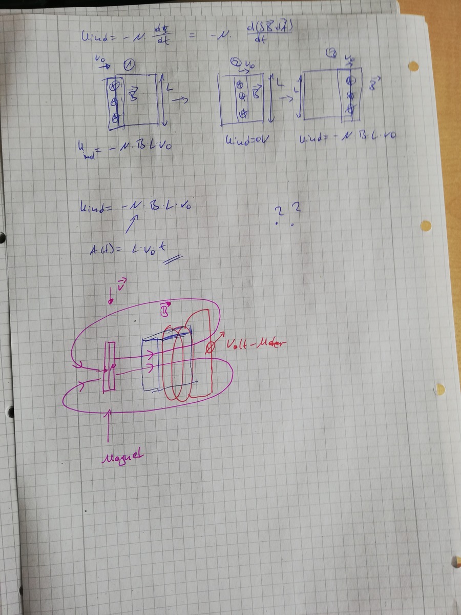

ich hätte ein paar Fragen zum BLDC:
1)
ich verstehe nicht warum bei dem BLDC aus (Bild 1) eine sinusförmige
Spannung als Back EMF raus kommt wenn ich diesen am Oszi vermesse, ich
hätte eine konstante Back EMF erwartet siehe (Bild2) mein Magnet fährt
ja hier über die einzelnen konzentrischen Spulen und erzeugt nach dem
Induktionsgesetz eine konstante Spannung solange die Geschwindigkeit
konstant ist und das ist sie ja bei fester Drehzahl.
2)
Wie soll ich nun eine solche Maschine ansteuern mit Sinus-PWM oder mit
Barockmodulation also welches Verfahren ist für den Wirkungsgrad des
Motors am besten?
Danke im Vorraus

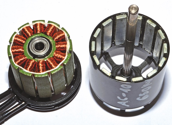

Gast #6256700
Am einfachsten Hall-Sensoren anbringen und nicht mit BEMF herumschlagen
wenn du es nicht verstanden hast warum da ein Sinus raus kommt.
Hat sowieso mehrere Vorteile Sensoren zu verwenden.

Gast #6256707
Steffen W. schrieb:
> Ist für die Kommutierung egal wie die BackEMF aussieht
Das die Kommutierung und meine Back EMF 2 verschieden Sachen sind weiß
ich auch haha. ich wollte lediglich wissen bei welcher Kommutierungsart
der bester Wirkungsgrad zu erwarten ist und warum es manche BLDCs gibt
die eine Blockförmige Back EMF bzw. eine Sinusförmige Back EMF erzeugen.
Das hat anscheinend was mit der Wicklungsart bzw. der Aufmagnetisierung
der Magnete zu tun.

#6256799
Eine Rechteck EMF beim Motor habe ich noch nicht gesehen. Da ja der
Übergang der Spule zum Magnetfeld bei der Drehung nicht schlagartig
erfolgt ergibt sich eine sinusähnliche Signalform. Mit der Form der
Ansteuerunng hat das nichts zu tun.
Such Dir am besten einen Artikel im WEB der die Grundlagen zum BLDC
erklärt. Und sieh Dir mal ein Bild des Magnetflusses der Magnete im
Motor an. Da wird auch einiges klar.
 Wie die Spulen auf dem Stator verteilt liegen ist recht einfach mit
einem Nagel und einer Spannung die an die jeweilige Wicklung angelegt
wird herauszubekommen.
