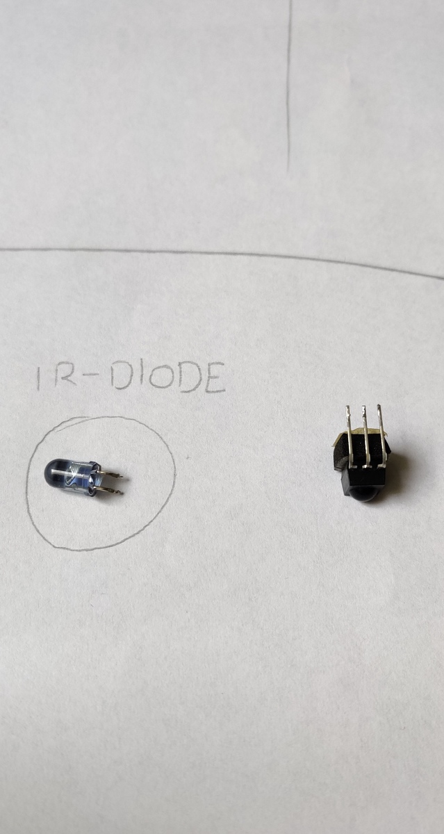

Habe so eben eine Diode (laut Kastenlabel: IR) in einer Schublade /
Kasten gefunden.
Diese möchte ich nun mal in  Betrieb nehmen, kenne jedoch die benötigte
Spannung, Widerstand etc... nicht.
Wie würde man in diesem Falle vor gehen?
Unten ist ein Bild eingebettet (links: IR Diode; rechts: IR receiver)
Danke im Voraus. Mfg.

Die Strom/Spannungs-Kennlinien aller IR-LED sehen bis auf Nuancen gleich
aus. Rechne mal mit 1.3V Flußspannung. IR-LED im 5mm Plastgehäuse
vertragen typisch 100mA Dauerstrom. Gepulst auch das 10-fache (sofern
der Mittelwert unter 100mA bleibt natürlich)
Ob die IR-LED dann genug Strahlungsleistung erzeugt, hängt von der
Anwendung ab. Ebenso, ob die IR-Wellenlänge paßt. Da gibt es zwei
dominierende Varianten, einmal um 880nm und einmal um 950nm. Die mit
880nm haben etwas höhere Flußspannung. Einfach mal in ein paar
einschlägige Datenblätter schauen.
Labor-Netzteil, Vorwiderstand, Multimeter.

IR Dioden haben keinen Stromverbrauch, sondern eine maximale Belastung.
Solche IR Dioden vertragen meist 100mA.
Bei 100mA fällt an ihnen 1.2 bis 1.4 Volt ab, macht 120mW -140mW
Verlustleistung.
Normale LED halten 20mA bei 3.2V aus, also 64mW.
Die IR LED wird aber üblicherweise gepulst betrieben, mit weniger als
50% Einschaltzeit. Daher gehen die 120mW.

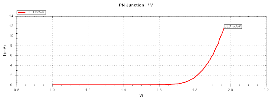

Es geht schon so etwas zu messen, aber das geht folgendermaßen:
Erst mal wird passiv gemessen. Beispiel mit einer grünen LED, welcher
Effekt hier ausgenutzt wird:
https://www.b-kainka.de/bastel152.html
1) Also Vergleichst Du die Wirkung als Stromerzeuger mit der von
bekannten IR-Dioden an ein paar verschiedenen Licht und IR-Quellen.
Anhand der Spannung und Strom kann schon mal der Grunddatenbereich
abgeschätzt werden. Das Ergebnis stellt sicher, dass Du beim Strom
deutlich unter einer Zehnerpotenz daneben liegst. Die Lichtwellenlänge
läßt sich so auch schon eingrenzen.
2) Die zweite Messung ist die parasitäre Kapazität im spannunslosen
Zustand und beim Anlegen einer kleinen Spannung (strombegrenzt) in
beiden Polungsrichtungen.
3) Danach wird die Durchgangskennlinie aufgenommen.

Crazy H. schrieb:
> Mit einem kleinen Hobby-Kennlinienschreiber? Hier von einer roten LED
> (IR hatte ich noch nicht dran hängen).
https://www.reichelt.de/komponententester-dca75-pro-fuer-halbleiterbauelemente-atlas-dca75-pro-p131856.html
IR wird nur bedingt funktionieren, der Tester schafft wohl „nur“ 15mA.

Der TO hat nur die eine IR-Led.
Jod schrieb:
> Habe so eben eine Diode...
> Diese möchte ich nun mal in  Betrieb nehmen...

Ja gut, die Maximum Ratings für den Strom kann er nur einigermaßen
bestimmen, wenn er viele diese Dioden hat. :-)
Langsam den Strom erhöhen bis eine Anomalität auftritt. Das mit
mehreren, und so bekommt man ein Gefühl, wo deren Grenze liegt. Geht zur
Not auch ohne Kennlinienschreiber.
Andere Kenndaten kommen damit nicht ans Tageslicht.
und
Sie ist nach meinem Testvorschlag dann kaputt.
