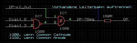

Ich sehe da durchaus eine Chance für einen Umbau, aber sie erfordert
mechanische Geschicklichkeit:
In die Leitung zum Segment DP wird ein XOR geschaltet. Das XOR bekommt
sein zweites Signal von einem OR- (oder NOR-) Gatter mit 2 Eingängen,
die an den Digits 2 (wo jetzt der Punkt  angeschlossen ist) und 3 (oder
war es 1? Jedenfalls da, wo der Punkt kommen soll).
Je nach Common Anode oder Common Cathode muss es ein AND-Gatter und XNOR
oder NAND oder NOR sein. Weiß ich im Moment nicht, ist aber einfach.
Das geht mit zwei kleinen Single Gate Funktionen (74yy1Gxx mit yy =
HC,HCT, LVCT, ACT... und xx = 00, 08, 02, 32, 86... und müsste auch noch
bequem in das Gehäuse passen. Adapterplatinen von SOT23-6 auf 2,54
mm-Raster habe ich reichlich, damit kann ich bei der Lösung helfen.
Es kann auch sein, dass ein Multifunktions-Gatter 74LVC1G97 oder
74LVC1G58 alleine den ganzen Job schon tut.

von Der Zahn der Zeit (Gast)
Nochmal für die ungläubigen Jacobs die Schaltung, mit der es geht.
Ich bevorzuge die LVC1G-Serie, da kann man wenig falsch machen.
(Vielleicht habe ich bei der vielen Invertiererei ein mal zu viel oder
zu wenig invertiert - besser kontrollieren!)

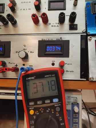

von Hubert H. (huhu)
So nun habe ich den Dezimalpunkt geschwärzt und die Anzeige eingebaut.
Passt ganz gut.
Siehe Bild.

von Magnus M. (magnetus) Benutzerseite
Es scheint als hättest du jetzt doch einen 1 Ohm Shunt verbaut. Dann
hättest du den Dezimalpunkt auch so lassen und "Ampere" als Einheit
setzen können.
...oder habe ich jetzt irgendwas überlesen?
