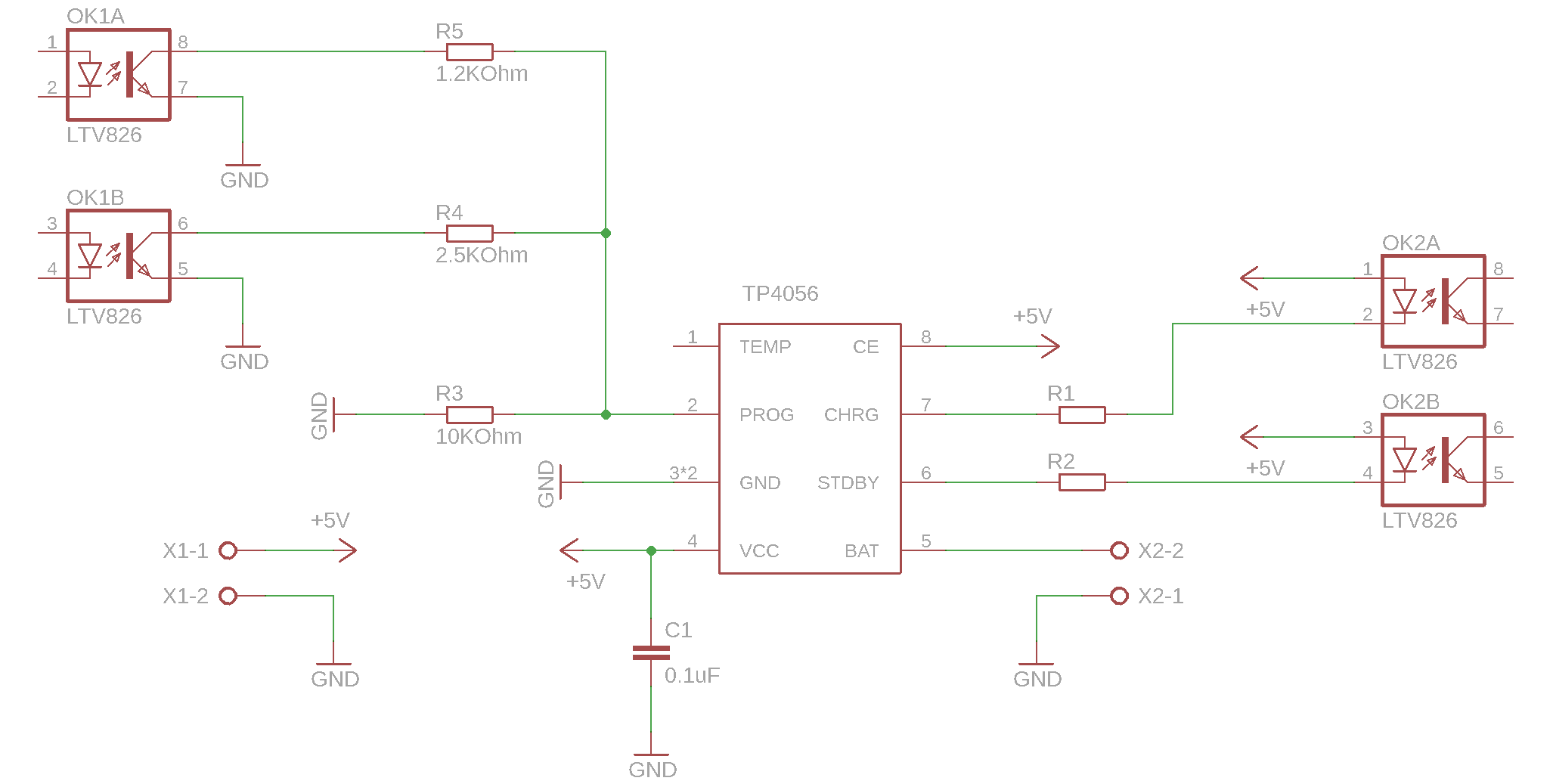

für ein Projekt beschäftige ich mich mit dem TP4056 und habe da ein paar
Fragen.
Ich würde gerne sowohl den Status, als auch den Ladestrom von einem
Raspi oder Arduino lesen/steuern.
A) Zu den Status LEDs. In den Plänen die ich gefunden haben sind die
Status LEDs mit 1K-Ohm Vorwiderständen versehen, was mich etwas stutzig
macht. Bei 5V komme ich bei SMD LEDs auf ~150Ohm -> ~300Ohm aber nie auf
1K und in den Videos, usw sind die LEDs wirklich hell. Wie kann das
sein?
B) Der "PROG(Pin 2): Constant Charge Current Setting and Charge Current
Monitor Pin". Wie schon geschrieben, ich würden den Ladestrom gerne
steuern. Ist die Idee mit dem Optokoppler der richtige Weg?
Die Optokoppler benutze ich (oder überlege sie zu benutzen) um den Akku
und Ladekreis, galvanisch vom Rest zu trennen.
Danke und schon mal herzlichen Danke.
> sein?
Weil aktuelle LEDs auch bei 2mA schon hell leuchten.
> 1K
Für welchen Strom hast du das gerechnet? 20mA? Soll das eine
Taschenlampe werden?
> in den Videos, usw sind die LEDs wirklich hell. Wie kann das  sein?
Weil das LED aus diesem Jahrtausend sind, und nicht aus dem letzten?
Aktuelle LED leuchten bei 1-2mA schon recht hell. Erst recht bei kleinen
Bauformen wie 0805 SMD.
Auch ein Optokoppler braucht keine 20mA. Einfach die Ausgangsseite etwas
hochohmiger beschalten. Oder einen Typ mit höherem CTR nehmen.
Jein. Das Datenblatt sagt: "PROG(Pin 2): ... When in precharge mode, the
ISET pins voltage is regulated to 0.2V. When in constant charge current
mode, the ISET pins voltage is regulated to 2V."
Deine Optokoppler sind keine idealen Schalter. Am Fototransistor bleibt
eine Restspannung stehen. Für deinen LTV826 z.B. 0.1V typ, 0.2V max,
wenn man ihn heftig übersteuert. Das mußt du bei der Berechnung der
geschalteten Widerstände mit einbeziehen. Für den Strom im
Trickle-Charging Modus haben die geschalteten Widerstände aber so oder
so nur noch sehr wenig Effekt.
> Akku und Ladekreis, galvanisch vom Rest zu trennen.
Typisches Anfängerdenken. Gürtel und Hosenträger.

1.Wenn du meinst eine galvanische Trennung zu benoetigen,sind
Optokoppler fuer akkurates Schalten des Ladestromes wahrscheinlich nicht
zu empfehlen,wegen der Kollektor - Emitter Restspannung.Mit einem
MosFet/Reedrelais waere das kein Problem.Am besten mal testen wie sehr
der berechnete Ladestrom tatsaechlich vom Praxiswert abweicht.
2.Den Ladestrom unbedingt VOR dem Modul messen.Also nicht einen
Shuntwiderstand in die Zuleitung zur Batterie einfuegen.Ansonsten kommst
du nicht auf die berechneten Ladestroeme.Die Zuleitungen zur Batterie
sollten moeglichst auch nicht unnoetig lang sein.
> aber nie auf 1K
Angemeldet seit 27.03.2006 und noch immer die LED nicht verstanden?
Die Optokopplerorgie ist überflüssig: Wenn der µC und der 4056 aus den
selben 5V versorgt werden, darf man Chrg und Stby direkt an den µC
schalten, vielleicht mit einem Widerstand nach Plus. Beim Arduino
reichen die internen PullUps.
Ein Raspberry ist für solchen Kinderkram deutlich fehl am Platze, müsste
aber aufgrund seiner 3,3V getrennt oder zumindest mit Spannungsteilern
beschaltet werden.
Die Umschaltung des Ladestroms mit einem Optokoppler ist recht windig,
da deren Restspannung UCE schwer kalkulierbar ist. Ich würde die mit
zwei N-FETs machen, mit einem geeigneten LL-FET ginge das sogar sogar am
Raspberry.
