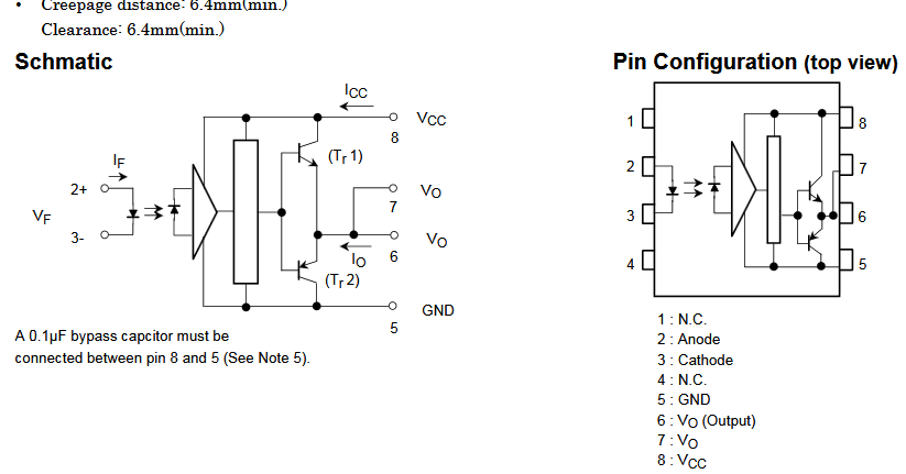

Guten Abend, könnte mir bitte irgendwer sagen, dass ich zu blöd bin? Es kann doch nicht sein, dass 4 Stück TLP250 in einer Lieferung defekte sind. Oder? Ich habe einen verbaut und 3 nackt auf dem Schreibtisch getestet. Lt. Pinbeschreibung legt man an Pin 8 VCC und an Pin 5 GND an. Dann habe ich - ohne weitere Beschaltung bereits einen Kurzschuss auf dem System. Kann doch nicht sein. Oder? Danke Benni

Vllt. doch verpolt betrieben? Miss doch mal mit dem Ohmmeter zwischen Pin 8 und 5. Ich hoffe, das du nicht alle Exemplare ohne Strombegrenzung an die Versorgung angeschlossen hast.

Wie hoch ist denn die Spannung, die Du anlegst?

@Herr Müller: Danke Die TLP250 kommen von Reichelt. Ich habe ein Labornetzteil angeschlossen und vorsichtig die Spannung erhöht - bis ich 1A Strom sehe bei ca. 2 V. Die anderen habe ich mit einem Durchgangsprüfer (Testofon) getestet.

Benni J. schrieb: > Ich habe ein Labornetzteil angeschlossen und vorsichtig die Spannung > erhöht - bis ich 1A Strom sehe bei ca. 2 V. Das die TLP250 aber 10-35V VCC haben wollen, hast Du gelesen, oder?
Benni J. schrieb: > Ich habe ein Labornetzteil angeschlossen und vorsichtig die Spannung > erhöht - bis ich 1A Strom sehe bei ca. 2 V. Die Verbrauch ist max 11mA, d.h. man stellt die Strombegrenzung auf max 50..100mA.
@Mac: Ja. Hab ich. Hängt aber keine Last dran und wenn ich eine Schaltung das erste mal mit Spannung versorge finde ich einen Einstieg mit 10V schonmal schwierig. @All: Der Druchgangsprüfer hat mir wohl nen Strich durch die Rechung gemacht. Hab einfach mal einen anderen eingelötet - und siehe da: Es klappt. Danke für den Tip mit dem Ohmmeter! Entschuldigt bitte die Störung ;-)
Benni J. schrieb: > ohne weitere Beschaltung Der 100nF ist aber Pflicht.

Benni J. schrieb: > @Mac: Ja. Hab ich. Hängt aber keine Last dran und wenn ich eine > Schaltung das erste mal mit Spannung versorge finde ich einen Einstieg > mit 10V schonmal schwierig. Aha, aber ein Ampere drückst Du dem schon rein? Richtig wäre gewesen, wenn Du Dir den Stromverbrauch aus dem DaBla suchst und Dein Netzteil dann passend einstellst. Und zwar innerhalb der Spezifikationen. 12V, 20mA... Probiers doch einfach mal... Von einem Schnapsglas Benzin im Tank wird Dein Auto auch nicht anspringen. Mit einem Durchgangsprüfer zwischen VCC und GND zu messen hat null Aussagekraft.

Mac schrieb: > Das die TLP250 aber 10-35V VCC haben wollen, hast Du gelesen, oder? Zu deinen Stärken scheint das Lesen von Datenblättern auch nicht gerade zu gehören. Ein Baustein will nie die in den Maximum Ratings angegebenen Grenzwerte. Unter Recommended Operating Conditions ist für VCC ein Bereich von 15V bis 30V (bis 70°C) bzw. bis 20V (bis 85°C) angegeben.

Mac schrieb: > Mit einem Durchgangsprüfer zwischen VCC und GND zu messen hat null > Aussagekraft. Natürlich kann man so einen durchlegierten Chip sofort erkennen - hat also sicher Aussagekraft. Benni J. schrieb: > Der Druchgangsprüfer hat mir wohl nen Strich durch die Rechung gemacht. Diese Quäker haben oft verpolte Messtrippen, an der Plusstrippe liegt Minus und umgekehrt. Mess das mal mit einem Voltmeter und merks dir für die Zukunft. Mac schrieb: > Das die TLP250 aber 10-35V VCC haben wollen, hast Du gelesen, oder? Aha, Maximum Ratings. Das ist natürlich Unsinn. Ausserdem darf ein Optokoppler auch bei Unterspannung keinen Kurzschluss verursachen. Er darf also auch bei 2V Speisung kein Ampere ziehen. Ist ja auch logisch, denn beim Powerup wird diese Spannung kurz mal durchlaufen.

Matthias S. schrieb: > Ausserdem darf ein Optokoppler auch bei Unterspannung keinen Kurzschluss > verursachen. Er darf also auch bei 2V Speisung kein Ampere ziehen. Vielleicht schwingt er mangels Abblockkondensator nur mit ein paar MHz. Die 100nF über der Versorgung sind nicht zum Spaß vorgesehen. Man sollte nicht alles, was im Datenblatt steht, ignorieren.

Benni J. schrieb: > Lt. Pinbeschreibung legt man an Pin 8 VCC und an Pin 5 GND an. Dann habe > ich - ohne weitere Beschaltung bereits einen Kurzschuss auf dem System Hast du 6 und 7 verbunden ? Tahmid meint, man solle das nicht run sondern Pin 6 verwenden. http://tahmidmc.blogspot.com/2013/05/using-tlp250-for-isolated-mosfet-gate.html?m=1 Ansonsten frage ich mich, was man von einem Datenblatt halten soll, das 'Schmatic' schreibt. Unaufmerksam oder Fälschung ? Aber Pin 5 GND und 8 VCC passt und die Numerierung gdht auch gegen den Uhrzeigersinn, der Treiber sollte also nicht schon bei 2V 1A ziehen.
