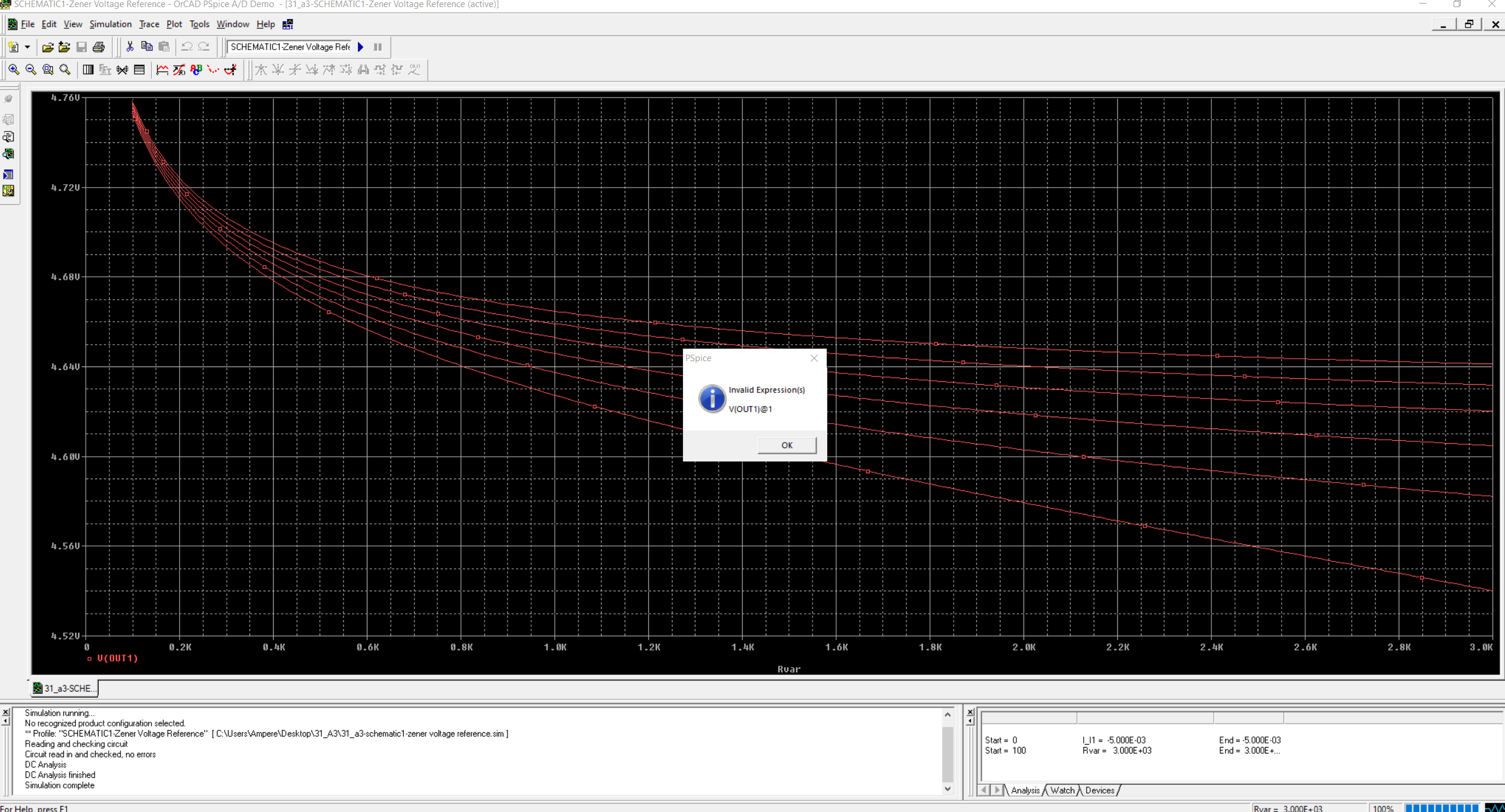

OP #6260162
Die Fehlermeldung siehe Bild "Fehlermeldung"
Ich dividiere nicht durch 0. Multiplikation oder Addition funktionieren
ja auch nicht.

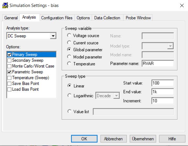

Ich habe ienen DC Sweep wobei ich den Widerstand Rvar sweepe. Und der
nested sweep betrifft die Stromquelle.

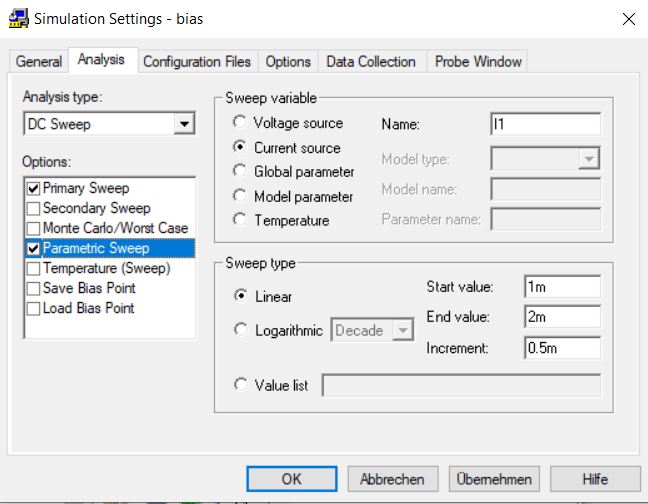

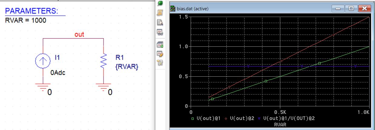

Ich habe mich gerade mal in den "parametric sweep" eingearbeitet.
Die Auswahl mit @ geht nur mit dem "parametric sweep".
Schau dir einfach die screenshots an.
In dem Video habe ich mir die Tipps geholt.

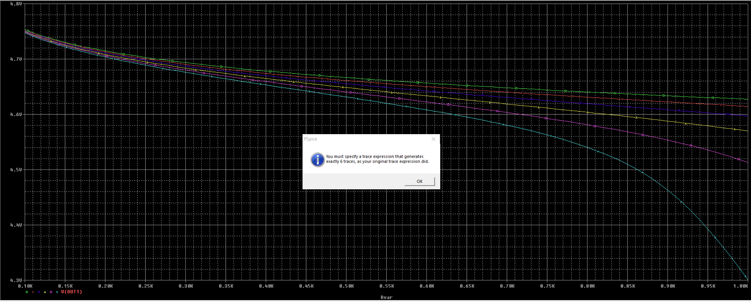

Vielen Dank für den Support. Also mit Parameter-Sweep scheint sich was
zu tun. Allerdings gibt er mir eine Fehlermeldung aus die ich nicht
zuordnen kann. Google spuckt mir dazu auch nichts aus. In der
Dukumentation steht sowieso nichts.
Primary Sweep mit Rvar 100-1000 Ohm in 10er-Schritten.
Parametric Sweep mit I1 0mA-5mA in 1mA-Schritten.
Die Kurve will ich aufrufen mit V(OUT1)@1
Funktioniert das eventuell nur in Cadence?
Ich nutze die OrCAD Capture Student Version
