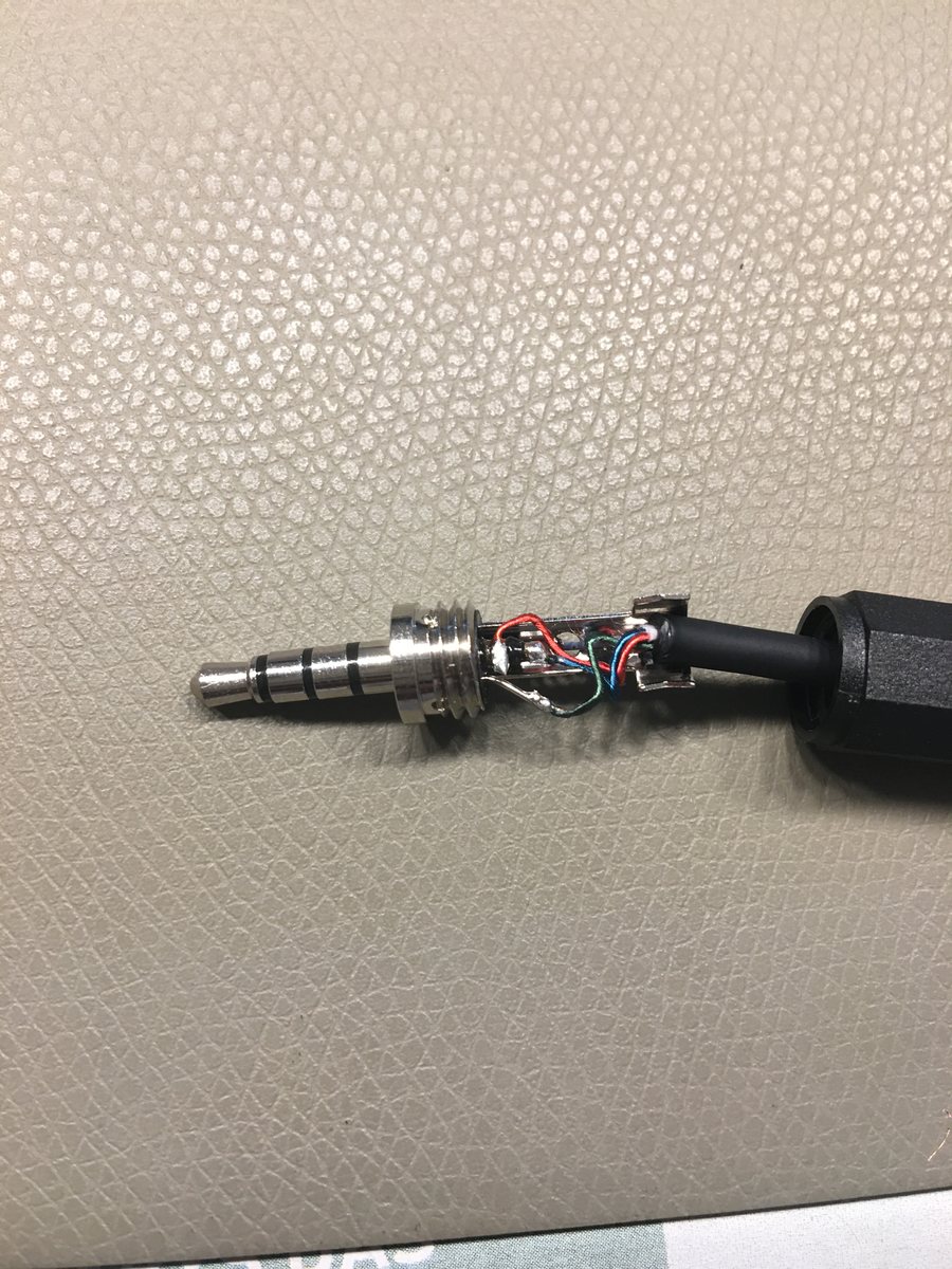

Guten Tag,
Meine Situation
Ich habe leider letztes Wochenende meinen Klinkenstecker verbogen und
mein Headset / Mikrofon funktioniert nicht mehr. Ich habe mir schon
einen Ersatzklinkenstecker bei Distrelec geholt und die Pinbelegung des

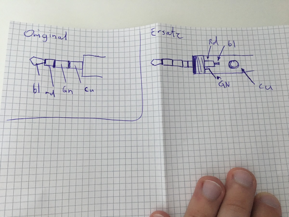

Verbogenen mit meinem Multimeter ausgepiepst. Ich habe die Litzen
draufgelötet und getestet und nur das Mikrofon funktioniert noch nicht.
Mein Problem
Die Litze für das Mikrofon (im Bild als cu bezeichnet) ist anderes als
die anderen Litzen (Rot, Grün & Blau). Es ist eine Litze mit einem
Isoliermantel und dann gibt es noch eine Art "Abschirmung" aus Kupfer um
den Mantel herum. Ich habe nur die innere Kupferlitze gelötet und die
äussere abgeschnitten.
Meine Frage
Muss ich die äussere Kupferlitze an den selben Punkt, wie die innere
Litze (cu) löten? Und wenn jemand mir noch den Grund erklären könnte,
weshalb diese Mikrofonlitze so speziel ist, wäre das nett.
PS Die Mikrofonlitze ist auf der Rückseite gelötet. Ihr könnt den
Isoliermantel im Loch des Steckers sehen.
Mein Headset
https://www.pcp.ch/product-1a25883760.htm
Mein Ersatzstecker
https://www.distrelec.ch/de/klinkenstecker-schwarz-pole-lumberg-connect-gmbh-1532-02/p/30068368?queryFromSuggest=true

Die Abschirmung des Mikrofons muss an den gemeinsamen Anschluss von L
und R. Also auch an den 3. Ring. Der ist die "Masse" von Klaus.
mfg mf

Kenny H. schrieb:
> ...weshalb diese Mikrofonlitze so speziel ist, wäre das nett.
hatte letztens eine Unterbrechung am KH. Und musste an einer Stelle
Kabel aufschneiden.
Die Adern sind schon etwas anders aufgebaut. Die zunächst für
Abschirmung gehaltene ist die NF-führende aus vielen kleinen
Einzeldrähtchen bestehende Zuleitung. In der Mitte ist eine
Baumwollseele, kein Kupferdraht.
Könnte mir vorstellen, dass die KH-Hersteller das wegen der besseren
Biegsamkeit des Kabels so gemacht haben.
Auch beim Mikro.
ciao
gustav
