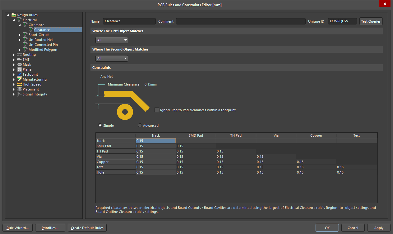

Bitte nicht die "all to all" rule ändern !
"add" eine weitere rule mit Custom Query  First:  isvia  Second:   ispad
Ich würde "Same Net Only" wählen weil für unterschiedliche Netze ist
eine andere Rule zuständig (bei dir all-all)
Beinahe vergessen, es gibt auch unter High Speed die Regel VIAs under
SMD dort muss man nur eine regel anlegen damit sie angewendet wird.
(Aber mit Clearance kann man einen Abstand angeben)

Du musst Different Nets Only auswählen. (Mit "Any Net" gehts net;-) )
Wennst du den Abstand Pad zu Via mit dem gleichen! Netz kontrollieren
möchtest dann 2 Regel bauen:
Eine clearance Regel(Priorität=1) mit "Different Nets Only" z.b. alle
mit 0.15mm.
Eine zweite Regel(Priorität=2) mit "Same Net Only" Abstände alle 0 außer
SMD Pad zu Via mit deinem gewünschen Mindestabstand.
LG
