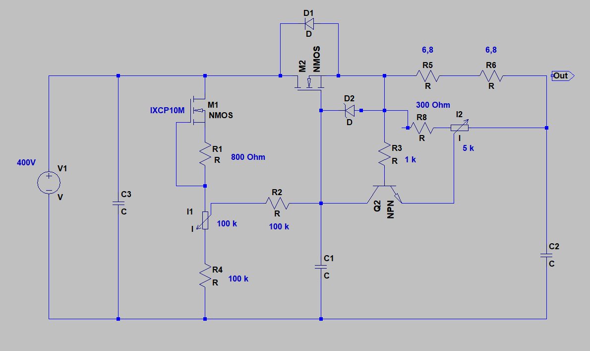

ich brauche ein regelbares NT mit Ua 200 bis 500V.
Bisher hatte ich entweder Z-Diode mit Mosfet gebaut oder mit LR8.
So wie hier:
http://www.roehrenkramladen.de/hboexp3/hboexp3.htm
Zum einen ist der LR8 abgekündigt und mit den Z-Dioden finde ich lästig.
Elegant finde ich es auch nicht.
Nun kam ich auf die Idee eine Stromquelle IXCP10M45S bzw. die 900V
Version davon zu verwenden...über dem Lastwiderstand wird die Spannung
zum Regeln abgegriffen.
Als Stromquelle für Röhrenverstärker hatte ich den IXCP schon verwendet,
aber als Spannungsreferenz am Lastwiderstand noch nicht.
Schaltungstechniker bin ich keiner und leider habe ich zu dem Thema
níchts gefunden.
Auf der Seite gibt es eine Beispielanwendung als Stromquelle
http://www.pmillett.com/current_source.htm
Kann mir jemand weiter helfen oder muss ich es besser beschreiben, was
ich will?

Ich hatte aktuell nicht nachgesehen, hatte mich an einer Info von einem
Händler orientiert. Aber das ist schon eine ganze WEeile her.
Beim LR8 ist ja kurz vor 450V Schluß, den IXCM gibt es bis 900V.
Deshalb würde es mich trotzdem interessieren.
Hab mal ne Schaltung gezeichnet. Dimensionierung ist noch nicht fertig.
(Hab gerade gemerkt das die beiden 100k an der Stromquelle mit 4mA
natürlich bei 400V nicht passen)
Meinungen, Vorschläge erwünscht, hab leider in meiner Spice Light
Version nichtmal ein Poti, deshalb habe ich die regelbare Last
gezeichnet.
