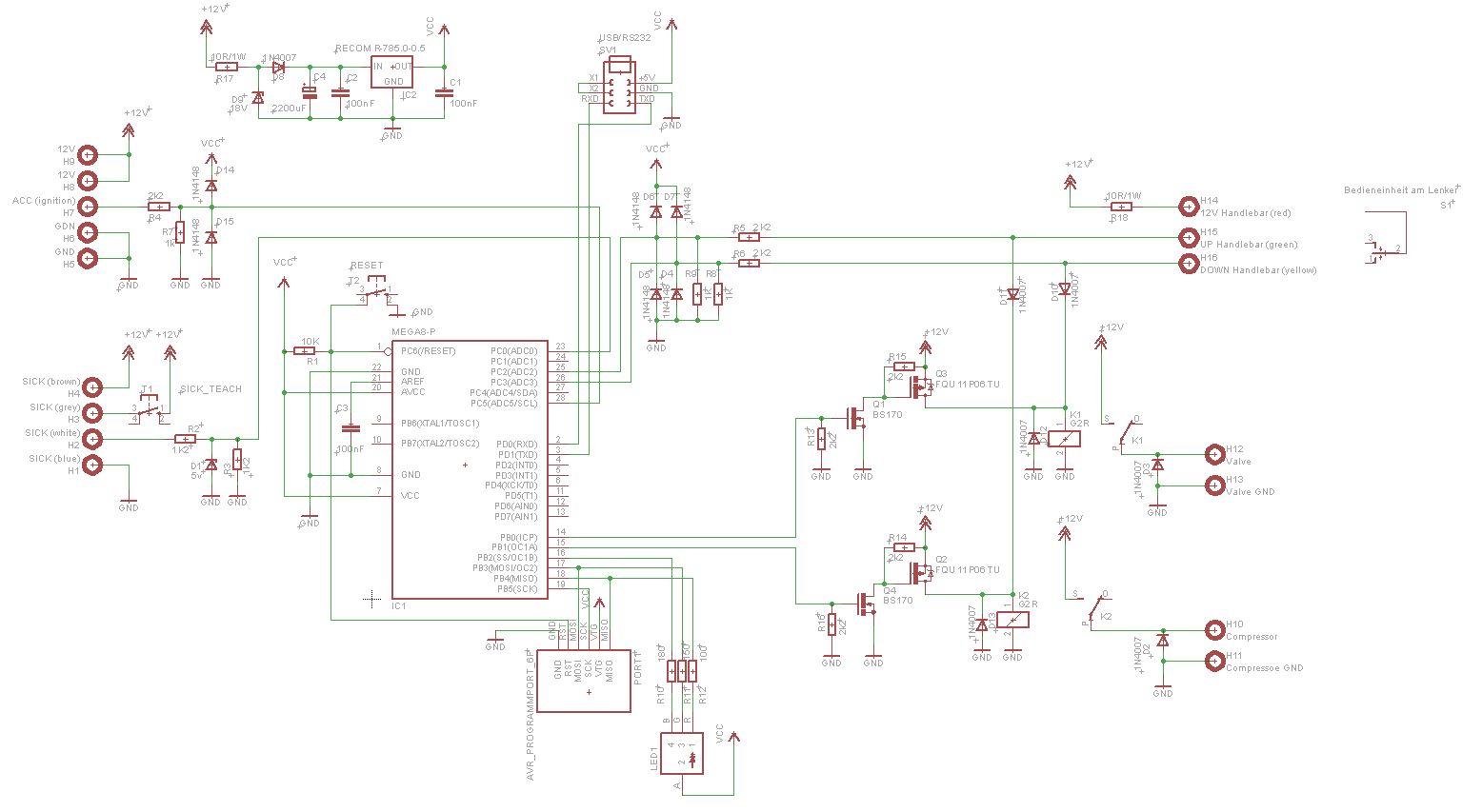

Schaltplan prüfen
OP (Firma: BINE Automatentechnik ◔) #6260408
ich möchte das Luftfahrwerk von einem Motorrad mit einem AVR steuern.
Die direkte Steuerung vom Fahrer soll erhalten bleiben. Die Höhe wird
mit einem Ultraschallsensor kontrolliert.
Nun bin ich nicht so derjenige der Schaltungen selbst entwirft. I.D.R.
repariere ich nur. Deswegen meine freundliche Bitte ob jemand darüber
schauen kann ob Fehler vorhanden sind. Besonders bei R17 und R18 bin ich
mir nicht so sicher. Die Relais ziehen 40mA.
Gruß, Martin
Wenn das Motorrad im Straßenverkehr bewegt werden soll würde ich von so
etwas die Finger lassen der TÜV sieht sowas nicht sehr gerne und im
Falle eines Unfalls kann es auch sein das die Versicherung nicht zahlt.
Welchen sinn soll R18 haben der Strom der über die Diodenschaltung
D4,D5,D6,D7 fließen kann wird doch sowieso schon durch R5 und R6
begrenzt. Welche Diode wird den für D9 verwendet denn je nach dem was im
Datenblatt als maximaler Spitzenstrom angegeben ist muss R17
dimensioniert werden. Ist es gewollt das Der Spannungsteiler an
SICK(white)H2 anderst ist als die anderen? Wenn dann hätte ich für alle
Pins eine einheitliche Schutzbeschaltung und Spannungsteiler verwendet.
Ein anderer Aspekt den ich an deiner Stelle betrachten würde ist auch
noch die Ausfallsicherheit. Was ist wenn dein Mikrocontroller sich
aufhängt? Ich würde hier zur Sicherheit noch einen externen Watchdog in
der Schaltung mit vorsehen.
Mit freundlichen Grüßen
Lukas W.

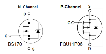

1. Die Schaltbilder von deinen FETs sehen irgendwie etwas missglückt
aus. Vergleiche mal mit dem Datenblatt.
2. Für den ATmega fehlen Abblockkondensatoren an VCC und AVCC
3. Die Z-Diode D1 würde ich eher durch Klemmdioden ersetzen, wie an
PC2/3/5. Außerdem müssen das Schottky-Dioden sein, damit sie vor den
Eingangsschutzdioden des µC leitend werden. Sonst kann man sie sich
gleich sparen.
p.s.
Der ganze Schaltplan ist durch die JPEG-Artefakte arg verunstaltet. Bei
Verwendung des PNG-Formats vermatscht der nicht (siehe Bildformate).
Nur Schutz wegen den Leitungen zum Lenker.
Noch keine bestimmte. Hat ja 18V und das Bordnetz nur 12V.
Ist der analoge Ausgang der US-Sensors (0-10V).
Ist in der Software realisiert.
Lukas W. schrieb:
> Was ich noch fragen wollte ist wie genau musst du denn die Höhe messen
> da die Messgenauigkeit sowie Wiederholgenauigkeit der Höhenmessung mit
> einem Ultraschallsensor von verschiedenen Faktoren abhängig ist.
Nicht sonderlich genau. Softwaremäßig habe ich eine einstellbare
Toleranz von +-100 programmiert in der keine Regelung erfolgt.
Wieso missglückt? auf dem Steckbrett funktionieren die.
Oh, hole ich nach.
Wolfgang schrieb:
> damit sie vor den
Trotz 2k2 Vorwiederstand?
Gruß, Martin
Martin B. schrieb:
Ich meinte deine Schaltzeichen. Das sind merkwürdige Hybride.
> Wolfgang schrieb:
>> damit sie vor den Eingangsschutzdioden des µC leitend werden
Der Vorwiderstand begrenzt nur den Strom. Wie sich der Strom dann auf
deine Klemmdioden und die entsprechende Eingangsschutzdiode verteilt,
entscheidet sich anhand der Kennlinien (V_f).
Martin B. schrieb:
> Gegen was klemmen? Masse auf der einen Seite, und auf der anderen? D1
> ist nur als Schutz.
Gegen VCC. Oder wogegen ist die zulässige Spannung am Pin beim ATmega
spezifiziert? ;-)
R17 schützt vor allem die Diode D9, wenn eine Überspannung auftritt.
Sonst dürfte der wenig bewirken, etwas Filterung noch zusammen mit
C2/C4.
Da offenbar nur der Prozessor an dem Spannungsregler hängt und
sicherlich nur wenige mA benötigt, könnte R17 auch größer sein. Der
Relaisstrom wird ja direkt von den 12V abgenommen, er belastet deshalb
R17 gar nicht.
Zu R18: Gehen die Anschlüsse H14-H16 an die Bedieneinheit? Wenn ja, dann
ist aus funktionaler Sicht R18 gar nicht notwendig. Er könnte aber im
Fehlerfall (Kurzschluss von H14 nach GND) den Strom begrenzen.
Weniger gefällt mir die Schutzbeschaltung der Eingänge. Wäre da nicht
die selbe Variante wie am Eingang H2 (Sick white) überall sinnvoller?
Was ist denn an diesem Eingang anders als an den anderen?
Wenn die Dioden (z.B. D6, D7, D14) tatsächlich wegen Überspannung leiten
sollten, dann muss der Ableitstrom über die Dioden auch von der
Schaltung aufgenommen werden können. Das wird IC2 vermutlich nicht
können (ich kenne den nicht). Ein dickes C oder eine Z-Diode 4.7V an VCC
könnten das leisten.
Ob über D6/D7/D14 in dem Fall mehr Strom fließt, als der MEGA8 benötigt,
kann ich jedoch nicht sagen, weil ich deine Worst-Case Annahme für die
Überspannung nicht kenne.
Achso, OK. Ich habe ähnliche aus Eagle raus gesucht. Werde das
korrigieren.
>> ist nur als Schutz.
> spezifiziert? ;-)
Ups, Fehler von mir. Dachte Du meinst D9, sorry. D1 soll einfach
verhindern dass die Spannung vom Ultraschallsensor höher wird als 5V.
Der Sensor liefert eine Spannung von 0-10V. Durch R2, R3 sollte es
eigentlich erledigt sein.
> C2/C4.
So war das gedacht. Ich gehe nicht davon aus dass die Bordspannung 18V
überschreitet.
Ja.
> Er könnte aber im
Dafür war er gedacht. Falls ein Kabel durchgescheuert wird oder so dann
geht nur der Wiederstand hops.
SICK white ist der Ausgang des US-Sensors und liefert 0-10V.
Kommt dazu.
Die kenne ich auch nicht wirklich. Ich denke dass bei einem Fahrzeug mit
vielem zu rechnen ist. Außer den üblichen Sachen (Zündspulen,
Lichtmaschine, Einspritzpumpen) hoffe ich nicht dass sich jemand von
einem LKW Starthilfe geben lässt.

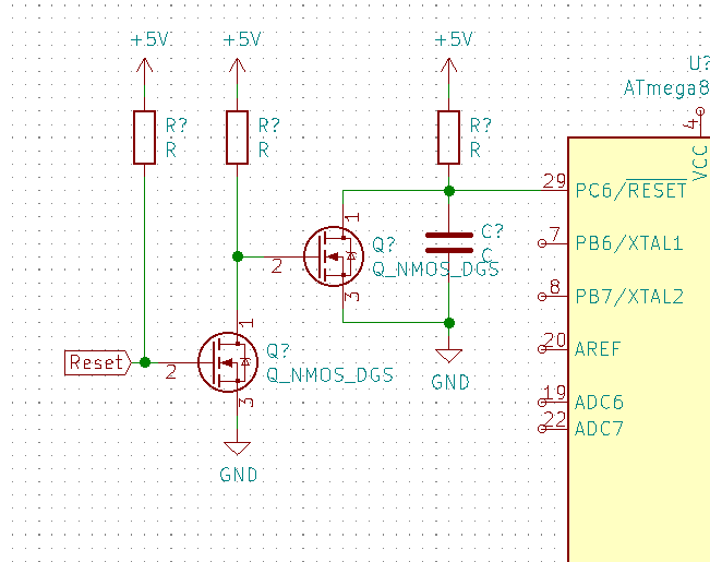

Stefan ⛄ F. schrieb:
> Ich würde noch einen Kondensator an den Reset-Eingang des µC packen.
Dann werde ich ihn wohl nicht mehr flashen können.
Beitrag #6260653 wurde von einem Moderator gelöscht.
Klar kannst du ihn dann noch flashen. Du solltest nur eine kleine
Transistorschaltung verwenden damit dein Programmieradapter den
Kondensator nicht kurzschließen muss. Siehe Anhang.
