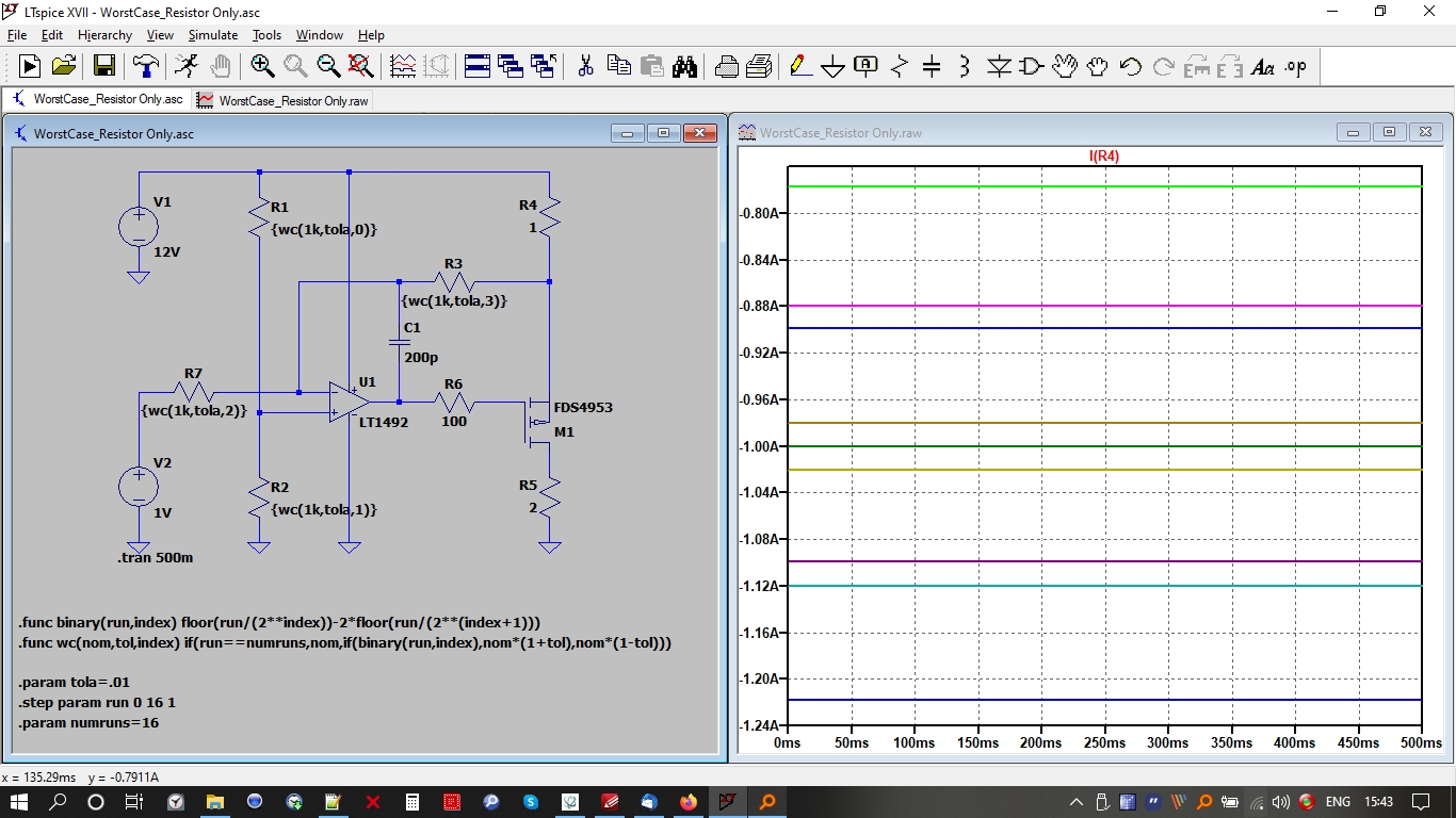

Hier eine LTspice Simulation,die die Worst-Case-Faelle mit 1% Toleranz
darstellen kann.
Die Simulation kann auch die Betriebsspannung mit einschliessen - sofern
man es will.
Wie es gemacht wird,kann man hier nachlesen.
Man muss nun kein Profi sein um die Simulation einfach nur laufen zu
lassen und Messungen durchzufuehren.
Informationen gibt es hier:
https://www.analog.com/en/technical-articles/ltspice-worst-case-circuit-analysis-with-minimal-simulations-runs.html
Der eignetlich Author der Gleichungen ist - glaube ich "Helmut S."

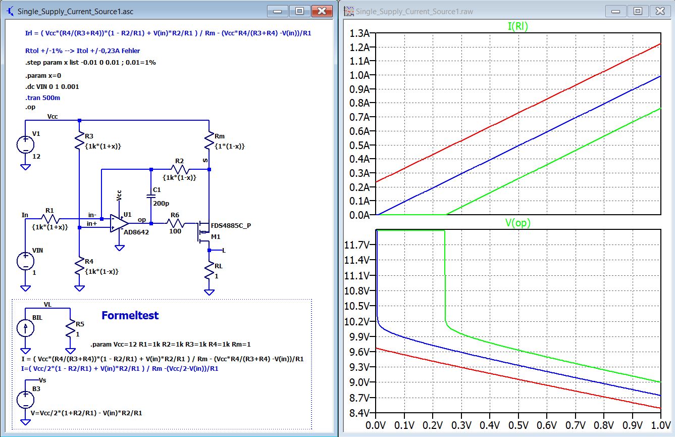

Ich zeichne das Schaltbild mal etwas um und schreibe für 1A(0,5A)
Beispielspannungen dazu, dann wirds hoffentlich verständlicher.
Da alle zu messenden Spannungen halbiert werden verdoppelt sich der
Offsetfehler des OPV, dafür darf dieser ein "nicht Rail-to-Rail" sein,
jeder Feld/Wald/Wiesen-OPV erfüllt den zweck bei seiner halben
Versorgungsspannung an seinen Eingängen [entspricht aus der Sicht des
OPV einer symetrischen Versorgung], zumindest bei ausreichender
Versorgungsspannung und thermisch entsprechend belastbarer Endstufe (der
P-Mosfet).
OnTop: mit einem "fehlerhaften" Widerstand in rot eingezeichnet, um dem
hiesigen MaWin ein Stück entgegenzukommen.
HTH

von Helmut S. (helmuts)
Die Formel für den Laststrom ist komplexer als manche hier behaupten
ohne je die Formel hergeleitet zu haben.
Irl = ( Vcc*(R4/(R3+R4))*(1 - R2/R1) + V(in)*R2/R1 ) / Rm -
(Vcc*R4/(R3+R4) -V(in))/R1
Wenn alle Widerstände gleich sind, dann wird es einfacher. Der hintere
Term ist der Strom der durch R1 und R2 wegfließt.
Irl = V(in)/Rm - (Vcc/2 -V(in))/R1
Allerdings haben die Widerstände natürlich Toleranzen.
Mit +/-1% Toleranz und 12V Versorgungsspannung erhält man im schlimmsten
Fall +/-23% Toleranz des Konstantstromes. Siehe Bild.
Damit werden +/-0,1% Widerstände benötigt um auf +/-2,3% Toleranz für
den Strom zu kommen. Hinzu kommt noch die Toleranz der 12V
Versorgungsspannung.
Achtung, ich habe die Widerstände anders numeriert als in den bisher
gezeigten Schaltungen.

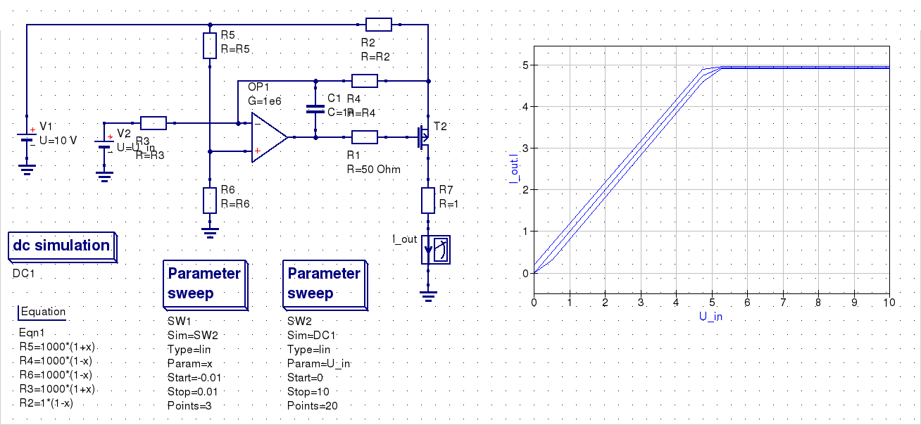

von Dieter (Gast)
Anbei die Simulation des gesamten Ausgangsbereiches.
Fehler +/-1%
Schön zu sehen der Absolute Fehler von 5.1% am Bereichsende.
Zu beachten dabei ist aber, dass mit R7 gegen Null das Bereichsende bei
10A liegen würde.
Der Offsetfehler führt dazu dass der relative Fehler zu kleineren
Strömen steigt.
Bei U_in von 1V für 1A ist der relative Fehler schon viel höher. Der
absolute Fehler (der Offset) bleibt nahezu konstant.
Gegen U_in nach 0V, Soll wäre 0A, kann der relative Fehler sogar gegen
unendlich streben.
Über den gesamten Bereich sieht man das besser finde ich.
