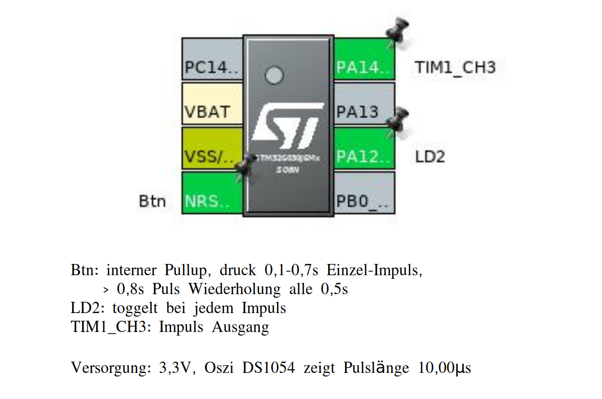

Wie genau sind die verschiedenen Internen µC Oszillatoren eigentlich so?
Mit meinen kleinen Freunden, den STM32G03x ist +/-1% kein Problem wenn
die Temperatur im Rahmen bleibt und abgeglichen wird.
Damit ist alles im SO8 ohne Zusatzbeschaltung, na gut einen C, möglich.
Inklusive Entprellung vom Taster, oder was auch immer.

von pegel (Gast)
Bin keine Firma, habe die bei RS gekauft, verdienen will ich nichts,
ausser Du verdienst dir mit dem Projekt eine goldene Nase.
Wichtig ist der Abgleich. Temperaturbereich und Spannung müssen schon
stimmen. Bei mir wird er mit 3,3V betrieben.
Ich werde morgen mal ein wenig programmieren und melde mich dann.

von pegel (Gast)
Der Peter schrieb:
> Nun hoffe ich, du bist noch nicht gestartet!
Ich hatte meinen Spass.
Das ist heraus gekommen:

von pegel (Gast)
Das genügt mir. Ist ja Hobby ....
