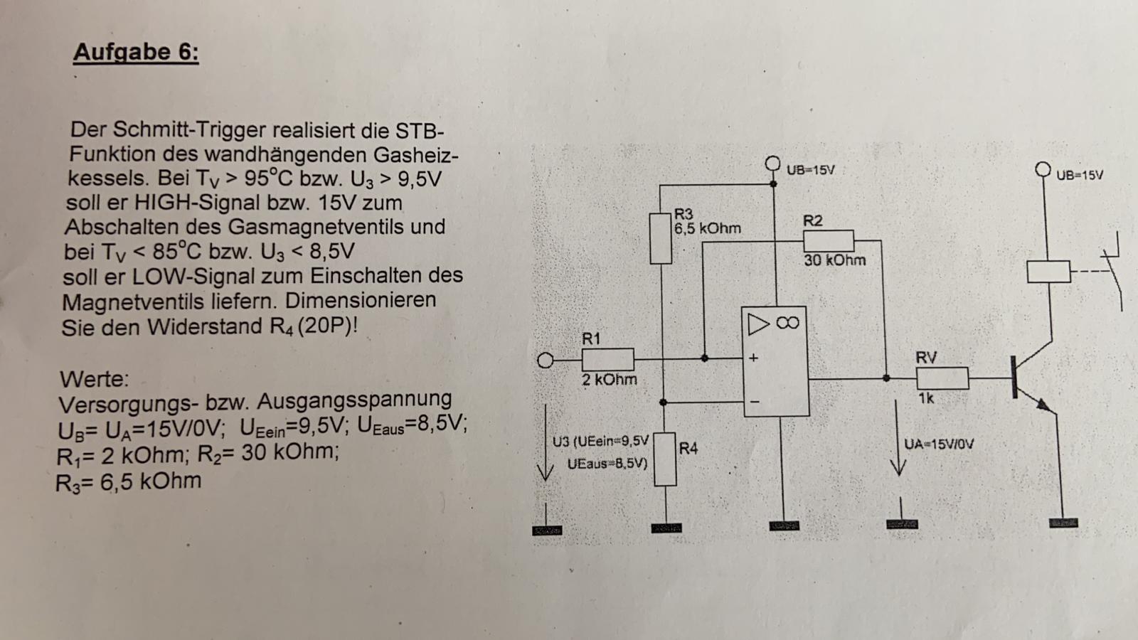

Hi, ich bin neu hier und schreibe demnächst meine Prüfung. Kann mir
jemand bei der Aufgabe helfen? Irgendwie kann mir dabei niemand helfen
und deswegen hoffe ich ihr könnt es. Danke schon mal!

Ja klar. In der Aufgabe sind doch die Eingangsspannungen für die beiden
Umschaltpunkte (Einschalten/Ausschalten) angegeben. Die Differenz ist
die Hysterese. Jetzt musst du nur die Gleichung für deine
Verstärkerschaltung aufstellen, nach dem gesuchten Widerstand R4
auflösen und dann die bekannten Werte einsetzen - fertig.

Ich will mal nicht so fies sein wie mein Lehrer.
Uaus = 8,5V
Uein = 9,5V
Daraus folgt: Die mittlere Spannung dazwischen ist 9V. Das ist die
erforderliche Referenzspannung am anderen Eingang des OP-Amps.
Da die Versorgungsspannung 15V beträgt, müssen wir an R3 (6,5kΩ) 6 Volt
abfallen lassen. 6V / 6500Ω = 0,000923077A.
An R4 liegen die 9V an. 9V / 0,000923077A = 9750Ω = R4
Jetzt kannst du noch die Hysterese prüfen. Sie soll ja 0,5V höher und
niedriger als diese 9V sein. Also müsste an R1 (2kΩ) 0,5V abfallen. 0,5V
/ 2000Ω = 0,00025A. An R2 (30kΩ) fällt daher ab: 0,00025A * 30kΩ = 7,5V.
9V + 7,5V = 16,5V
Die Versorgungsspannung beträgt aber 15V. Das passt also nicht. Entweder
ist R1 oder R2 oder die Versorgungsspannung falsch, oder der OP-Amp ist
nicht ideal.

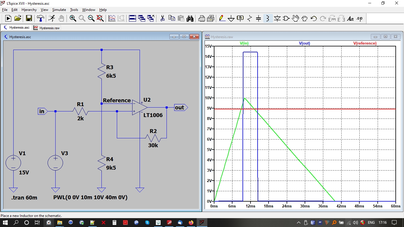

Die Referenz muss 8,9V sein, ist lösbar, ändert sich nicht, ja das ist
ein perfekter OP, steht da ja auch.
Hallooooo, sowas ist, was, erstes? zweites? Lehrjahr als Elektriker.
Wer was anderes wie 9k5 ausgerechnet hat sollte nochmal überlegen wie
das mit dem OP und dem Spannungsteiler funzt.

Anderer Versuch, hier doch noch auf einen grünen Zweig zu kommen:
Wenn der Ausgang High (15V) und der Eingang 8,5V ist, dann fließt in der
Rückkoppelung (15V - 8,5V) / (20kΩ + 2kΩ) = 0,000295455A
An R1 fallen dabei 2kΩ * 0,000295455A = 0,590909091V ab. Am Positiven
Eingang des Operationsverstärker liegen dann also 8,5V + 0,590909091V =
9,090909091V an.
An genau dieser Schwelle muss der Operationsverstärker umschalten. Also
brauchen wir diese Spannung am negativen Eingang als Referenz.
Die Spannung an R3 muss 15 V - 9,090909091V = 5,909090909V sein. Dabei
fließen dort 5,909090909V / 6500Ω = 0,000909091A.
An R2 fallen 15V - 5,909090909V ab, dass durch 0,000909091A geteilt
ergibt 10kΩ.
Jetzt kommt die Kontrolle für die andere Schaltschwelle. Wenn der
Ausgang des OP-Amps Low (0V) ist, und am Positiven Eingang knapp mehr
Spannung als die Referenz anliegt, schaltet der OP-Amp um. Dabei fließen
so viel Strom durch R1 und R2: 9,090909091V / 30kΩ = 0,00030303A, An R1
fällt dann ab: 2kΩ * 0,00030303A = 0,606060606V
Wenn wir das zur Referenzspannung addieren, kommen wir auf 9,696969697V.
Erwartet wurden aber 9,5V. Also geht die Rechnung auch bei diesem Weg
nicht auf.
Die Aufgabe ist fehlerhaft.
Ok, lass es uns prüfen.
Wenn der Ausgang High ist, fließen an der Schaltschwelle (15V - 8,9V) /
30kΩ = 0,000203333A. Dabei fallen an R1 0,000203333A * 2000Ω =
0,406666667V ab.
8,9V - 0,406666667V = 8,493333333V  (das ist fast 8,5V können wir so
gelten lassen)
Wenn der Ausgang Low ist, fließen an der Schaltschwelle 8,9V / 30kΩ =
0,000296667. Dabei fallen an R1 0,000296667 * 2000Ω = 0,593333333V ab.
8,9V + 0,593333333V = 9,493333333 (das sind fast 9,5V können wir auch
gelten lassen)
Jetzt bin ich aber platt. Das beweist, dass meine Lösungsversuche oben
total falsch waren. Wie peinlich!
Wärst du bitte so nett, den richten Rechenweg aufzuzeigen?

oder die Vermutung von 9V Referenzspg ist falsch.
die ist nämlich
9.5V - 9.5V / 16 = 8.90625 V
 oder
8.5V + (15V-8.5V)/16 = 8.90625 V
R4 = 8.90625 V / (15V - 8.90625 V) / 6.5 kΩ = 9.5 kΩ

Die ganze, große Rechnerei macht doch keinen Spaß. Das muss auch so
gehen.
Erstmal zur Kontrolle:
Die Ausgangsspannung springt zwischen 0V und 15V, das
Widerstandsverhältnis von R2 zu R1 beträgt 15, also ergibt sich eine
Hysterese von 1V. Das beruhigt doch schon mal.
Und jetzt gehts zum Spannungsteiler R3/R4.
Abschalten soll die Heizung bei einer Vorlauftemperatur von 95°C
entsprechend U3=9.5V und weil die Ausgangsspannung bei eingeschalteter
Heizung auch bekannt ist, kann man sich jetzt mit Hilfe des
Spannungsteilers R2/R1 die Spannung am nicht invertiertenden Eingang des
Op ausrechnen. Das wären dann ungefähr 8.90625V. Wenn man jetzt weiss,
wie sich so ein idealer Op benimmt, ist damit also die Spannung am
Abgriff vom Spannungsteiler R3/R4 (=invertierender Eingang Op) klar.
Durch den Spannungsteiler müssen also 0.9375mA fließen. Der Rest ist
simpler Dreisatz. Zur Kontrolle kann man dann noch mal mit den Werten
bei der gewünschten Einschalttemperatur nachrechnen.
Et voilà: R4=9.5kΩ

von Jens M. (schuchkleisser)
Schwachsinn.
Der OP ist ideal.
Die Spannung am +-Eingang muss bei Erreichen der oberen Schwelle (9,5V,
der Ausgang ist low) 8,9V sein:
Uin/(2k+30k)*30k = 8,90625V
Die Spannung am +-Eingang muss bei Erreichen der unteren Schwelle (8,5V,
der Ausgang ist +15V) 8,9V sein:
UB-((UB-Uin)/(2k+30k)*30k) = 8,90625V
R4 ist also 8,90625V/((UB-URef)/6,5k) = 9,5k
Danke für die Negativen! :D

von Stefan F. (Gast)
Jens M. schrieb:
> Und man sollte nicht unbedingt alles vorbeten, der Junge soll ja auch
> was lernen. Erklären gut und schön, aber nicht vorrechnen.
Naja, ich habe ihm vorgebetet, wie es nicht funktioniert. Irgend ein
Lehrer sagte gerne: Wenn man doof ist kann kann immerhin noch als
negatives Beispiel dienen.

Um mich völlig zu blamieren (falls das überhaupt noch schlimmer geht),
versuche ich es noch ein letztes mal:
Wenn der Ausgang auf High 15V liegt und der Eingang auf der unteren
Schwelle 8,5V liegt, fließen so viel A durch R1 und R2:
(15V - 8,5V) / (30kΩ + 2kΩ) = 0,000203125A
An R2 fallen dabei 2kΩ * 0,000203125A = 0,40625V ab.
Die Spannung am positiven Eingang des OP-Amps beträgt dann 8,5V +
0,40625V = 8,90625V.
Das ist die gesuchte Referenzspannung (aha geht doch!)
Nun kontrollieren wir die obere Schaltschwelle: Wenn am Eingang 9,5V
anliegen und der Ausgang auf Low 0V steht, fließen durch R1 und R2:
9,5V / (30kΩ + 2kΩ) = 0,000296875A
An R2 fallen dabei 2kΩ * 0,000296875A = 0,59375V ab.
Die Spannung am positiven Eingang des OP-Amps beträgt dann 9,5V -
0,59375V = 8,90625V.
Passt also. Jetzt kommt der Dreisatz:
An R3 müssen 15V - 8,90625V = 6,09375V abfallen.
6,09375V / 6500Ω = 0,0009375A
An R2 müssen 8,90625V (die Referenzspannung) abfallen.
8,90625V / 0,0009375A = 9500Ω
Puuh, geschafft. Jetzt ist mein Mathe-Zentrum im Kopf wieder warm
gelaufen.
Rekapitulation:
Bei meinem ersten Ansatz war der Fehler, dass ich die Referenz einfach
in die Mitte der Hysterese legte (9V).
Bei meinem zweiten Ansatz war der Fehler, dass ich einmal mit 20kΩ
anstatt 30kΩ gerechnet habe.

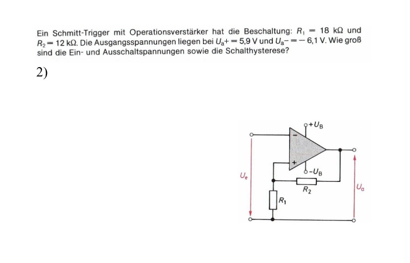

von Leon N. (leonn1234)
Eine Frage hätte ich dann doch noch zu der angehängten Aufgabe. Und zwar
haben wir auch ne Formelsammlung bekommen, in der Uamax und bei einer
anderen Formel Uamin eingesetzt werden muss. Mein Lehrer meinte ich
müsste die -6,1 V für Uamax einsetzen und die 5,6 V für Uamin, da es ein
invertierender Schmitt-Trigger ist. Stimmt das? In meinen Augen sind die
5,6 V Uamax und die -6,1 Uamin. Was denkt ihr?
Leon N. schrieb:
> Stimmt das?
Wir sind ja oben von einem idealen OP-Amp ausgegangen, dessen
Ausgangsspannung von 0V bis 15V reicht (weil die Versorgungsspannung 15V
war).
In der Realität ist der Hub immer geringer. Das hängt sehr stark vom
jeweiligen Op-Amp und seiner Versorgungsspannung ab.
Also ja, die Vorgabe kann stimmen.
Ja das ist klar die Frage war eher ob ich für Uamax nun den negativen
oder den positiven Wert einsetze.
> negativen
Dieser OP hat eine positiv und eine negative Spannungsversorgung. Also
musst du mit beiden Werten rechnen.

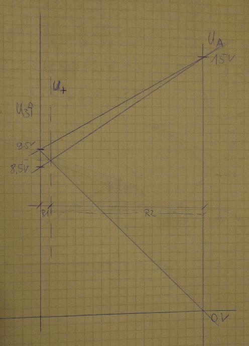

von Josef C. (josefc)
Man kann das auch geometrisch loesen. Siehe Bild.
Zumindest zur Veranschaulichung.
Da wir die Formelsammlung nicht kennen wissen wir auch nicht was Uamin
und Uamax bedeutet.
Aber beachte, dass in der Zeichnung der Ua Pfeil anders herum ist wie
bei Ue.
Deshalb wuerde ich sagen beide Antworten sind falsch.
Allerdings sieht dann die Bezeichnung Ua+ und Ua- seltsam aus.
Sind halt typische Schulaufgaben. Hauptsache Verwirrung stiften.

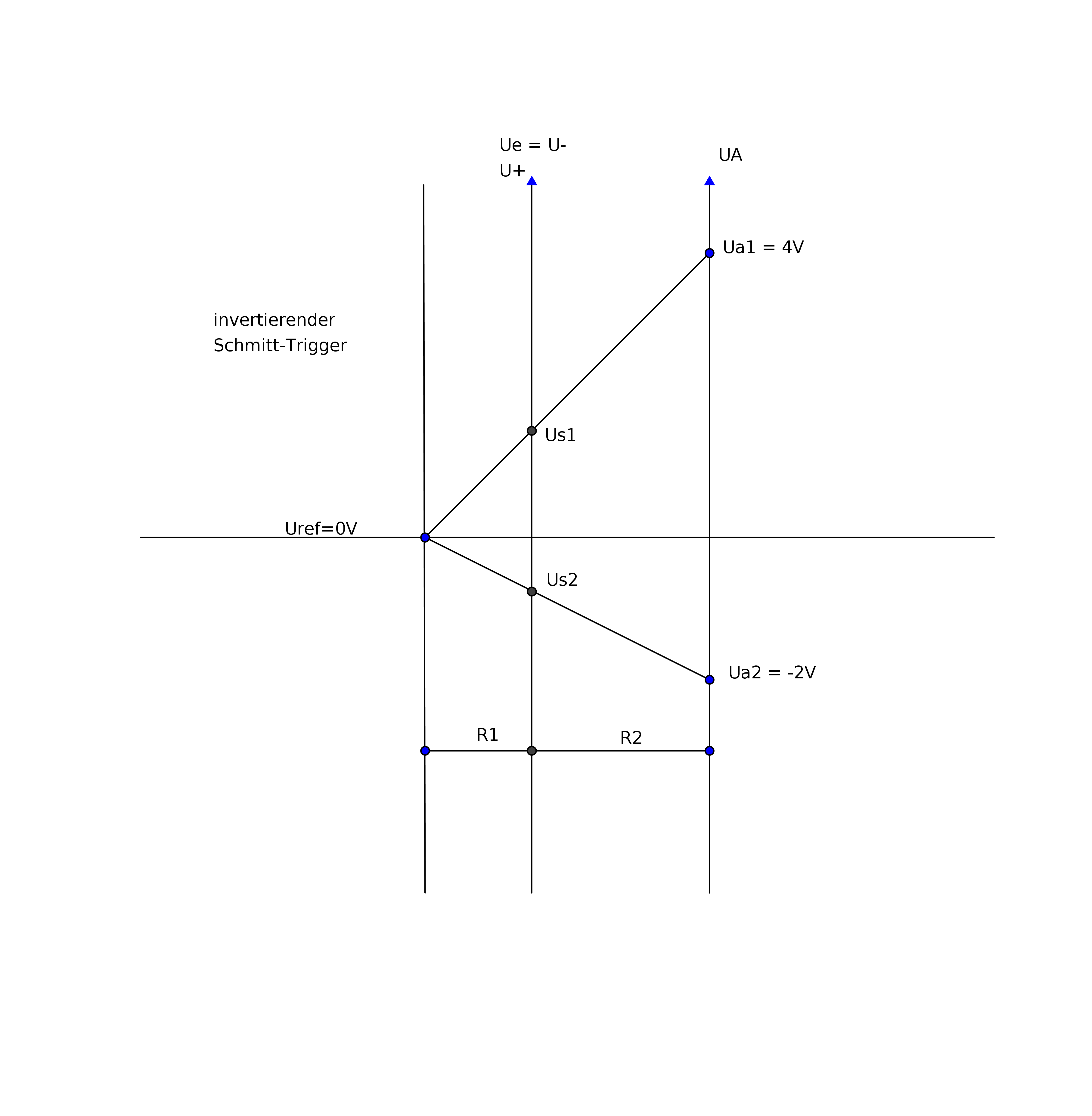

Noch eine prinzipielle geometrische Lösung für den invertierenden
Schmitt-Trigger.
Spannungen sind anders wie in der Aufgabe und Ua und Ue sind auf 0V
bezogen (gleiche Pfeilrichtung).
