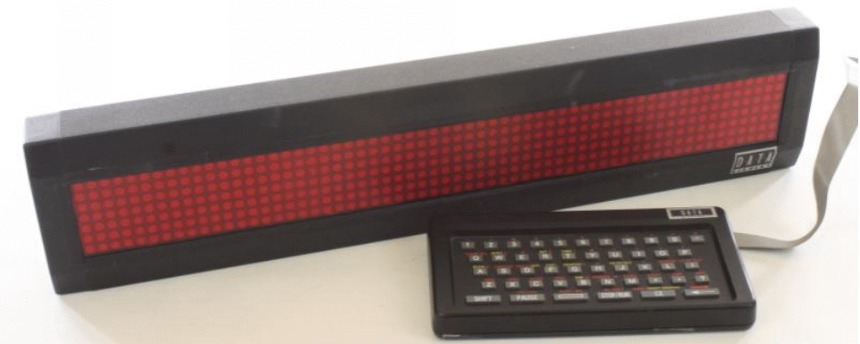

habe eine Laufschrift vom Typ Datadisplay DL216 mit 9V Trafo seit
längerer Zeit im Keller liegen. Leider fehlt mir dazu die passende
Tastatur. Der Anschluss zur fehlenden Tastatur (Keyboard Cable) ist ein
14-polige Buchse (Flachbandkabel). Ebenso hat das Teil noch eine 3,5mm
Klinkensteckerbuchse für einen Serial Anschluss. Würde die Laufschrift
gerne in Betrieb nehmen. Kann mir da jemand bei Helfen?

Nur zur Info: Die Laufschrift sieht aus wie die Displays in den
Doppelstockzügen der Deutschen Bahn, mit roten LED's. Foto kommt morgen.
Ach, noch was. Dadrin wird vermutlich ein Akku oder eine Batterie sein,
die den Daten RAM puffert bei stromlosem Display. Die muss unbedingt
geprüft werden nach all den Jahren. Leer ist sie sowieso, aber die
zerstören gerne mal Platinen.

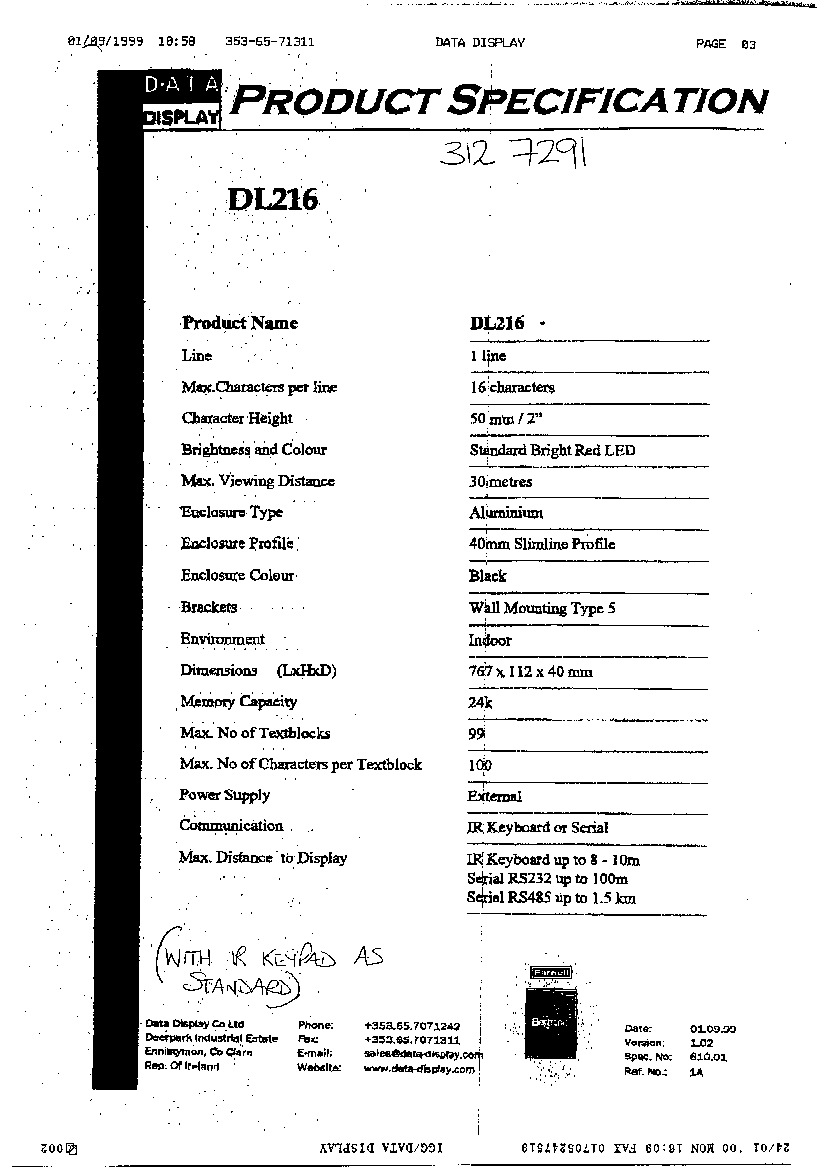

Naja, bei der Tastaturschnittstelle wird es eine simple Matrix sein, die
mit 48 oder 49 Tasten arbeitet (8 oder 7 Leitungen rein, 6 oder 7
Leitungen raus).
Wir hatten in den 90ern so ein Dings aus Taiwan, da war das genauso
gelöst (kleine Plastiktastatur mit Flachbandkabel). Das Problem sind
einzig die Tasten für die Attribute und den Programmablauf, der Rest ist
normales QWERTY.
Die serielle ist trickiger, weil es keinerlei Standard gibt. Aber bei
Daktronics gibt es allerlei Handbücher zu dem Zeugs, da könnte sich was
sehr ähnliches finden.

Ich würde das Teil erst mal aufmachen, nach Beschädigungen,
nach der Batterie suchen und dann an 12V hängen, vielleicht gibts
ne Fehlermeldung?
Vielleicht gibt es nen Jumper, den man mal probeweise
umstecken könnte?
Vielleicht ist auch der Eprom gesockelt, wie oft in den
90iger Jahre Geräten, in dem sich mit ein bissel Glück
die Befehlsstrings der seriellen Schnittstelle befinden?
mfg

von Ratgeber (Gast)
@Michael T.
Wie schon vorgeschlagen, würde ich erst mal eine Versorgungsspannung
anschließen (Netzteil 9V/3A) und sehen, ob das Teil irgendetwas macht.
Ansonsten kann man sich am besten eine Skizze anfertigen, wie die Matrix
angesteuert wird und durch eigene Hardware ersetzen.
