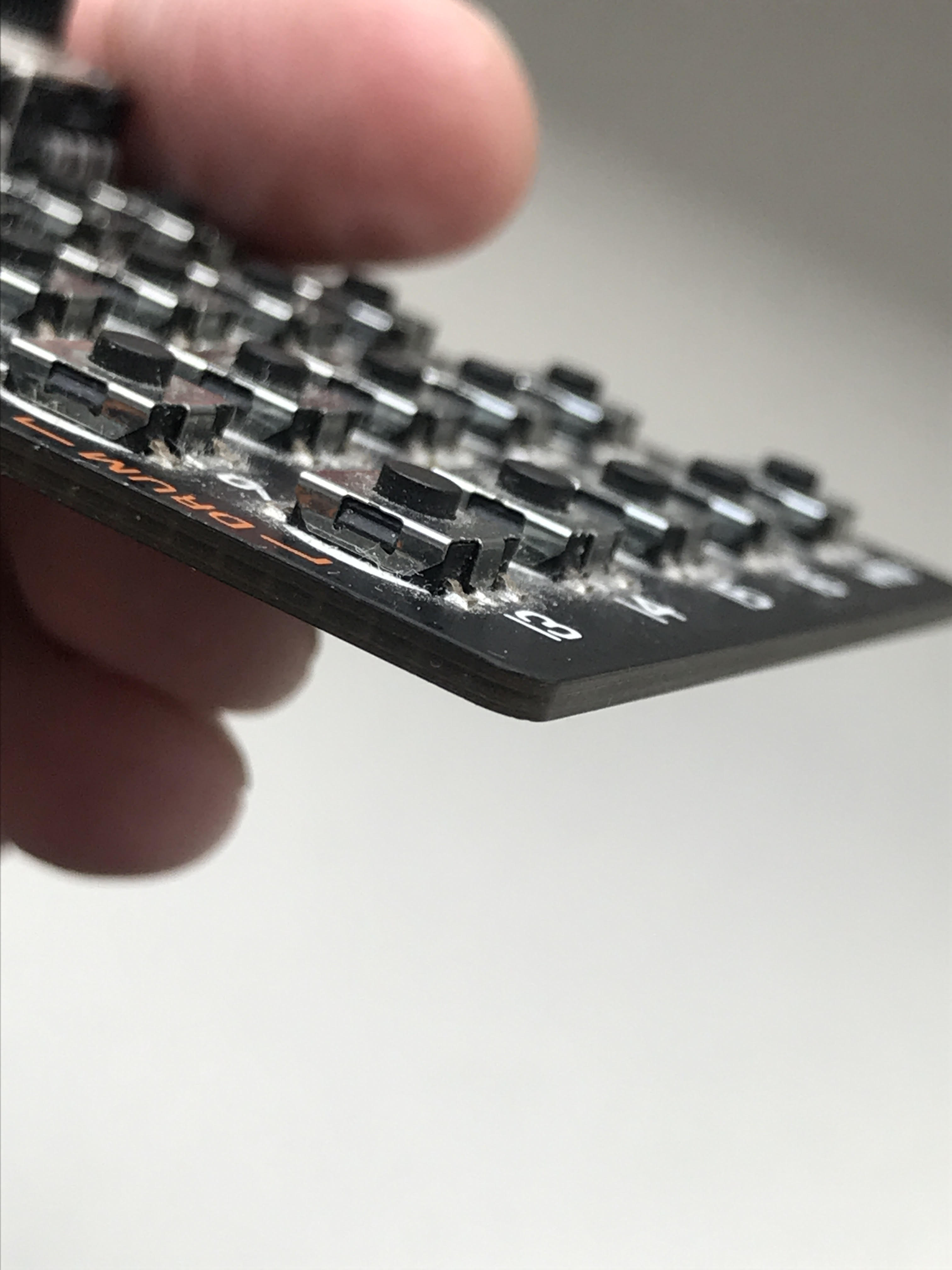

Anbei das Bild von einem Pocket Operator. Dessen PCB ist an den Kanten
schön glatt, dunkel, fast schon schwarz. Sieht sehr gut aus und fühlt
sich auch super an.
Ist das ein spezielles PCB-Material oder wurde die Platine irgendwie
nachbehandelt?
#6262881
> sich auch super an.
> nachbehandelt?
Schwarzes Basismaterial bieten verschiedene Fertiger an. Die schöne
Kante schaffst Du nur durch Nachbearbeitung.
