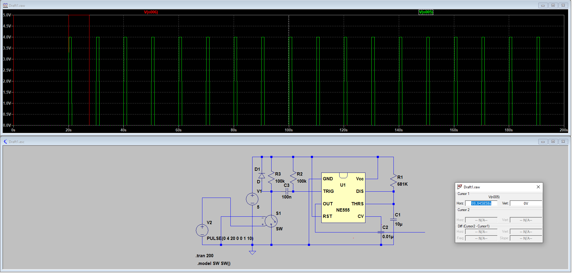

Habe einen NE555 als monostabile Kippstufe simuliert. Theoretisch sollte
bei jedem Eingangsimpuls (kurzer Impuls) ein langer Ausgangsimpuls
kommen. Das tut er aber nicht. Hat jemand eine Idee warum?

Beschrifte mal deine Nodes, mit N005 und N006 weiß hier niemand genau
was man da sieht.
Die Diode dürfte auf der falschen Seite von C3 sitzen, die muss rüber.
Plotte mal die Spannung am Trigger Eingang (und gibt ihm vorher einen
Namen wenn du das hier posten willst), dann wirst du das Problem sehen.
Eventuell auch ein Artefakt der Simulation, da du durch die falsch
platzierte Diode 10V in den Trigger Eingang drückst.

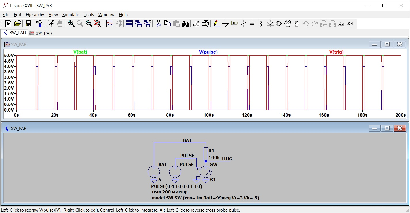

wie bereits geschrieben, benötigt der Schalter SW einige Modellparameter
- zum Beispiel: .model SW SW (Ron=1m Roff=99meg Vt=3 vh=.5).

von Helmut S. (helmuts)
.model SW SW()
Mit diesem Default-Modell ist die Schwelle bei vt=0. Siehe Help.
Da die Ansteuerpulse von 0 nach 4V gehen ist eine Schaltschwwelle bei 0V
natürlich äußerst unglücklich gewählt.

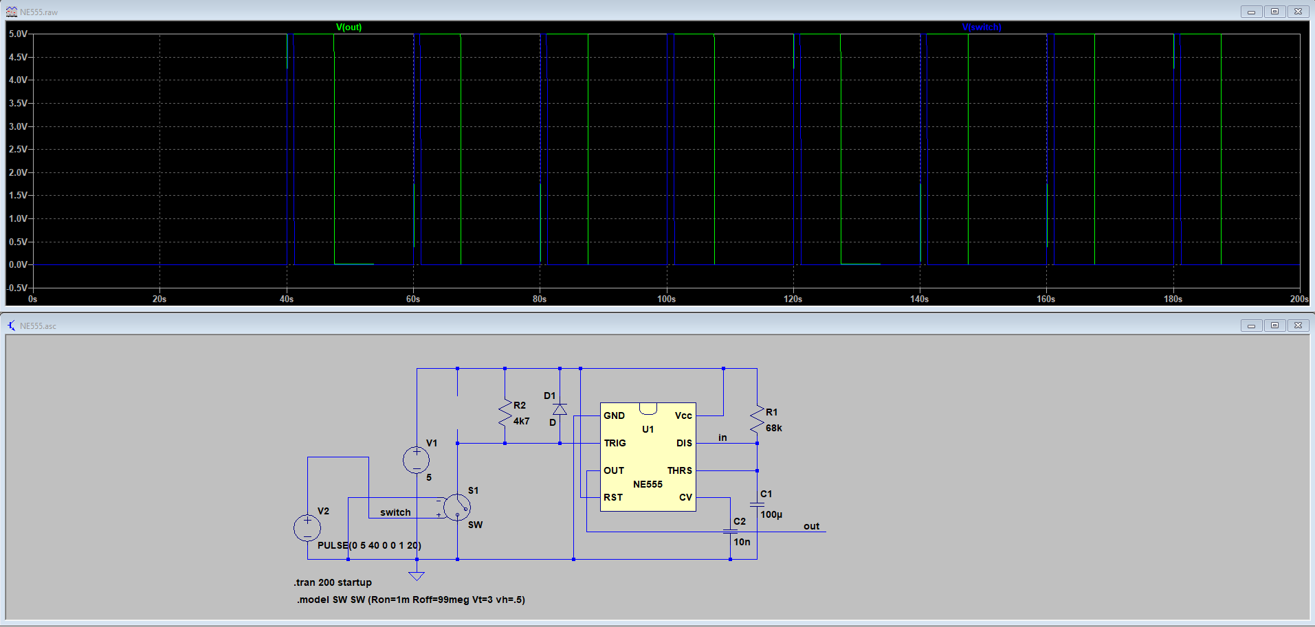

von trummel (Gast)
Habs jetzt geändert. Diode verschoben und das mit dem Schalter
ebenfalls. Das Entfernen von R3 und C3 war dann der Durchbruch. Obwohl
diese laut Beschreibung rein sollten.
