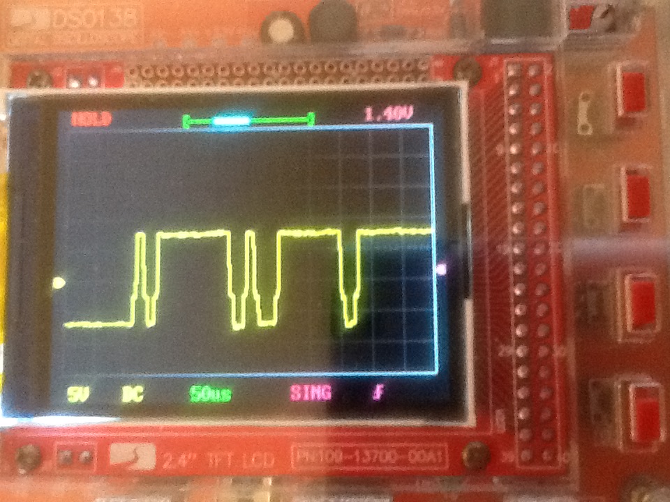

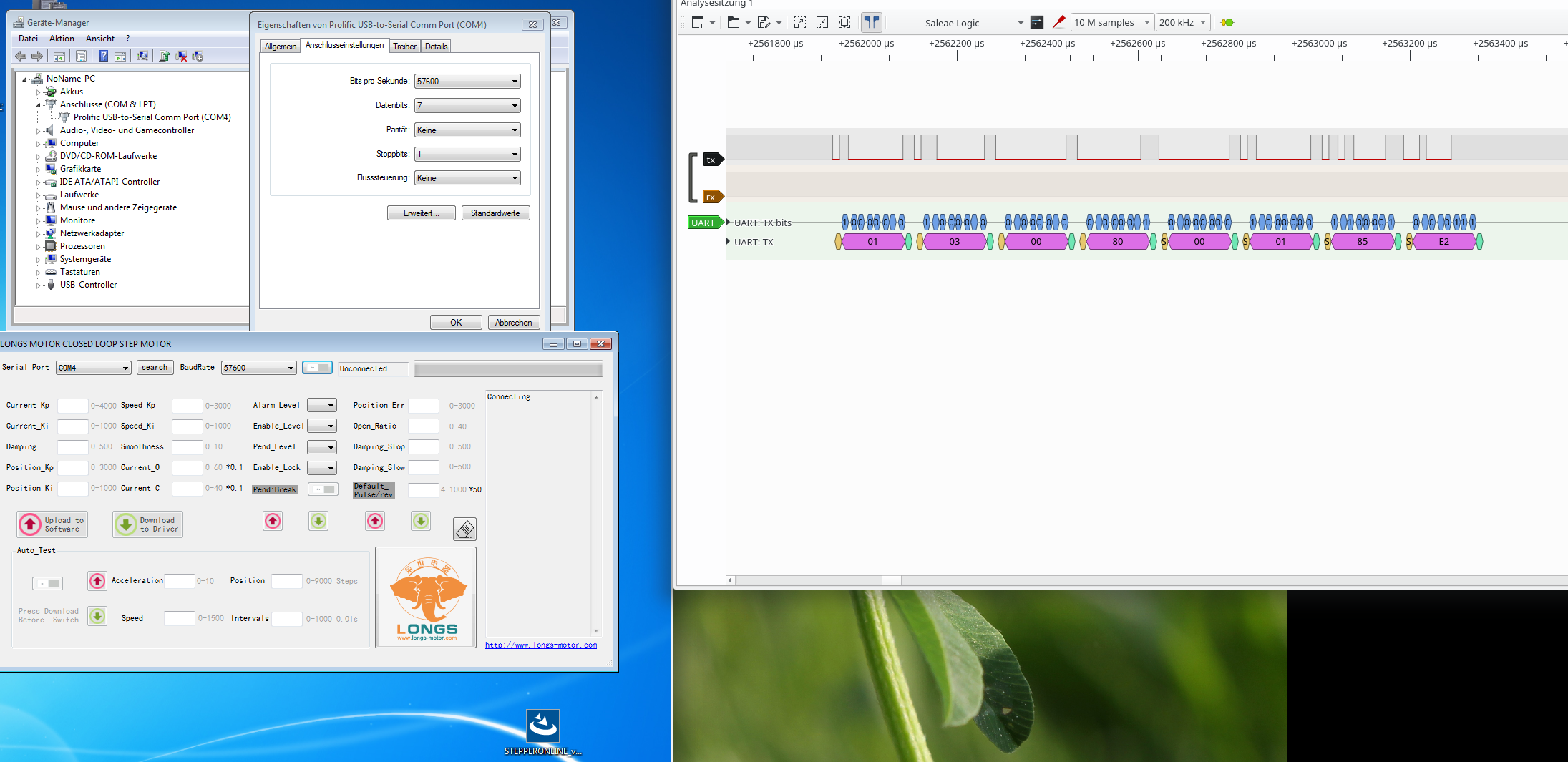

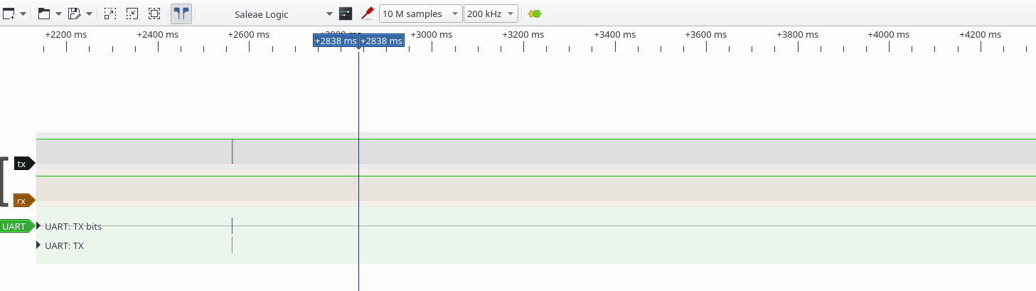

Schließe ich zwischen Prolific und MAX232 einen LA an bekomme ich bei
einen Verbindungsversuch folgend Anzeige (Bild LA,LA-2 und
RS232-TX-Computer) an RX tut sich nichts.
Ich interpretiere das ganze so der Computer versucht eine Verbindung
aufzubauen bekommt aber vom Treiber keine Antwort.
Habe ich nun ein Soft- oder Hardware Problem?

das einzige was vorgegeben ist sind die 57600 Baud diese werden vom
Programm " Longs Motor Closed Loop Step Motor" vorgegeben. Bild LA

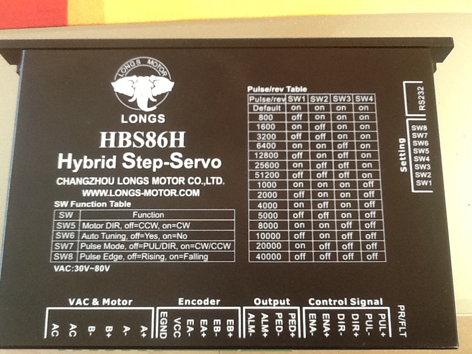

Vom Verkäufer wird keine Bedienungsanleitung bzw. Spezifikationen für
die Schnittstelle geliefert.
