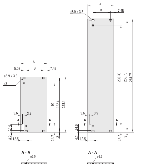

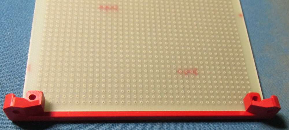

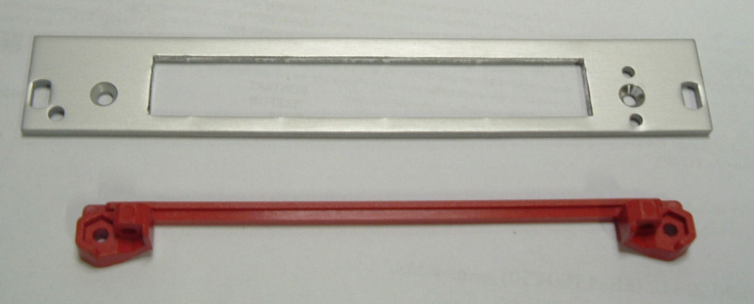

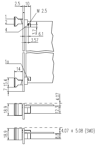

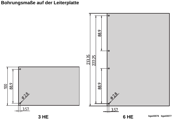

Fab H. schrieb:
> Ich weiß dass es so einen Plastik Winkel gibt
Wenn es 19-Zoll-Technik sein soll musst du dich an die 19-Zoll-Norm
halten. Da sind z.B. die Abmessungen einer Europakarte (160 x 100 mm)
definiert, mit den Positionen für Befestigungslöcher für Steckverbinder
und (Teil-)Frontplatten. Die Masse findest du hier auf Seite 4:
https://elektronik.heitec.de/04-elektronik/03-gehaeusetechnik/Technik-Know-How.pdf
Dazu gibt es von den Gehäuseherstellern passende Zubehörteile, z.B. zum
normgerechten Befestigen der Forntplatte an der Europakarte. Auf dem
Bild die gesuchten teile von der Fa. Schroff, bei andern herstellern
sehen die Teile anders aus, passen aber, weil genormt.
Du kannst natürlich alles machen wie du willst, notfalls mit
Blechwinkeln vom Baumarkt, bloss passt das Ergebnis wahrscheinlich nicht
in dein 19-Zoll-Rack.
Georg

georg schrieb:
> Auf dem Bild die gesuchten teile von der Fa. Schroff,
... und unten noch die zwei Löcher für den Griff und an den Rändern die
Langlöcher für die 'unverlierbaren' Befestigungsschrauben.
