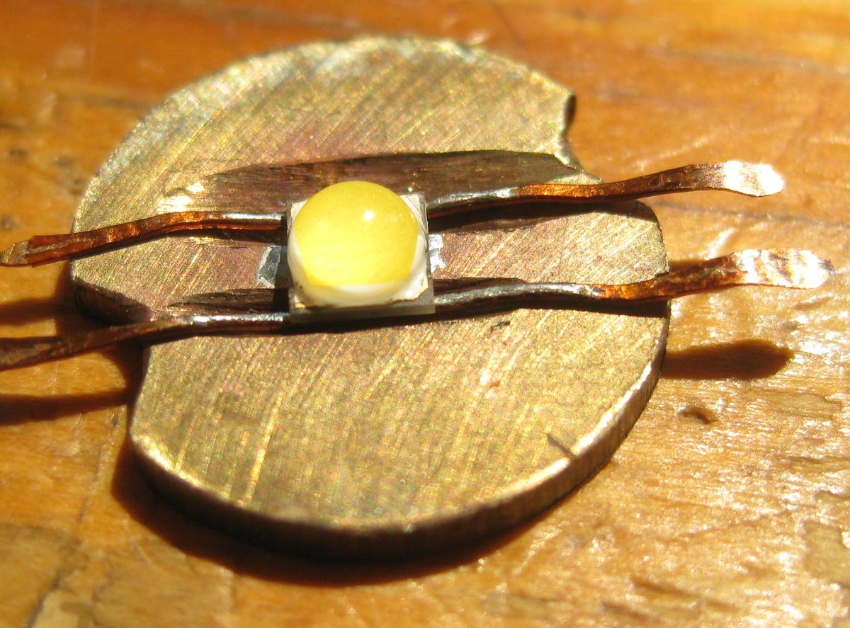

Ich habe das Problem, das ich keine passenden mcpcbs (metal core pcbs)
für so eine hohe Leistung finde. Die gibts nur aus China zu kaufen, so
wie auch die Treiber. Wenn ich meinen Lötkolben auf eine Lötzinnkuppel
auf einem Kupfer PCB setze dann dauert es etwas bis das Lot schmilzt.
Bei einem billigen Alupcb schmiltzt das Lot sofort. Ich habe
herausgefunden, dass es auf die Dicke der Isolierschicht von
Lötanschluss zu Star ankommt, ist diese zu dick, wird die Wärme nicht
gut abgeleitet. Vielleicht könnte man aus Kupferblech einen eigenen PCB
sandwitchen, nur was nimmt man als wärmeleitenden Isolator. Epoxy würde
mir einfallen.
OP (Firma: schlechthin)
Hier, Kupferscheibe und alte Transformatorwicklung und 2
Komponentenkleber drübergegossen. Jetzt wird die Led 1a gekühlt. Das ist
besser als die Kupfer MCPCB dies aus Kupfer zu kaufen gibt. Es gibt die
da wird der Kühlkontakt mit einer Kupferfolie realisiert und die da ragt
der Kupferkörper direkt zum Kühlkontakt. Und diese Sache dürfte jetzt
genauso gut wie letzteres sein. Nun, bei 3A und 3535 da lötet sich das
Teil im Betrieb vom Alustar von selbst ab und es gibt einen Kurzschluss,
außerdem wird die Led dann unnötig strapaziert. So würde sie wohl auch
über die Spezifikation hinaus betrieben werden können.
10 Watt auf einer 3535, ein Kupferkühlkörper der aus Messing war, als
ein Auto blitzeschnelle langsam um die Ecke fuhr, drinnen sassen stehend
Leute... G-Punkt übertrifft sich selbst, gute Comedy :D
