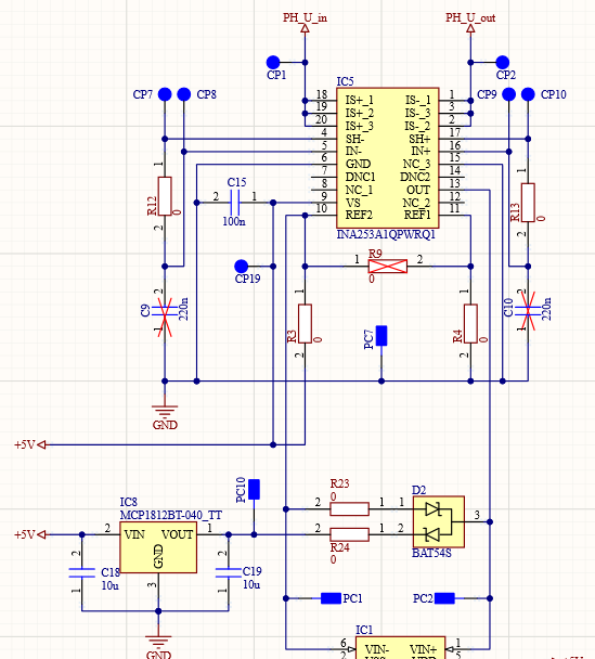

Guten morgen,
ich glaube ich bin blind, denn ich finde die Angabe nicht, welche
Ausgangsimpedanz der Ausgang vom INA253 hat:
http://www.ti.com/lit/ds/slos954a/slos954a.pdf?&ts=1589362998255
Kann mich jemand aufklären?
Ich plane eine Pegelbegrenzung für den Ausgang aber mir ist nicht klar,
wie ein adäquater Vorwiderstand zu dimensionieren ist, um den Ausgang
nicht zu zerstören.
Vielen Dank!
PS: Mir ist klar, dass die Ausgangsbeschaltung fehlerhaft ist, aber das
ist jetzt nicht Kern meiner Frage.

Martin S. schrieb:
> Mal ausrechnen, welchen Leckstrom
> der ADC hat, und wieviel Fehler 10k reinbringen.
Wie willst Du das denn machen? Die 10 k sind doch nicht der
Innenwiderstand des OPV. Es wird nur empfohlen mit dem Lastwiderstand
des Ausgangs nicht unter 10 k zu gehen.
Wenn Du einen Wert wirklich wissen willst, solltest Du ihn ausmessen.
Miss die Ausgangsspannung mit 10 k Last und dann z.B. mit 3.3 k Last.
Damit kannst Du den Innenwiderstand des OPV ausrechnen. Aber, der
Innenwiderstand ist auch frequenzabhängig.
mfg klaus
