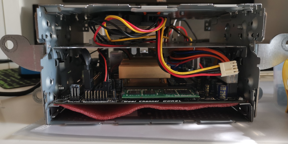

Ich wollte mir einen Car PC bauen. Kurzum:
Mini-ITX Board soll in 2-DIN Schacht.
Ich habe folgende Situation:

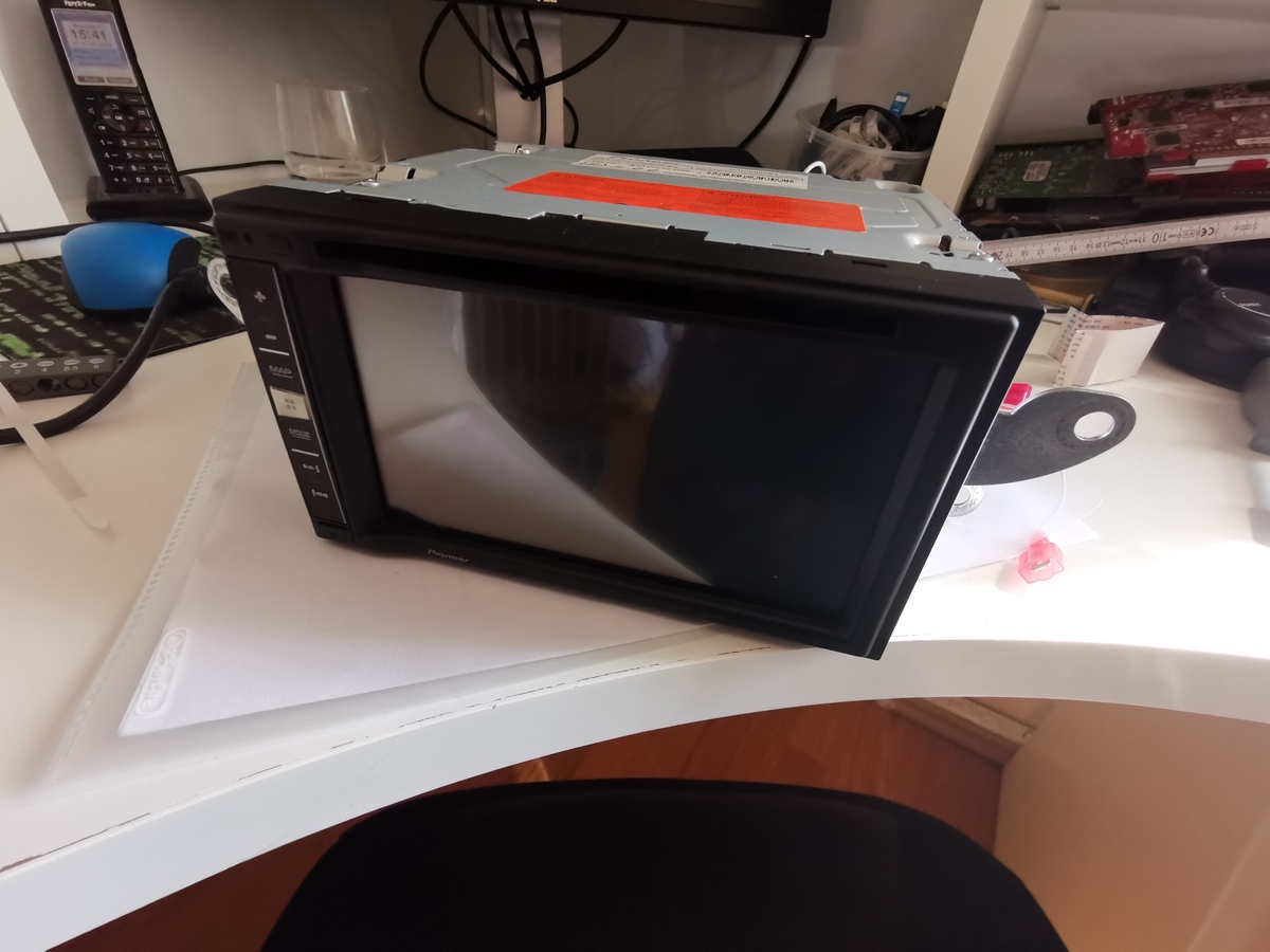

Ein altes 2 DIN Autoradio war vom Vorbesitzer noch drin.
Dort ist ein (ich schätze mal 7 Zoll) Touch Display eingebaut. Ich habe
das Ding auseinander genommen. Übrig blieb dieses Display und der Rahmen
wo die Platinen des Radios drin waren.
Da konnte ich mein mini-ITX Board reinsetzen (passt seltsamerweise auf
den Millimeter genau). Jetzt war die Idee, einfach das Display des
Radios für den PC weiterzuverwenden, da gute Helligkeit und so Displays
ja auch noch mal ordentlich Geld kosten (Board usw hatte ich alles noch
rumliegen, also quasi null Kosten).

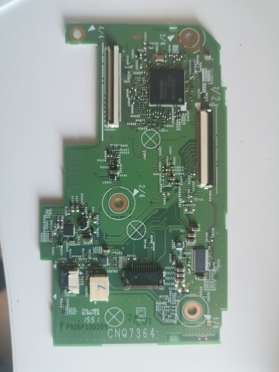

Ich habe mir dann die Displaysteuerungsplatine angesehen...
Da sind zwei maßgebliche Chips drauf.
BU90R104:
http://rohmfs.rohm.com/en/products/databook/datasheet/ic/interface/lvds/bu90r104-e.pdf
TC90193SBG:
https://toshiba.semicon-storage.com/eu/semiconductor/product/automotive-devices/video-decoder-ics/detail.TC90193SBG.html
Der TC90193SBG ist anscheinend für das ansteuern des Displays zuständig.
Könnte das ein TTL/LVDS Signal sein was da geliefert wird? Ich suche
nämlich eine Platine die mir ein VGA oder HDMI Signal auf dieses Display
umsetzt... Bin mir aber nicht sicher was ich dem Display zuführen muss.
Hat jemand von euch eine Idee?

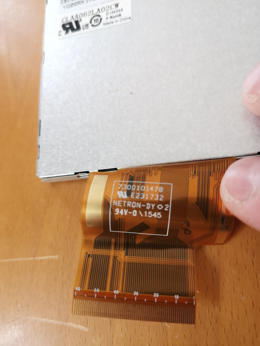

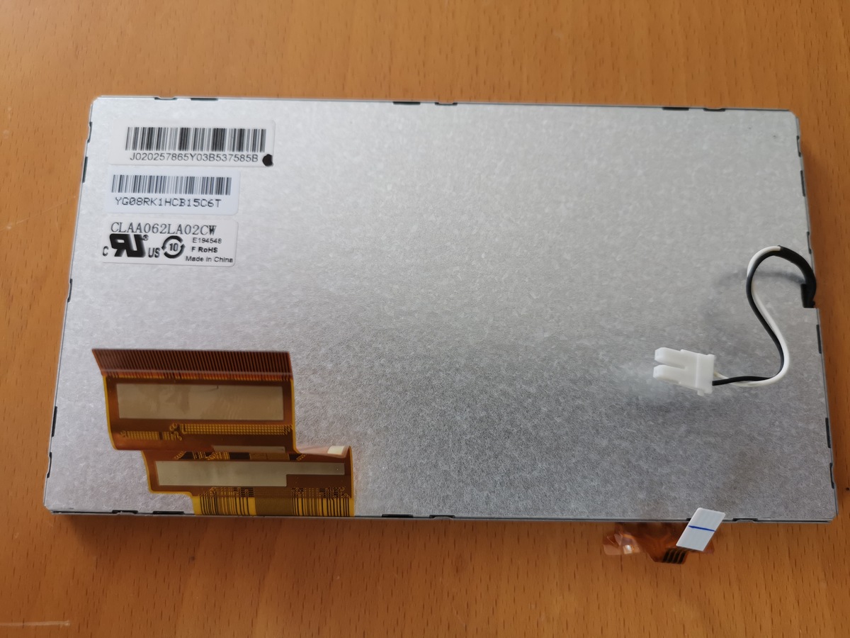

Habe jetzt das Datenblatt des Displays gefunden...
http://m.panelook.com/CLAA062LA02CW_CPT_6.2_LCM_overview_23791.html
Input "Parallel RGB" habe ich so noch nicht gehört. Könnte ich das mit
dem oben genannten Controller Board betreiben?
Ich such mal weiter....
Gast #6265836
Na du bist mir aber ein komischer Kauz. Wieso erwartest du eigentlich,
daß dein PC-Board irgend etwas anderes als das an Video-Ausgang hat, was
am PC denn so üblich ist?
Und parallel TTL ist DAS übliche bei normalen TFT-Displays bis so etwa
800x600. Ne Ausnahme machen richtig hoch auflösende TFT's und Zeugs aus
den Mobiltelefonen/Tablets. Wieso weißt du so etwas nicht, bevor du
das alte Radio zerlegt hast? Offenbar ist die gezeigte LP die
Adapterplatte, mit der eben dieses Display an die ebenfalls proprietäre
Schnittstelle des Radios angepaßt wird. Der TC90193SBG ist ein
Videoprozessor (der offenbar erstmal von einem µC angesteuert sein will)
und der Rohm ein LVDS-Empfänger. Ohne das ausgebaute Radio und dessen
Schaltung näher zu kennen, weiß bestenfalls der Kuckuck, was da intern
so abgeht.
Vorschlag: bau das Radio wieder zusammen, das funktioniert ja wohl,
solange du keine Teile davon zerbastelt hast. Und wenn du für deinen
Auto-PC ein Display brauchst, dann schau dich um nach einem, das einen
am PC eher üblichen Eingang hat.
W.S.

An dem Display ist auch noch ein separater resistiver Touchscreen dran.
Ist ein 4 adriges Flachkabel was raus kommt. Nach einiger Recherche
sollte dieser Touchcontroller passen:
https://www.amazon.de/Adafruit-Resistive-Touch-Screen-Controller/dp/B00SK8MDB8&ved=2ahUKEwjl8MOUxLbpAhUO66QKHYZZDBYQFjAJegQIBBAB&usg=AOvVaw30K6FibJdP1pTtPC5wFaAM
Der hat wenigstens gleich USB :)

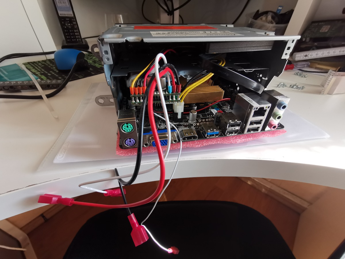

OP #6267567
@W.S. Die Versorgung mit 12V geht über das M3-ATX Pico Netzteil. Da ist
noch eine 12V Leitung eines Diskettenlaufwerkssteckers über. Hat den
Charme das Display geht an wenn der PC angeht und zieht auch keinen
Saft, da das NT nach ein paar Minuten Zündung aus Rails komplett
deaktiviert.
Ich werde sehen. Ist halt viel Basteltrieb dabei. Wenn sich das Display
mit der Platine nicht betreiben lässt, muss ich mir halt doch noch ein
passendes Display besorgen.
In meiner Laienhaften Vorstellung ging ich halt davon aus TTL ist TTL
und das ist ein Standard womit Displays des selben Typs halt
funktionieren.
