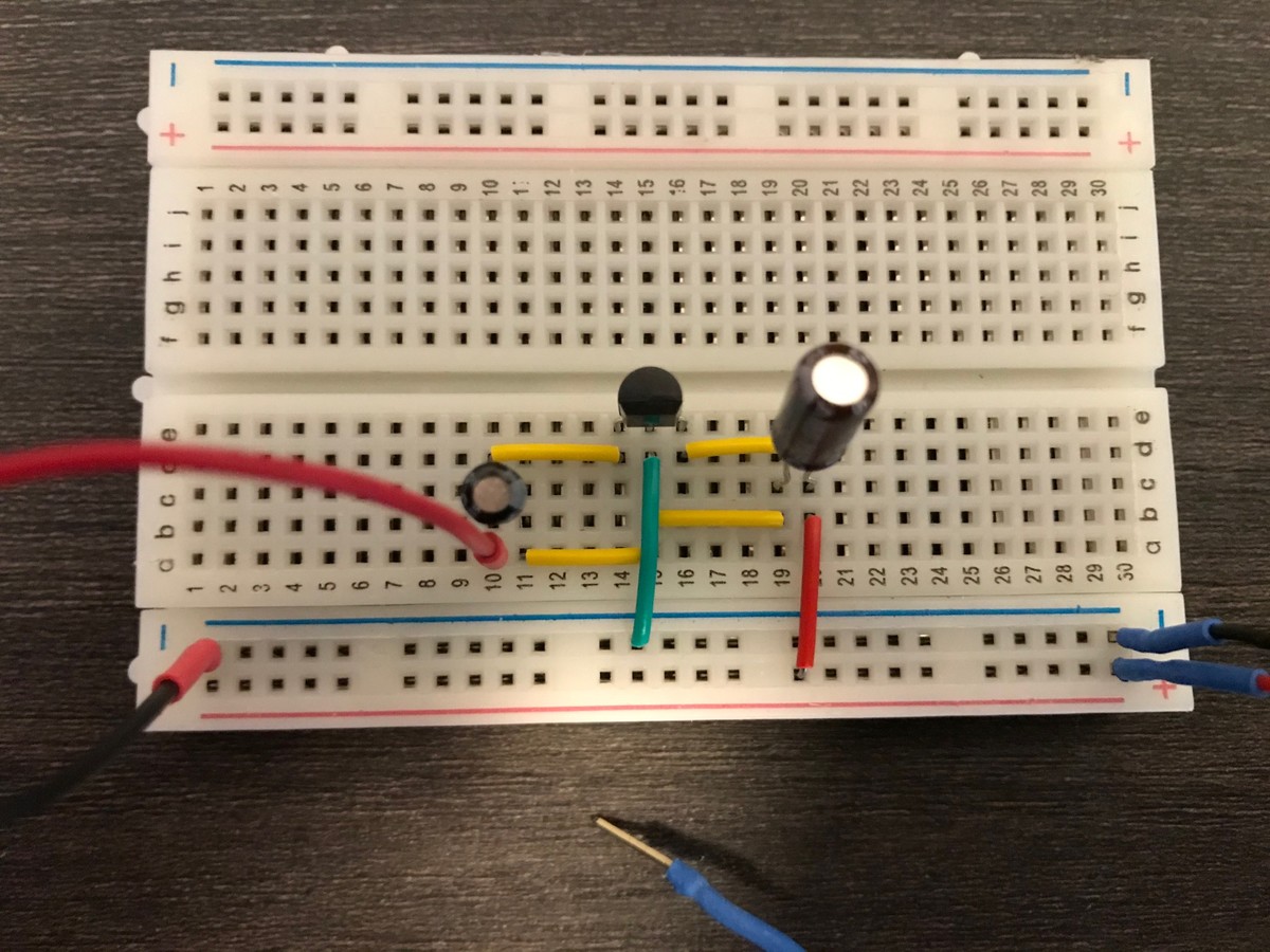

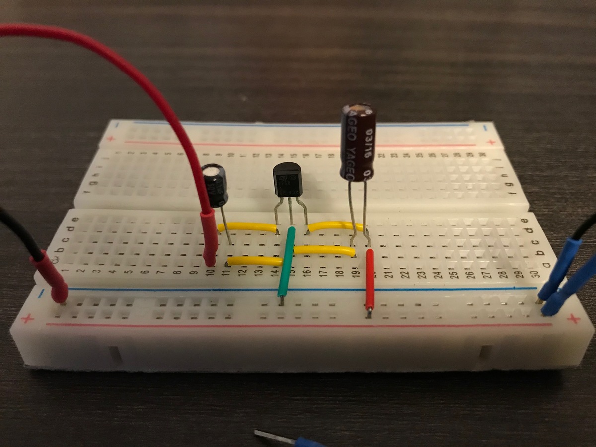

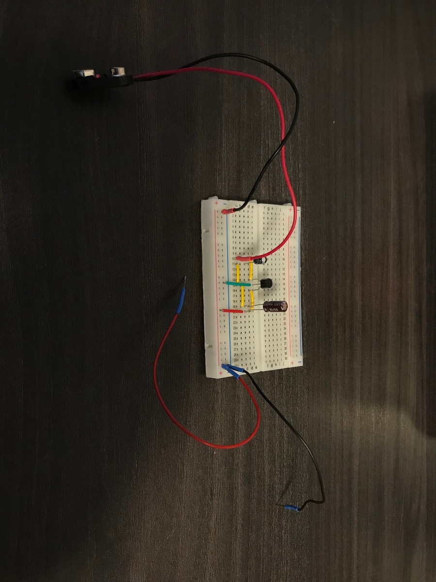

Moin Kollegen,
ich habe vom großen C den Spannungsregler:
STMicroelectronics LE50ABZ-AP Spannungsregler - Linear TO-92-3 Positiv
Fest 100 mA
gekauft und möchte den gerne für meinen µC nutzen. Ziel ist also aus
einer Spannungsquelle (in dem Fall 8x Batterien ~10V) 5V zu
stabilisieren.
Wenn ich den Regler wie auf Seite 5 des Datenblatts beschalte erhalte
ich am VOUT schöne 1V aber keine 5V. Kann mir jemand sagen was ich da
evtl. falsch mache?
P.S: Ich weiß das es wesentlich komfortablere Methoden für 5V fest
gibt... mich interessiert nur wieso ich es hiermit nicht gebacken
bekomme. Wäre für einen Tipp sehr dankbar.
bG
f.
von Hubert G. (hubertg)
Interessant ist nicht nur das Datenblatt sondern auch wie du den Regler
tatsächlich aufgebaut hast. Foto.
von Frank L. (florenzen)
Du hast gesehen, dass links OUT und rechts IN ist?
Gruß,
f
von Steffen I. (echo)
Falsch aufgebaut, "Pin connections (top view for SO-8, bottom view for
TO-92)" beachtet?

von fldrms (Gast)
Hab Euch mal paar Fotos geladen :)
von fldrms (Gast)
Ich bin echt ein Depp! Danke für den Hinweis. Nun kommen da laut Fluke
auch 4,9689V raus :) :)
Merci ;)
bG
f.
