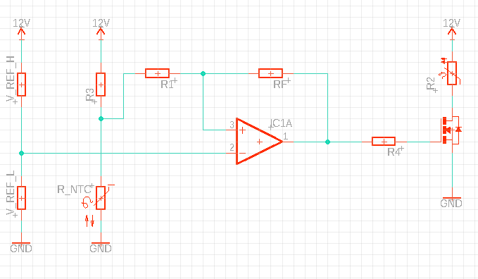

Hallo Zusammen,
ich möchte gerne eine Heizung mittels PTC Pillen aufbauen. Die Heizung
soll bei einer Temperatur unter 3°C Einschalten und bei ca. 8°C wieder
ausschalten. Die Temperatur soll mit einem NTC gemessen werden. Meine
Idee ist ein nicht invertierenden Schmitt-Trigger zu verwenden und damit
einem MOSFET zu schalten. Versorgungsspannung sind 12V und der Strom
durch den PTC ist kurzzeitig 25A.
Im Anhang habe ich meinen Designvorschlag beigefügt. Ist das eine
sinnvolle Schaltung oder gibt es eine bessere Lösung.
Für Kritik und Anregungen bin ich euch sehr dankbar.
