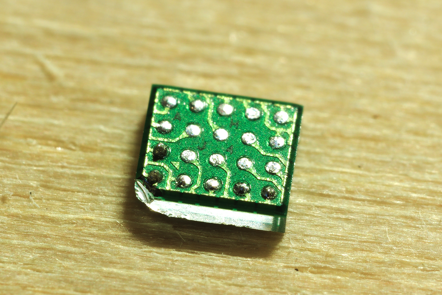

Hab mir vor ein paar Jahren ein günstiges China-Android-Tablet gekauft
um mir die Elektronik darin anzuschauen.
Das Tablet hatte eine Vorder- und Rückkamera die in einem Modul über ein
flexibles PCB miteinander verbunden sind. Leider war bei beiden Kameras
das Objektiv fest verklebt und ich musste daher etwas Gewalt anwenden um
an den Sensor zu kommen.
Dabei ist dann der größere von beiden kaputt gegangen (vermutlich der
für die Vorderseite), den kleineren konnte ich aber ganz gut befreien
und mit Heißluft auslöten. Lediglich am Rand ist das Schutzglas etwas
abgesplittert (siehe Bilder).

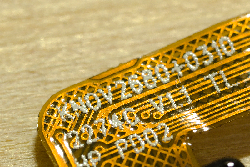

Auf dem PCB steht "KNOV2680 + 0310 2274C V1.1 TL HP P002". Der größere
Sensor war also ein OV2680. Der kleinere Sensor kann es nicht sein, das
Package ist ca. 2.5mm x 2.25mm groß während der OV2680 von Omnivision
als 4454 x 4014 µm definiert ist.
Im Internet konnte ich lediglich dieses Ersatzteil ausfindig machen:
https://parts-tablets.ru/products/camera-knov2680-0310-2274z-v1-2a-hp-pd02-cameras
Macht es überhaupt Sinn weiterzusuchen? Zum Stichwort "0310" finde ich
nichts hilfreiches.
Edit: Okay, es könnte ein Intel GC0310 sein, aber viele Infos gibts dazu
auch nicht. Die Frage ist, wie viel so eine abgesplitterte Ecke
ausmacht.
Edit_2: Es ist ein Galaxy Core 0310 640x480 1/10 Inch Sensor.

> Die Frage ist, wie viel so eine abgesplitterte Ecke ausmacht.
Bau halt einfach alles wieder zusammen in deinem Tablet, und schaue ob
es noch funktioniert. Alternativ: Dengel den Chip an deine alternative
Schaltung dran, für den du den Chip ausgebaut hast, und schaue dort ob
alles funktioniert.
