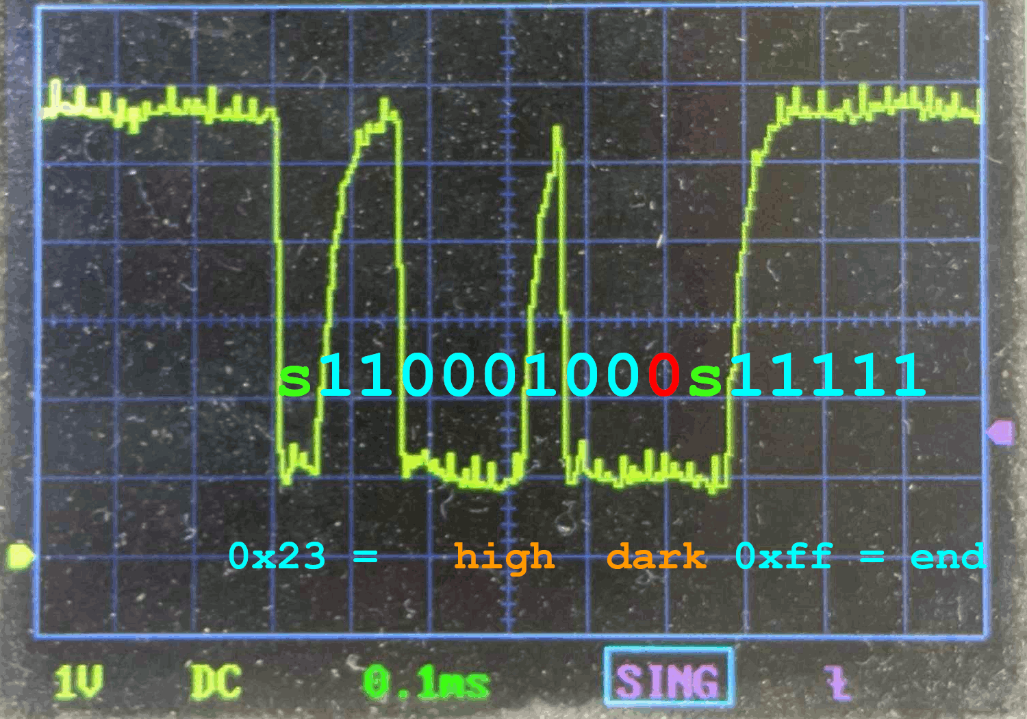

Ich öffne mal für die serielle Kommunikation des Sunstar S03 eBike
Mittelmotor - Lenkerdisplay einen eigenen Thread.
Hab rausgefunden dass der Motor zwei Byte schickt, worauf das Display
mit einem Byte antwortet, welche Knöpfe gerade gedrückt sind.
Das zweite Byte des Motors scheint 0xff zu sein, davon sieht man also
nur das Startbit.
Davor dann halt das Statusbyte, dessen erste 4 Bit ich entschlüsseln
konnte.
Zu beachten dabei, dass die Bits in der Reihenfolge vertauscht werden
müssen.
Nun hab ich große Schierigkeiten, mit Arduino Nano, die zwei Bytes zu
empfangen, was neben dem fehlenden Stopbit wohl auch an der kruden
Baudrate von gemessenen 19375 Baud liegt.
Siehe Bild  im Anahng.
00010011 13 mid no light
00100011 23 high no light
01000011 43 low no light
10010011 93 mid and light
10100011 a3 high and light
11000011 c3 low and light
1000 / (0,8 ms / 15,5 bit) = 19375 baud
Ich erziele mit dem einen Hardwareserial (dann halt leider kein
debugging mehr möglich) und 19200 baud ganz passable Ergebnisse:
https://youtu.be/DJE9R2gr2jQ
Vielleicht findet Ihr aber eine andere Erklärung als 19375 baud, 8 bit,
pairty, KEIN Stopbit
das Roland

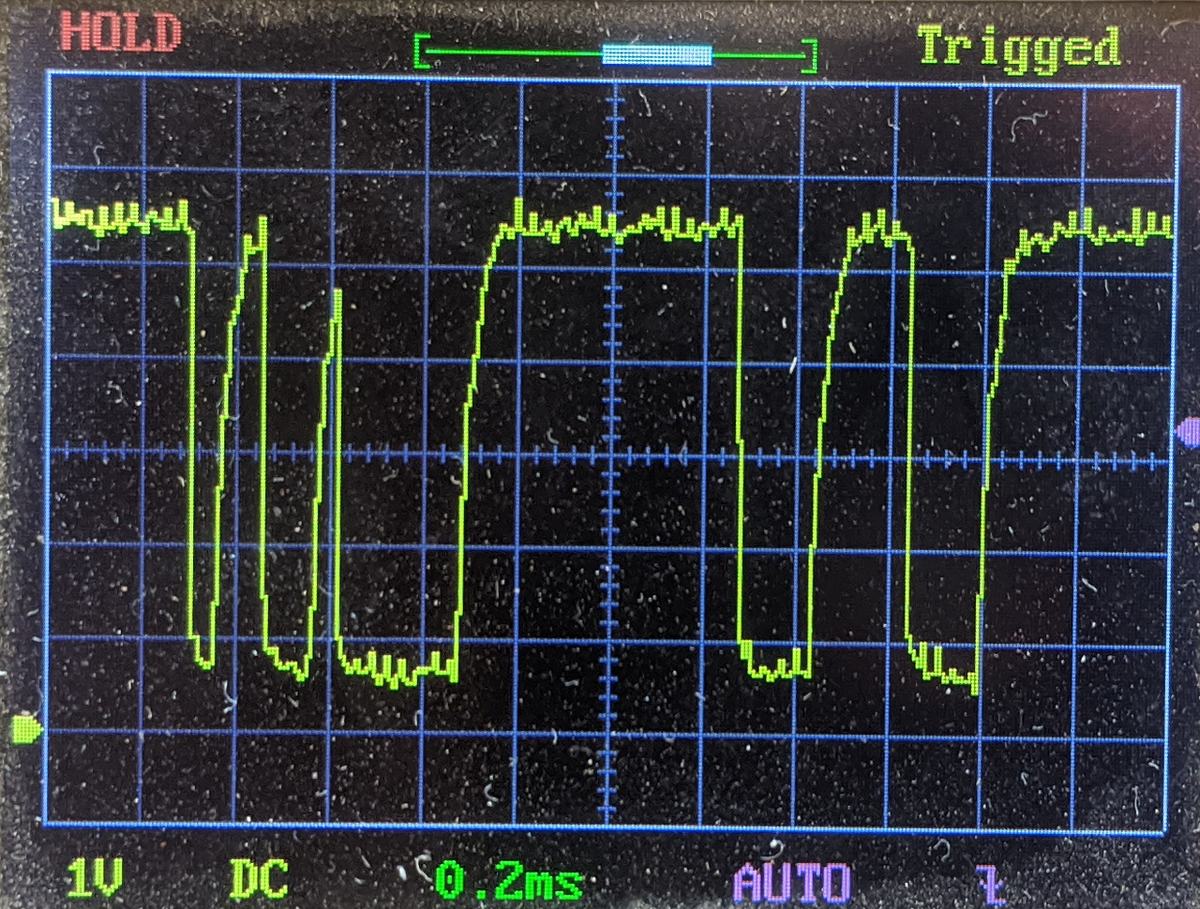

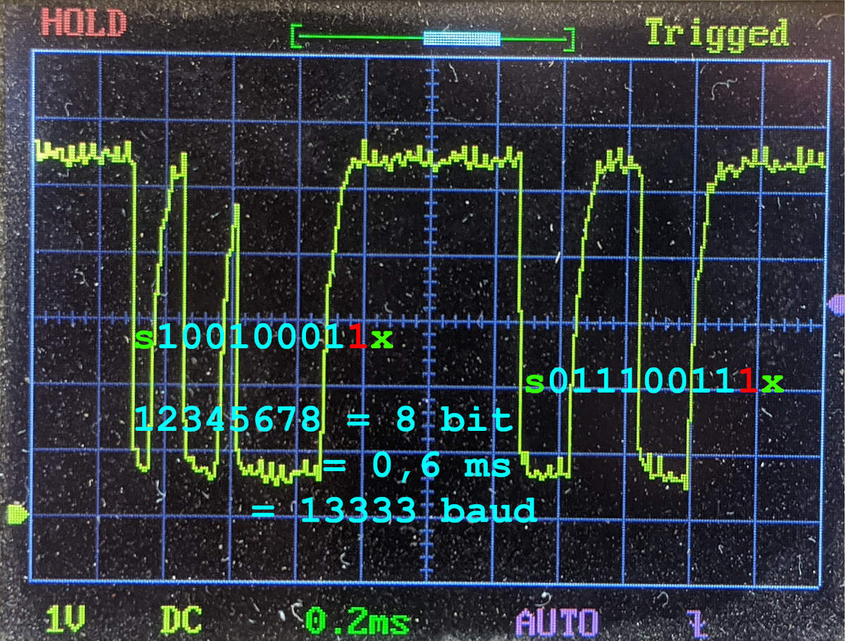

von Das R. (Firma: Verliererland) (verlierer)
Bitte schaut Euch das Bild an und denkt Euch eigene Vorschläge aus.
Entweder sind das zwei Byte mit dem zweiten als 0xff Oder der Motor
schickt eh immer nur ein einziges Byte. Dann gäbe es keine Folgebytes
auf die synchronisiert werden müsste !
Ich kann ja mit 19200 baud das erste Byte auslesen und auch das
gewünschte button-byte zurücksenden. Es können also auch 19200 baud
sein.

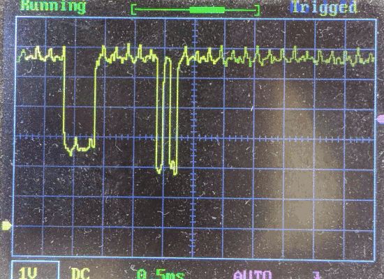

Hier als zweites Bild die gesammte bidirektionale Kommunikation über ein
kabel. (das mit den getexten bits is sicherlich falsch gestextet)
Zuerst das Byte vom Motor, dann entweder 0xff vom Motor oder Zeitspanne,
dann Antwort vom Display.
von A. S. (Gast)
Naja, das Stoppbit ist schon da. Nur dass vorher noch ein 0-Bit ist.
Witzig. Hab ich zwar so noch nicht gesehen, aber schreckt mit einfachen
Mitteln einen großteil der Hobbyfreaks ab.
Also die eine Seite sendet 9-bit + Parity odd, wobei die 9bit schon
selber ihre Parity bilden, die andere sendet ganz normal 9 Bit
insgesamt, evenfalls parity odd.
der erste Empfänger ignoriert einfach die Framing errors und ist fertig.
Lass doch mal die Rückantwort genauso dekodieren, vielleicht ergibt das
auch immer gültige Frames für den Sender. Mir scheint, dass es da bei
der Rückantwort 3 low, 4 high, 3 low gibt. das passt perfekt.
foobar schrieb:
> Das oberste Bild könnten z.B. zwei Wörter mit 5N1 sein.  Oder auch ein
> Wort mit mindestens 10 Bits (Nutzdaten plus Parity).
Naja im Grunde kann es mir egal sein, was nach dem 9ten bit kommt. Das
9te bit scheint das Paritätsbit zu sein, wenn der atmega328p das
unterstützt hab ich fehlererkennung, wenn nicht dann nicht.
Und danach kommt eh keine Info mehr.
Mein Problem ist jetzt, nach so 0,6 ms das Antwortbyte zu senden. Und
das will ja so gar nicht klappen, siehe das video.
