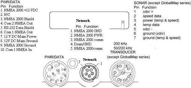

Flo K. schrieb: > Und ich hab um ehrlich zu sein keine Idee wie man die Sonar-Einheit mit > dem uC connecten könnte. Was für ein Gerät ist das genau? Es ist ja scheinbar ein "Network" und ein "PWR/Data" dran. Wo wird die die GPS-Antenne angeschlossen? Für Sonar sieht man ja den Anschluss; für GPS nicht.

Christian H. schrieb: > Was für ein Gerät ist das genau? > Es ist ja scheinbar ein "Network" und ein "PWR/Data" dran. > Wo wird die die GPS-Antenne angeschlossen? Für Sonar sieht man ja den > Anschluss; für GPS nicht. Bei Network kommt der 5 polige GPS-Stecker rein wenn ich das richtig sehe. (wir benutzen momentan so Handgeräte). Das Gerät ist ein Lowrance 332C https://www.lowrance.com/help-and-support/?guideTitle=LMS-332C-Unit-and-Accessories-Information&guideId=002-669 Im Grunde bräuchte man ja nur den Wert des Sonars, das Tablet hat ja auch ein GPS integriert.
Christian H. schrieb: > Es ist ja scheinbar ein "Network" Ok, NMEA Network. Das scheint ein CAN-Bus zu sein.
pegel schrieb: > Lust dazu hätte ich im Prinzip schon, dazu müsste allerdings alles im > Tagesfahrbereich liegen. > > So alles ins Blaue traue ich mir das nicht zu. Tut mir leid. mh OK. Schade, kann ich aber gut verstehen. Urlaub in Schweden vllt? ist ein recht beliebtes Land zur Zeit ;) Es soll Schweizer geben die extra nach Stockholm fliegen um zum Frisör gehen zu können,.. :)
An der Buchse PWR/Data liegen mehrere RS232 Schnittstellen. Eventuell steht in der Doku zum Sonar drin, was da genau rauskommt.
Flo K. schrieb: > Bei Network kommt der 5 polige GPS-Stecker rein wenn ich das richtig > sehe. Jepp. > (wir benutzen momentan so Handgeräte). Danach wollte ich fragen. Handbuch: https://www.manualslib.com/manual/96574/Lowrance-Lms-332c.html?page=45#manual Scheinbar ist da sogar schon ein Temperatur-Sensor im Sonar-Transducer. Die Sonar-Daten werden aber wohl leider nicht über die Datenschnittstellen ausgegeben. Wenn dein Tablett auch GPS hat, kann man sich den Verdrahtungsaufwand sparen - dann könnte man dort eine Applikation implementieren, die auf Tastendruck (oder eben per QR-Code-Reader) die Position speichert, und der Bediener die restlichen Daten eingeben darf.

Das Gerät sollte über NMEA0183 sowohl Tiefe, Temperatur als auch den vollstandigem GPS Datensatz ausgeben ( UTC, LAT, LON). Damit solltest Du alle Daten beisammen haben. Entweder Du loggst das auf dem Tablet oder einem kleinen seriellen Logger mit. rgds

Flo K. schrieb: > aber wie komme ich an die Daten ran. Die Schnitstelle ist im Handbuch beschrieben. Die NMEA-Datensätze kann man im Internet nachlesen. Ob alle von 6a66 genannten Datensätze auch vom Gerät geliefert werden, konnte ich nicht herausfinden. Du bräuchtest zum Ausprobieren halt einen USB-C-RS232-Wandler mit einem passenden Kabel für das Lowrance. (Power-Connector Pin 5 und Pin 6 - siehe Bild der Netwanze). Da sollten die Daten einfach so "raussprudeln".

Rahul D. schrieb: > Die Schnitstelle ist im Handbuch beschrieben. > Die NMEA-Datensätze kann man im Internet nachlesen. > Ob alle von 6a66 genannten Datensätze auch vom Gerät geliefert werden, > konnte ich nicht herausfinden. Das das Gerät als Navigationsgerät dient ist mindestens einer der Datensätze RMA, RMB oder RMC mit drinnen, der DBT (oder ähnlich) aufgrund des Transducers ziemlich sicher auch und da die meisten Transducer eine Temperatur mitloggen wird die auch ausgegeben. Die Datensätze des Lowrance 332 sind: NMEA 0183 Ausgang Standard Datensätze: GLL, RMB, RMC, APB, GSA, GGA, GSV, DBT, DPT, MTW, VLW, VHW Dich interessieren GLL, RMB, RMC (zumindest einer enthält LAT, LON und UTC in einem). Dann interessiert dich DBT (Tiefe unter Transducer) Und MTW (Mean Temerature of Water). Die Baudrate der seriellen Schnittstelle kannt Du im Gerät einstellen, 4800 sollte reichen. Rahul D. schrieb: > Da sollten die Daten einfach so "raussprudeln". Genau SO. rgds

Rahul D. schrieb: > (Power-Connector Pin 5 und Pin 6 - > siehe Bild der Netwanze). Brauchst nur das für die Stromversorgung MIT den NMEA0183 pins. Schaumalobdie nicht ohnehin schon vorhanden sind. rgds

Rahul D. schrieb: > Du bräuchtest zum Ausprobieren halt einen USB-C-RS232-Wandler mit einem > passenden Kabel für das Lowrance. (Power-Connector Pin 5 und Pin 6 - > siehe Bild der Netwanze). > Da sollten die Daten einfach so "raussprudeln". USB-A auf RS232 Kabel haben wir hier in der Werkstatt rumliegen, das könnte ich sicher so umbauen, dass ich es mit dem Lowrance verbunden kriege. 6a66 schrieb: > Rahul D. schrieb: >> (Power-Connector Pin 5 und Pin 6 - >> siehe Bild der Netwanze). > > Brauchst nur das für die Stromversorgung MIT den NMEA0183 pins. > Schaumalobdie nicht ohnehin schon vorhanden sind. äh? was genau soll ich nachschauen? Joachim S. schrieb: > Kleines Programm schreiben, das, wann immer der QR-Code einer Boje > gescannt wird, automatisch einen Datensatz mit allen nötigen Daten > (Kammer-ID vom QR-Code-Scanner, sowie die zuletzt über die > NMEA-Schnittstelle erhaltenen Werte aller anderen Sensoren > (GPS-Koordinate, Datum/Uhrzeit, Tiefe, Temperatur)) in eine Datei oder > Datenbank schreibt. ja, und hier ist der Knackpunkt. Für "kleines Prorgamm schreiben" reichen meine Skills leider nicht aus fürchte ich. :( Im idealfall müsste das Prorgamm zwei Files ausgeben: 1. KML mit Waypoints, wo der Titel des Waypoints aus ID_Zeit_Tiefe besteht 2. Excel oder ähnliches mit ID, Zeit, Tiefe und Temp, das hinterher mit den genannten TagTags zusammengeführt werden kann. Da bin ich mir ziemlich sicher, dass das meine Kollegen leisten können (zeitlich). Ich schau gleich mal ob ich eines diese Tagtag-files hier hochladen kann. Danke soweit schonmal!
