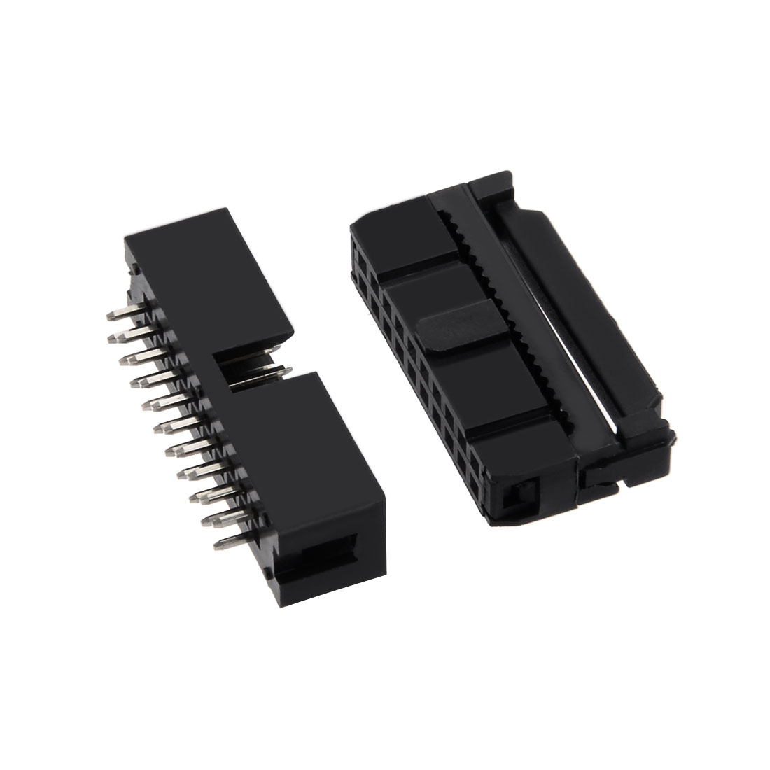

Sorry, das is wirklich eine bloede Frage ... ich hab gerade eine Stunde
verbracht um auf Digikey den folgenden triviablen 2x7=14 pin Stecker zu
finden (nicht einen Header zum Anloeten sondern zum Crimpen):
https://i5.walmartimages.com/asr/b3209a43-fefe-4313-ad42-7944f09ae4b2_1.102a5bb1e6472099d0422cd03392b8ae.jpeg
Was ist der passenden Name und wie finde ich den auf Digikey?

Lukas K. schrieb:
> Das Stichwort hier ist IDC (Insulation displacement connector)
Mit dem Stichwort "IDC" müsstest Du das Gesuchte finden. Zu den
Steckverbindern gibt es sogar einen kleinen Artikel auf der Seite von
Digikey.
https://www.digikey.com/en/articles/use-direct-plug-in-insulation-displacement-connectors
Eine möglich Variante von Würth Elektronik
https://www.digikey.de/products/en?keywords=61201425821%20
Mit freundlichen Grüßen
Guido

Hi Lukas, Bauform, Guido,
Super, danke, gefunden!!
Allerdings war das in gewisser Weise auch eine konzeptionelle Frage ;-)
Ich suche naemlich weitere Stecker: Ich habe ein kleines PCB das
Kontakte mit simplen 50mil/1.27mm Pitch zu Verfuegung stellt (jeweils
einreihig, und 2,3 und 4 Positionen). Dafuer suche ich einen Stecker mit
Kabel mit denen ich die Signals einfach abgreifen kann (z.B. mit
Oszilloskop).
Unter "Cable Assemblies" und "Rectangular Connectors - Headers,
Receptacles, Female Sockets" hab ich nix gefunden. Die passenden Pin
Header zum Aufloeten hab ich gefunden aber ich moechte einfach Kabel
befestigen koennen und moechte vermeiden das falsche Teil zu kaufen.
