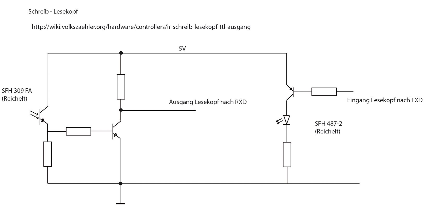

Gast #6300785
Hallo Sören,
sicherlich macht Dein Zähler gelegantlich Geräusche!
Dann muss er eigentlich kostenlos ausgetauscht werden.
Welchen Zähler Du bekommst, kannst Du Dir nicht aussuchen, aber die
meisten Zähler haben eine serielle Schnittstelle und eine LED (z.B.
500Imp/KWh), die Du auswerten kannst. Mit Glück schließen die für Dich
ein Schaltkabel an den S0-Ausgang, wenn vorhanden.
Anbei mein Lesekopf.
Du schreibst /?!
und er antwortet bei mir
/PAF5EC3g00006
[10][13][13]SLx[02]0.0.0(Zählernummer)
0.0.1(PAF)
F.F(00)
0.2.0(1.29)
1.8.0*00(001752.06)
C.2.1(000000000000)( )
0.2.2(:::::G11)!
[03]N
001752.06 ist der Zählerstand
Viel Glück
Carsten
