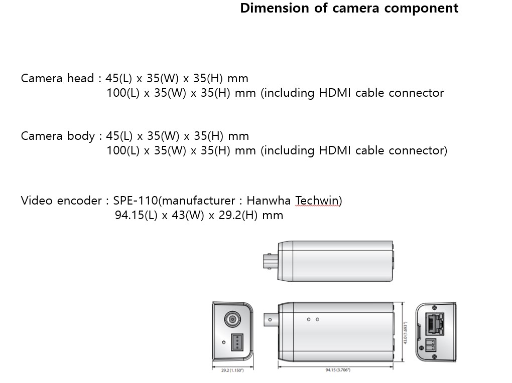

Gast #6742762
ich bin auch an AHD interessiert verstehe aber nicht das geringste von
Videosignalen.
Mein Problem ist, ich habe eine Steuerung die "versteht" normales
analoges Video. Jetzt möchte ich eine neue Kamera mit der Steuerung
verbinden und sah den Anschluss (Bajonett) und dachte ich könnte mir den
Netzwerkwandler (Bild) sparen. Gibt es eine Möglichkeit aus einem AHD
Signal ein normales analoges Video, gerne auch mit schlechterer
Auflösung, herauszubekommen?
Sorry für meine laienhafte Ausdrücke.
(Firma: matzetronics) #6743262
Da der Kamerakopf HDMI ausspuckt, wird der Wandler auf BNC ein
handelüblicher HDMI->SDI Konverter sein, die gibt es zu dutzenden. Es
ist höchst unwahrscheinlich, das da AHD aus dem Dings rauskommt. Aber
wenn du es genau wissen willst, musst du mal das gesamte Datenblatt der
Kamera posten (oder wenigstens die genaue Produktbezeichnung).
Gast #6743860
Der SPE 110 ist nur ein Wandler von FBAS, offensichtlich incl. AHD
(beide über die BNC-Buchse), auf Netzwerk (das du offensichtlich gar
nicht hast bzw. brauchen kannst):
https://www.hanwha-security.eu/de?post_id=77179&action=_download_secure_file&type=datasheets&file_id=80517
Was ist denn die neue Kamera für eine? Ein Wandler von HDMI auf FBAS ist
billig, aber natürlich mit dem systembedingten Auflösungsverlust
verbunden.
Wandler von AHD auf HDMI finde ich in Ebay auch.
