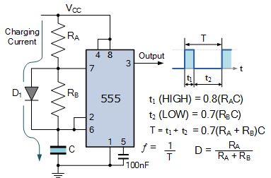

ich möchte ein PWM Signal mit einer Interrupt-routine am Raserry Pi
mittels python auslesen.
Bei dem einfach Versuch einen Taster an Pin 10 auszulesen funktioniert
das Programm:
high
low
high
low
high
low
Schließe ich den Ausgang des NE555 (siehe Anhang [R_a=150; R_b=150; C=1u
-> f=2.5kHz; duty_cycle=50%) an Pin 10 an, bekomme ich folgendes:
low
high
high
high
low
high
low
low
Nach meiner Logik müsste er aber die gleichen Signale ausgeben wie beim
Taster, nur halt viel schneller.
der Python-Code:

Ziel ist es später, die Ausgangs-Signale einer Tastatur mit
ps/2-Anschluss an den GPIO-Pins des Rasperry pi's auszulesen. Dort sind
um die 12.5kHz auzulesen.
Was mache ich falsch?

So schnell kann er halt nicht - der RasPi ist ein Linux-Computer, kein
Mikrokontroller.
Du kannst ja die Frequenz langsam steigern von z.B. 5 Hz an, du wirst
dich wundern wie schnell der RasPi schlapp macht. Für solche Zwecke ist
er einfach ungeeignet.

mach das mal 4 bis 5 Größenordnungen(!) langsamer..

Bei einem Standard-Kernel kann ein GPIO Interrupt bis zu 75 µs dauern,
das wären grob so 13 kHz. Jetzt verwendest du Python, und das dürfte
locker nochmal den Faktor 10 - 100 (Interpreter) drauf packen. Du
könntest C nehmen
und ggfs. auch den Kernel mit niedriger Latenz neu kompilieren.
Hier wird es gezeigt, was du tun könntest:
https://sites.google.com/site/hamlinhomeprojects/projects/raspberry-pi-isr

Für solche Aufgaben setze ich einen Controller (z. B. ATTiny) ein und
sende die Daten über eine geeignete Schnittstelle (RS22, SPI, I2C, etc.)
an den Raspberry Pi.

Unabhängig davon, dass Martin mit dem seperatem Controller recht hat:
Dein Hauptproblem dürfte dein 'print "high"' bzw. 'print "low"' sein.
Das kostet richtig Zeit! Gebe doch mal die aktuelle Zeit mit aus, also
print (time.time())
Du könntest statt "high" und "low" auszugeben jeweils in ein Array einen
Zeitstempel schreiben, und nach 100 Interrupts den Array ausgeben.
Dann siehst du, in welchen Abständen der RPi in Kompination mit Python
einen Interrupt schafft. Wobei auch hier die dynamische
Speicherverwaltung von Python Zeit braucht. Besser wäre, das ganze in C
in ein statisches Array zu speichern, würde sicher deutlich schneller
gehen.

ich denke es lohnt sich doch eher eine USB-Tastatur sich anzulegen.
Dachte ich könnte ein paar Mäuse sparen. aber das ist der Aufwand leider
nicht Wert.
