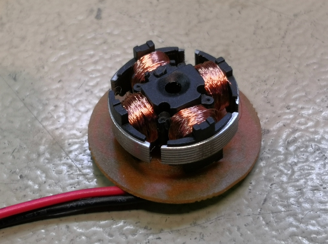

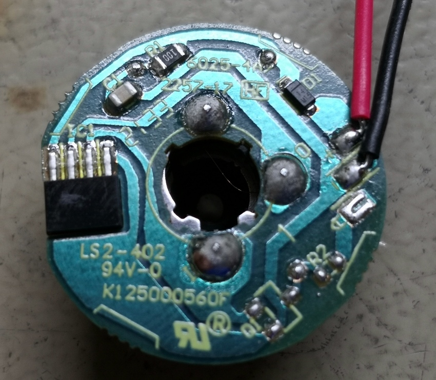

von Falk B. (falk)
Werner schrieb:
> als PWM? Ein 12V-Lüfter verträgt kein PWM?
Moderne Lüfter sind elektronisch kommutiert, deren Elektronik mag in den
meisten Fällen keine gepulste Betriebsspannung.
von Falk B. (falk)

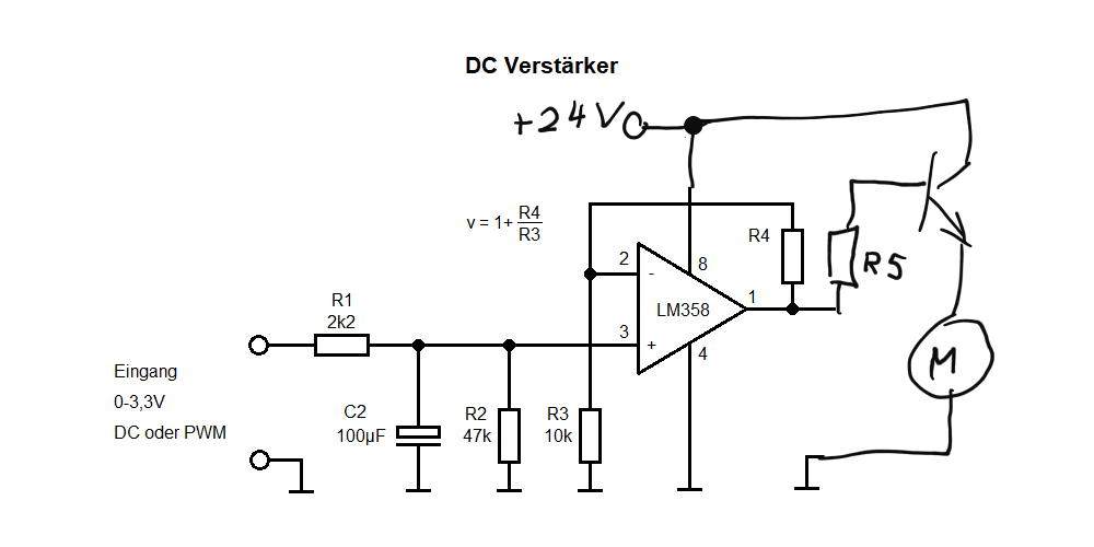

Wenn er PWM nicht verkraftet, kannst du entweder filtern oder, wenn vom
Platz her möglich, gleich eine analoge Schaltung verwenden, z.Bsp.
https://www.youtube.com/watch?v=YZBdO9iFby4

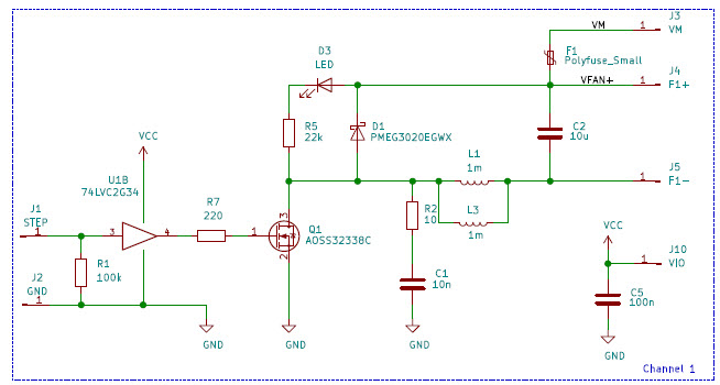

Es wurde gestern noch spät weil ich mich noch lange mit dem Thema
beschäftigt habe und wie es aussieht die perfekte Lösung  hier
https://www.orbiterprojects.com/silent-fan-driver/
gefunden habe
Man kann einfach den Schaltplan verwenden um Lüfter so zu steuern oder
das ganze Modul für 3D Drucker bauen und muss das Modul nur in einen
freien Steckplatz am Board einsetzen

Thomas N. schrieb:
> die perfekte Lösung
Zumindest eine sinnvolle. Den Snubber kann man sich sparen, eine
passende Drosselspule statt 2 ungeeignete parallel wäre besser, aber die
Grundidee passt.
> Grundidee passt.
auch hier wieder mal . Hätte man die Seite auch mal angesehen wäre
aufgefallen das das Modul 2 Kanäle mit unterschiedlicher Leistung hat  -
fazit 2 Inductor

Restekiste.
von Enrico E. (pussy_brauser)
Thomas N. schrieb:
> das PWM Signal sollte ein reines Steuersignal sein und die Lüfter nicht
> dran hängen weil der Mosfet auf dem Board geschützt werden soll
Wenn du auf 2 Volt am 24V Lüfter verzichten kannst, dann wäre das
zumindest eine Kompromisslösung. Über die Größe von R4 und R5 können wir
ja noch reden. R4 hängt aber auch von deinem Steuersignal ab.
