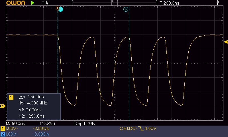

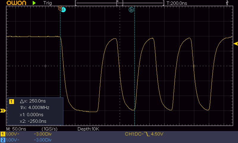

Ich habe eine mir nicht erklärbare Anomalie bei einem ATmega328P, der
mit einem 16MHz Oszillator getaktet wird, feststellt. Es geht dabei um
die Durchführung einer ADC-Conversion und das Umschalten eines Ausgangs
hinsichtlich seines digitalen Levels.
Ich habe dabei zwei unterschiedliche Codevarianten implementiert, die
eigentlich das Umschalten des PD1 Pins auf die selbe Art durchführen
sollten. Anbei habe ich dann die Spannungsverläufe des PD1 Pins
angehängt.
Man kann erkennen, dass beim ersten Fall der Pin jeweils nur eine
Taktdauer auf dem gesetzten Pegel ist. Im zweiten Fall ist aber der Pin
für die erste Portanweisung für zwei Taktperioden auf dem Low-Level.
Weiß möglicherweise jemand, wie das zustande kommt? Ich habe mir
überlegt, dass es irgendwas mit dem Springen zur ISR zu tun haben
könnte. Das sollte ja aber eigentlich schon bis zur dieser Codeposition
erfolgt sein, weshalb ich nicht wirklich weiß, was die Ursache ist.
Ich würde mich freuen, wenn jemand etwas dazu sagen könnte.
MfG LeDay

Am Besten erstmal den disassemblierten Code ansehen und posten. Nicht
dass der Compiler irgendwas zwischen die beiden ersten
PORTD-Schreibzugriffe in der ISR packt.
Zum Beispiel ein ldi. Vielleicht auch mal die Compiler-Optimierungen
umschalten.

Fand ich spannend, hab's mal compiliert.
Mag nicht der richtige chip sein, zeigt aber genau das Problem.
$ avr-g++ -mmcu=atmega32u4 -O2 code2.c -S
.global  __vector_29
  .type  __vector_29, @function
__vector_29:
  push r1
  push r0
  in r0,__SREG__
  push r0
  clr __zero_reg__
  push r24
  push r30
  push r31
/* prologue: Signal */
/* frame size = 0 */
/* stack size = 6 */
.L__stack_usage = 6
  lds r24,121
  sts Test,r24
  out 0xb,__zero_reg__
HIER ISSER:
  ldi r24,lo8(2)
22
23
  out 0xb,r24
24
25
  out 0xb,r24
26
27
  out 0xb,r24
28
29
  out 0xb,r24
30
  ldi r30,lo8(122)
31
  ldi r31,0
32
  ld r24,Z
33
  ori r24,lo8(64)
34
  st Z,r24
35
/* epilogue start */
36
  pop r31
37
  pop r30
38
  pop r24
39
  pop r0
40
  out __SREG__,r0
41
  pop r0
42
  pop r1
43
  reti
von LeDay (Gast)
Wow, danke euch.
Also helfen würde dann wahrscheinlich, vor dem ersten Low-Befehl, den
Port wiederholt auf High zu setzen, damit das Register vorgeladen wird.
Ich muss mal überprüfen, ob das noch einen Performancegewinn im
Vergleich zur Polling-Variante darstellt.
Oder einfach ASM lernen :).

Das ist hier die einzig richtige Antwort, denn nur so kann man solche
Taktgenauen Sachen bauen. Der C-Compiler kann einem immer irgendwas
umsortieren. Oder noch besser das Signal-Timing per Timer/PWM o.ä. in
Hardware erzeugen.
So etwas kann vielleicht helfen, aber wenn du irgendwo irgendwas anderes
änderst, klappt's dann vielleicht nicht mehr.
von Einer K. (Gast)
LeDay schrieb:
> Also helfen würde dann wahrscheinlich, ...
Statt der Brachialmethode die Pin Toggle Fähigkeit zu nutzen.
Statt:
  PORTD = 0x00;
  PORTD = 0x02;
  PORTD = 0x00;
  PORTD = 0x02;
  PORTD = 0x00;
  PORTD = 0x02;
  PORTD = 0x00;
  PORTD = 0x02;
Dieses:
  PIND = (1 << PD1);
  PIND = (1 << PD1);
  PIND = (1 << PD1);
  PIND = (1 << PD1);
  PIND = (1 << PD1);
  PIND = (1 << PD1);
  PIND = (1 << PD1);
  PIND = (1 << PD1);
  PIND = (1 << PD1);
von LeDay (Gast)
Ja, das hat tatsächlich geholfen. Meine Intention ist nicht die ganze
Zeit zu togglen, aber generell kann ja dann eine entsprechende
Verzögerung implementiert werden bis es zur nächsten gewünschten
Änderung kommt, und dann mit dem Toggle-Befehl der Pin umgeschaltet
werden.
Danke für den Tipp!
