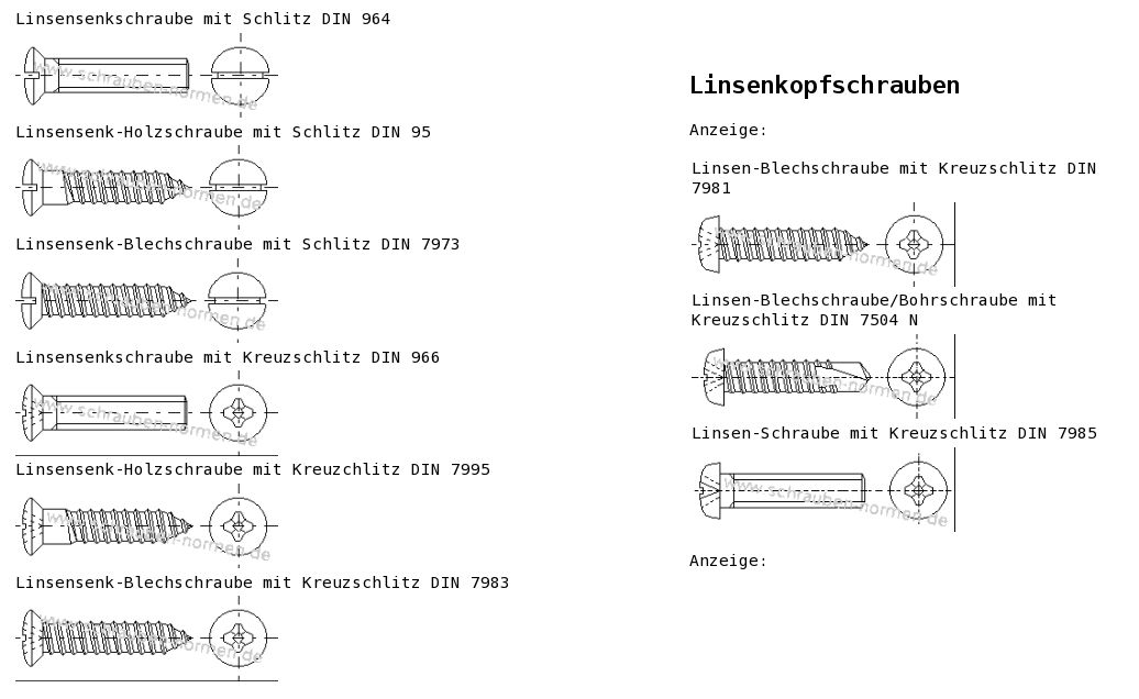

weiß jemand wie sich diese Schraube genau nennt?
Sie hat ein M5 Gewinde und ist 15-16mm lang. Der Kopf hat einen
Durchmesser von ca. 14mm.
Ist es dann eine M5 x 15mm Linsenkopfschraube? Die finde ich nicht mit
einem Kopfdurchmesser von 14mm :-(
Danke euch und viele Grüße,
Turtle
Gast #6363938
Schau mal nach Möbelgriffschrauben (hab ich aber nur als M4 gefunden)
oder Becherschrauben (bei M5 12,5 mm Kopfdurchmessern, leider nur als
Schlitz statt Kreuzschlitz gefunden) oder nach Flachkopfschraube KF
(15mm Kopf, aber mit Torx)
Muss es genau so eine sein oder würde Schlitz bzw. Torx auch gehen?

Gast #6364082
Erwin D. schrieb:
> Linsen-Schraube mit Phillips-Kreuzschlitz
> DIN7985 / ISO7045
Die sind leider nur 9,5mm breit am Kopf, das wird zu wenig sein.

Gast #6364084
georg schrieb:
> Ist es nicht
Ist es doch. Schau mal die DIN7985 an.
Bis auf den Kopfdurchmesser stimmt alles.
Der Kopf ist auch unten flach und oben linsenförmig.
Der offizielle Name lautet "Linsen-Schraube mit Phillips-Kreuzschlitz".
Gast #6364319
Eine Linsenkopfschraube ist auf beiden Seiten konvex!
Das hat sich halt noch nicht überall herum geschwätzt und so bezeichnen
manche Händler ihre Ware einfach falsch.
