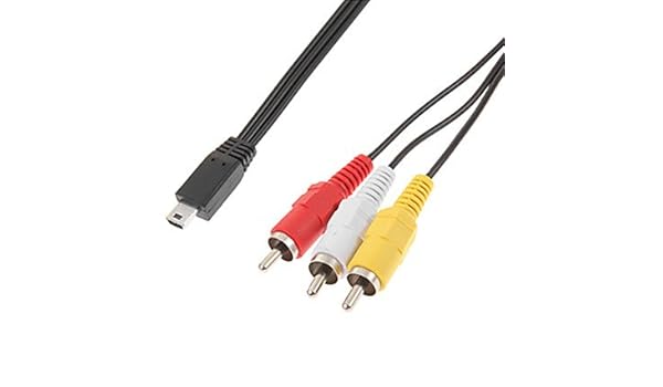

ich will ja nichts zu sagen weil ich über die genaue Technik nicht
weiss, aber ich erinnere mal daran das es Digi Cams gab die über
microUSB CAV bzw. FBAS ausgegeben hatten mit dem mitgelieferten Kabel
und eigentlich sollte jeder wissen das FBAS nicht zu USB passt, aber
Sonderlocken immer schon gemacht wurden!
https://images-eu.ssl-images-amazon.com/images/I/41aj04mc3xL._SR600%2C315_PIWhiteStrip%2CBottomLeft%2C0%2C35_SCLZZZZZZZ_.jpg
oder z.B.
RJ45 Splitter die 4 Aderpaare vom 1x Gbit auf 2 Aderpaare und 2x 100Mbit
aufgesplittet
was definitiv so nicht geht ist der berühmte Drehstrom/Gardena Adapter!
Ich hatte auch mal eine USB Grafikkarte auf HDMI, ein nur Kabeladapter
ohne weiteres zwischen den Steckern, ich vermutete die passende
Elektronik im Stecker der dicker war, klappte aber auch nicht!
