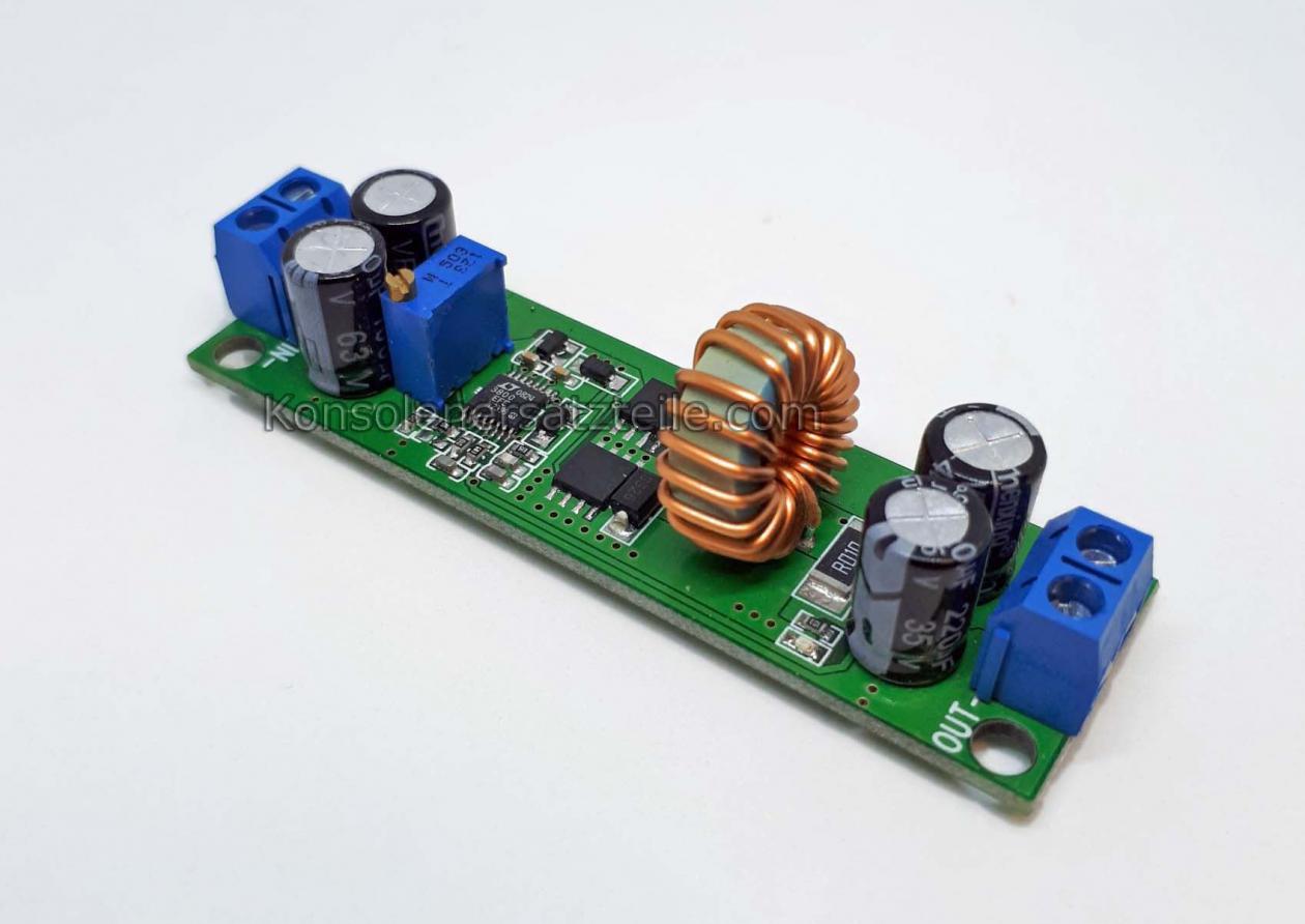

ich brauche ein Spannungsregler um von einer 12S Batterie (max 50,4V)
auf 5A zu switchen. Es sollte mindestens 5A liefern können.
Dieses Chinateil habe ich schon ausprobiert:
https://www.konsolenersatzteile.com/images/pictures/5e2c9d2d/spannungsregler-0746-60-10-01-ke-com.jpg?w=1260&h=892
Leider sind mir schon 2 Stück bei 15V -> 5V abgeraucht, das wird daher
damit eher nichts.
Kann jemand ein Modul empfehlen was der Belastung stand hält?
Danke!

Gast #6400861
Vielleicht sind es keine 5A. Probiere es mit den Teilen nochmal, aber
nun einem 1 Ohm/25W Widerstand als Last (oder 27 mal 27Ohm/1W parallel).
Gehen sie dann auch kaputt, liegt es an deiner Last, und andere
Spannungswandler mögen zwar robuster sein, müssen aber auch nicht mehr
aushalten, als draufsteht.
#6400884
Vergiss es, viel zu klein und ungekühlt, denne würde ich nicht mehr als
1A zutrauen.
45V*5A sind 225W die du abführen musst, ein SO8 wie Gehäuse wie im Bild
schafft so ca. 0.5-2W max. kommt aufs Layout an und ob es ein Thermalpad
gibt.
Irgendwie logisch dass das nicht gehen wird.
#6400890
... Du weißt schon, wie ein Schaltregler funktioniert, oder?!
Bei einem Wirkungsgrad von 85% (Ausgehend von 5V und 5A und damit 25
Watt Ausgangsleistung) müssten 3,75 Watt abgeführt werden.
Aber auch das kann ohne Kühlkörper schon knapp werden - gerade bei so
einem kleinen Chinaböller.

#6400924
> damit eher nichts.
Von den Teilen hab ich auch schon zwei weggeknallt: 1. Fehler die
Mosfets sind zu schlecht. 2. Fehler die Bypass-Diode für den
Boost-Zweig. Da steht im Datenblatt, dass man die nur für Spannungen <
20V einsetzen soll. Sonst geht die Gate-Spannung über 20V und dann
schlagen die Mosfests durch.
Und die Drossel dürfte schon unter 5A in die Sättigung gehen.
