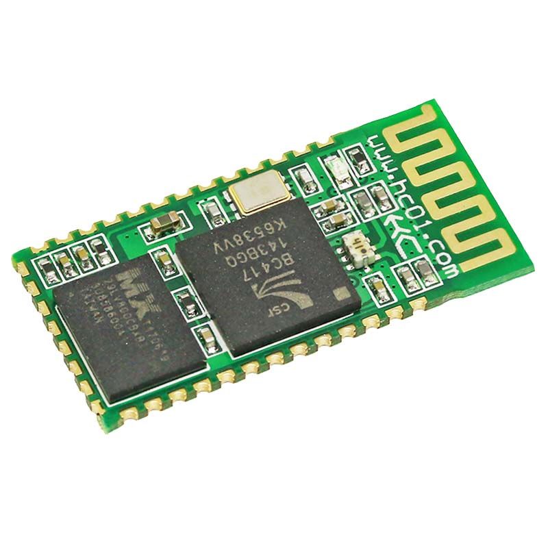

Ich habe für ein kleines Projekt ein Bluetooth-Modul HC-06 mit einem
Arduino verbunden. Nun würde ich gerne eine eigene Leiterplatte
erstellen, wo das Arduino sowie das Bluetooth-Modul drauf ist. Leider
kann ich aber nirgends ein Schema des HC-06 finden. Hat mir jemand einen
Tipp?
Zur Not könnte ich einfach eine Steckerleiste machen, wo ich es
einstecken kann. Wenn möglich, würde ich es aber grad direkt auf der
Leiterplatte integrieren.
Vielen Dank für eure Tipps.
Gruss Marco

Na wenn du das HC-06 verwenden möchtest, dann kommt es als Modul bei dir
auf die Platine.
Sonst müsstest du dir die Datenblätter von den darauf montierten µC
holen, da ist wiederrum beschrieben wie die beschaltet werden müssen
inkl. Layoutvorgabe für Antenne etc. und die Firmware fehlt dir dann
auch noch.
Diese Arbeit nehmen dir halt diese Hersteller ab und liefern dir ein
fertiges Modul.
Sonst einfach HC-06 Datenblatt suchen.
Ich verwende ein AMW106 Modul und das will man nicht selbst bauen.
Außerdem bekommt man das selbst nicht für den Preis realisiert.

Ein HC-06 hat ja in der Regel eine abgewinkelte Stifleiste. Stecke ich
die dann hochkant auf meine Platine? Das wird dann relativ hoch. Oder
wie macht man das?
von HC-06 (Gast)
Kann man auch hinlegen. Stiftleiste austauschen oder 90 Grad Sockel
nehmen.
von Adam P. (adamap)
Meinst du du hast sowas:
https://cdn-reichelt.de/bilder/web/xxl_ws/A300/HC-06.png
Denn ich meinte, du bestellst dir das Modul und verwendest es - ohne der
Trägerplatine:
https://www.dhresource.com/0x0/f2/albu/g5/M00/AE/C7/rBVaI1nKIR2AarRXAAE9uFq8WV8660.jpg

Wird das wie ein SMD-Bauteil aufgelegt und gelötet?
Du hast außenrum die Pads im RM 1,5.
Oder was meinst du mit "wie ein SMD-Bauteil".

es einen Schaltplan. Da hat es drei Widerstände, eine Leuchtdiode und
einen Schalter. Auf dem Bild des Boards sehe ich aber neben dem Schalter
insgesamt mindestens 7 SMD-Bauteile. Ich wäre wirklich dankbar, wenn
einer von euch Profis weiterhelfen könnte.

von Marco W. (wima75)
Adam P. schrieb:
> Ich frag mich grad ob du überhaupt versuchst ein Datenblatt zu verstehen
> oder ob du es erst gar nicht suchst...
> Seite 11:
https://www.olimex.com/Products/Components/RF/BLUETOOTH-SERIAL-HC-06/resources/hc06.pdf
> Da hast alle Bauteile die du suchst.
Das Datenblatt habe ich auch gefunden, ist ja auf der Seite, die ich
verlinkt habe, angegeben. Habe versucht, die Blockdiagramme zu
verstehen. Trotzdem weiss ich noch nicht wirklich, welche Bauteile auf
dem Modul HC-06 drauf sind und welche auf dem Trägerboard. Ich möchte ja
sozusagen das Trägerboard selber machen (resp. auf meine Platine mit dem
ATMEGA integrieren).
Das ist ja das Problem... du verstehst das Datenblatt nicht!
Das Datenblatt ist vom Modul...und dieses benötigt externe Bauteile.
Im Blockschaltbild ist das Modul als HC-06 angegeben und der Rest ist
alles was auf dem Trägerboard ist (externe Beschaltung).
Stimmt, ich verstehe es immer noch nicht. Hier
https://i.imgur.com/I8bZSCn.png ist doch das rote das Modul und das
grüne das Trägerboard. Richtig?
Im Blockschaltbild ist z.B. ein MAX232 eingezeichnet. Der ist ja wohl
kaum auf dem Trägerboard. Richtig?
Auch verstehe ich nicht recht den Unterschied zwischen Diagram 1 und
Diagram 2.
