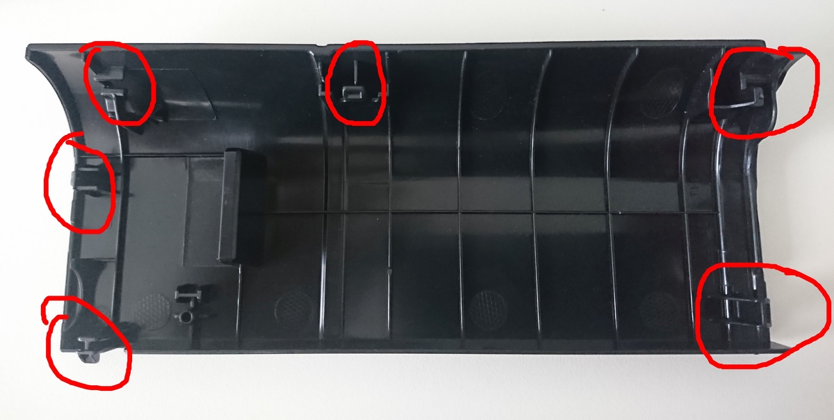

unter folgendem Link findest du eine Ersatzteilliste. Hat mir damals
geholfen, die Ersatzteilnummer zu finden und abzuschätzen wie der
Drucker zerlegt werden kann.
https://www.mk-electronic.de/spareparts/de/ger/PDFDokumente/Brother/Multi-Funktions-Center/MFC_J2320_2720_5320DW_5520DW_5620DW_5625DW_5720DW_5920DW.pdf

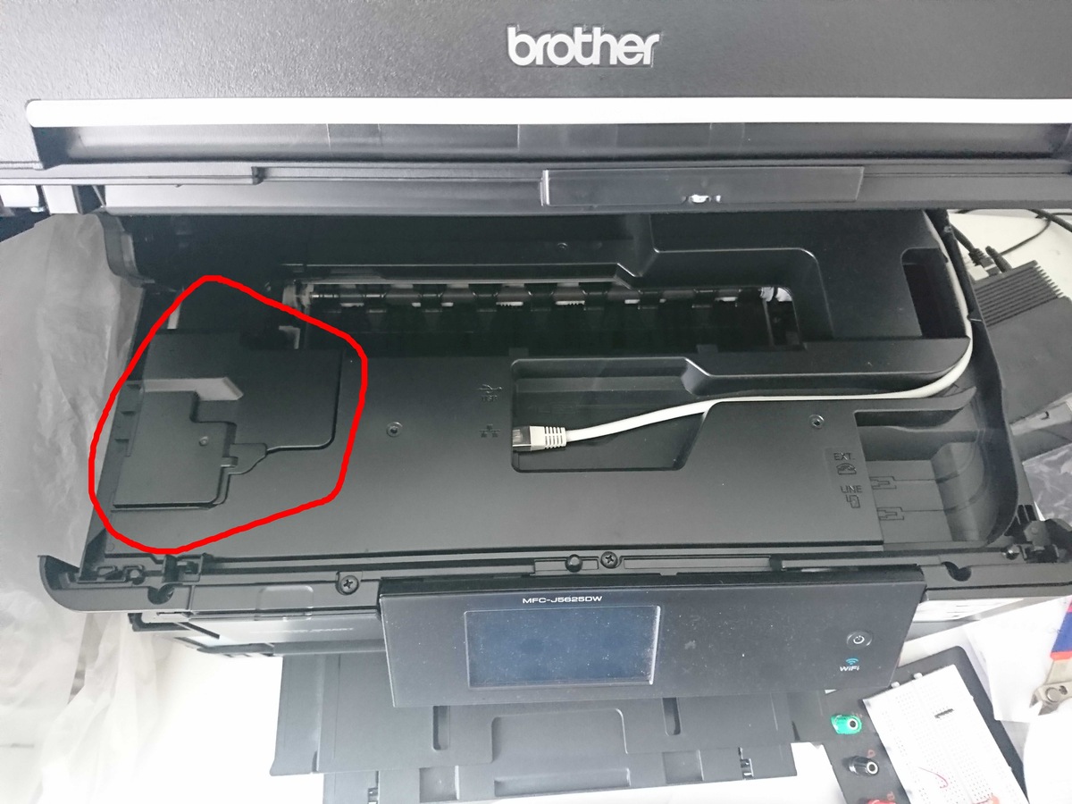

Rechts an der Ecke ist die Klappe für die Tintenpartonen. Eine ähnliche
Abdeckung ist an der linken Ecke, die muss ab. Es gibt keine Schrauben
sondern nur die auf dem Bild markierten Nasen.
Dahinter siehst du dann eine Schraube die das Gehäuse des Netzteils
hält. Eine weitere Schraube sitzt hinten dicht neben dem Anschluss vom
Netztkabel.
Um das Netzteil zu entfernen muss das Kabel zwischen Netzteil und
Elektronik ab. Das Kabel siehst du hinter der Abdeckung die du gerade
entfernt hast. Der Stecker auf der Elektronik sitzt in dem Bereich der
im anderen Foto markiert ist. Die Abdeckung dort ist auch nur mit
Plastenasen befestigt und sollte sinvollerweise auch ab.
Um an den Stecker zu kommen musst du die 4 Schrauben an der vorderen
Kante entfernen. Ob das schon reicht kann ich dir nicht sagen, ich hatte
sowieso schon alles auseinander als ich das Netzteil entfernt habe.
Falls da noch mehr auseinander muss melde dich nochmal, das wird dann
eine etwas größere Aktion.
Silvio
