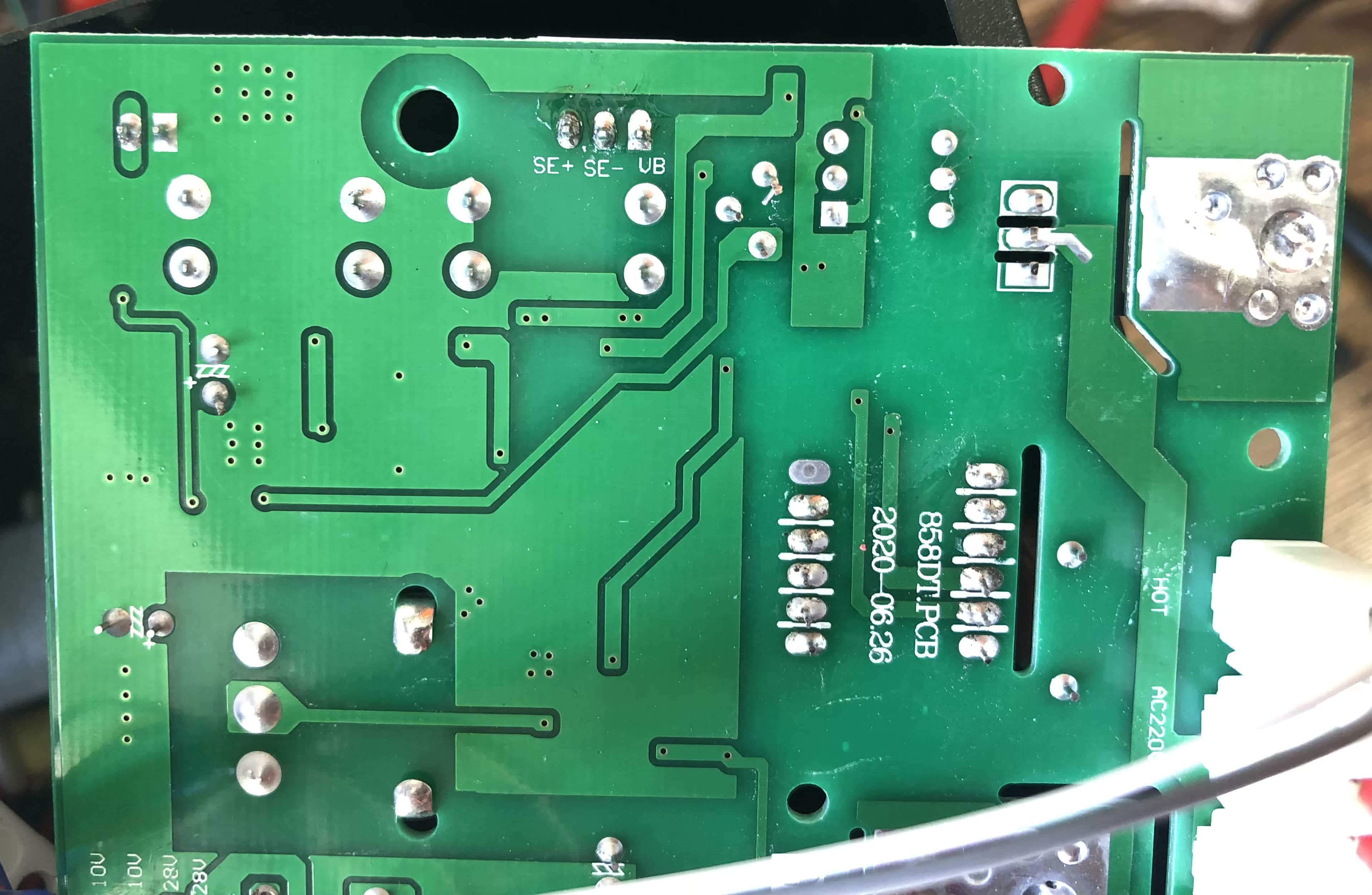

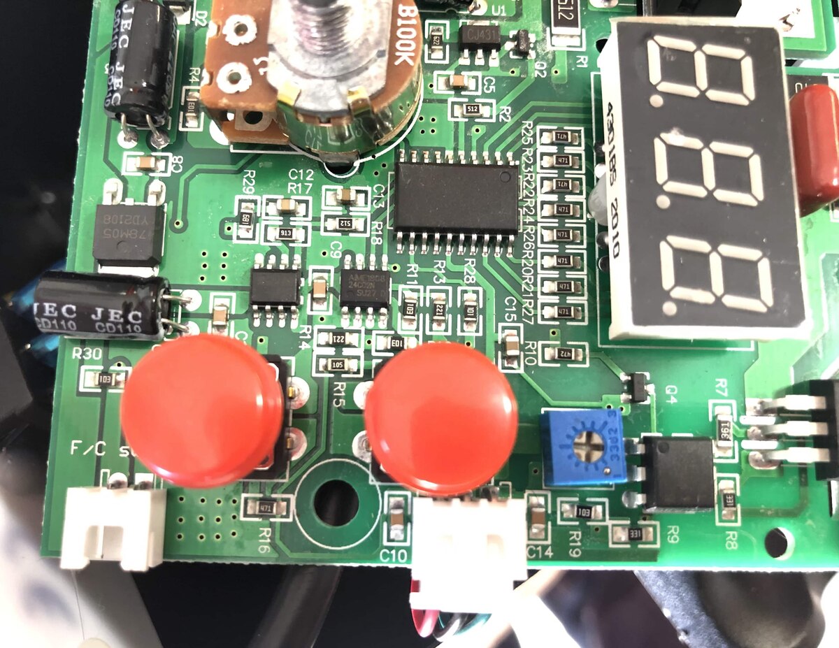

Nach dem Öffnen war sofort der Grund klar warum nicht gemessen werden
konnte: ES GIBT EINFACH KEINE VERBINDUNG ZUM GEHÄUSE!
Auch das geringe Gewicht war gleich geklärt.
Die ganze Station besteht nur noch aus der Platine die an der Front
befestigt ist und alles befindet sich nun darauf.

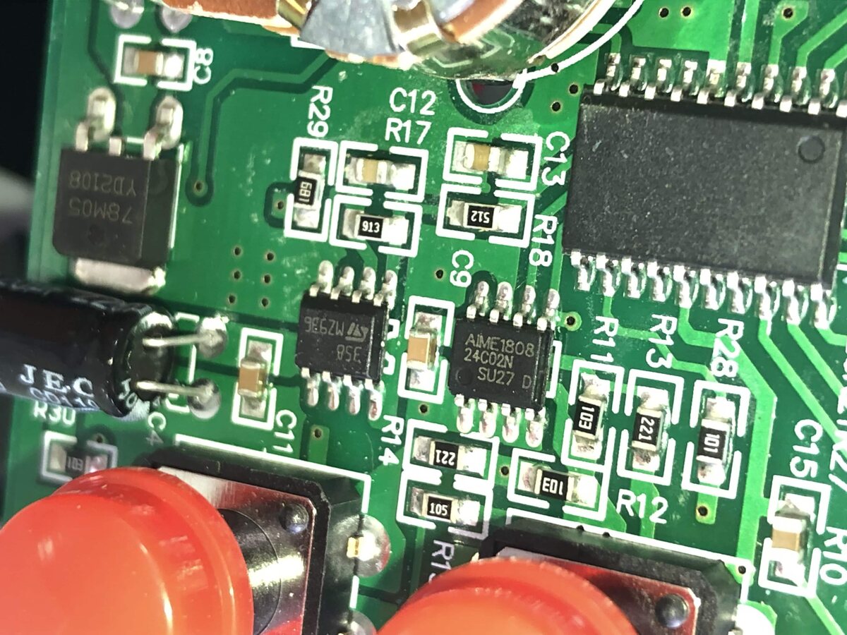

Der µC oben ist ohne Beschriftung und auch unten neben den Trafochen
befindet sich ein DIP8 ohne Kennzeichnung.

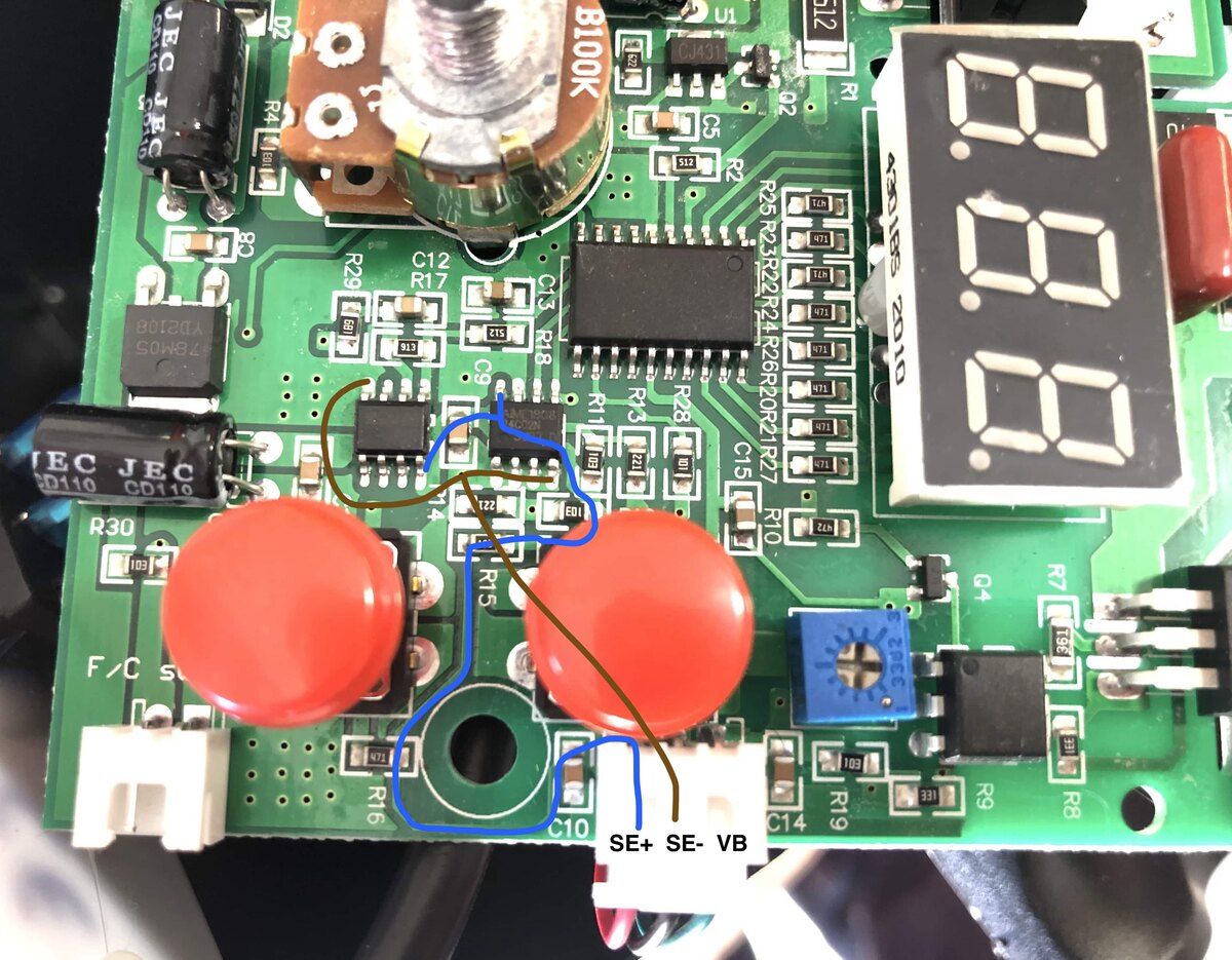

Was für eine Thermocouple ist da genau verbaut? Meine 858D zeigt immer 0
bis maximal 5°C an (bei Hitze). Die beiden Leitungen der Thermocouple
haben von der Platine bis ganz vorne, direkt am "Tropfen", durchgehend
Kontakt. Das Heizelement geht kurz an, bis nach ein paar Sekunden ein
Fehler kommt (wohl weil die gemessene Temperatur nicht ansteigt). Das
Gerät funktionierte bis ich die Temperatur einmal höher gestellt hatte.
Deshalb denke ich, die Thermocouple wurde irgendwie durch die Hitze
zerstört.
von Manfred (Gast)
> Kontakt.
Der "Tropfen" ist vermutlich ein Thermoelement Typ K. Das besteht aus
zwei zusammengeschweißten (unterschiedlichen) Drähten und hat
näherungsweise 0 Ohm. Die Dinger sind robust, wahrscheinlicher ist ein
defekter Meßverstärker.
Wenn Du es extern heizen kannst, z.B. per Lötkolben, sollten am Anschluß
pro 100°C etwa 4mV zu messen sein, also ungefähr 12mV bei 300°C.

von Thomas (Gast)
Ich habe hier ein normales Multimeter von Uni-t mit einer maximalen
Auflösung von 0,1mV. Im kalten Zustand konnte wurde 0,0mV angezeigt und
mit der Lötkolbenhitze konnte ich maximal 9,4mV messen. Ich habe nicht
mit dem verzinnten Bereich berührt, also war es keine ideale
Wärmerübertragung. Aber Lötzinn auf der blanken Thermocouple wäre wohl
nicht gut. Damit wäre der Messwert im grünen Bereich und das Problem
liegt wohl irgendwo auf der Platine.

Ich habe nochmal zur Sicherheit von der Platine aus den K-Fühler
kontrolliert und komme zum selben Messergebnis. Kabel und Verbindungen
sind in Ordnung, also muss das Problem auf der Platine sein. Dort kommen
die Leitungen bei SE+ und SE- an. SE- ist mit den GND-Flächen verbunden
und SE+ geht von dort in einen kleinen Mikrocontroller und einen
Doppel-OpAmp "ST MZ936". Weiter oben war die Vermutung das dieser
wahrscheinlich defekt ist. Also besorge ich mir genau diesen Typ und
setz ihn dort ein? Oder könnte es noch was anderes sein?
Erst hat das Gerät funktioniert, als es bei 200°C eingestellt war. Dann
habe ich die Temperatur erhöht. Erst hat er stärker geheizt und die
Temperaturanzeige ging ein paar Sekunden lang nach oben. Dann ging es
auf der Anzeige ganz schnell unter 10°C und es kam der Fehlerzustand.
Also irgendwas ist durch die höhere Temperatur kaputt gegangen. Ich kann
mir schwer vorstellen dass wegen 10 oder 20mV mehr so ein OpAmp direkt
durchbrennt.
von Dieter W. (dds5)
Unter dieser Bezeichnung wirst du nichts finden, das sind codierte
Fertigungsdaten. Der OP ist ein LM358.
von Thomas (Gast)
Du hast recht, aber die Bezeichnung hat mich direkt zu dem passenden
Datenblatt geführt.
Weil rein zufällig die Heizung verstorben ist?
> durchbrennt.
Das glaube ich auch nicht.
Das ist ein Doppel-OP, an welchem von beiden der Temperturfühler
angeschlossen ist, müsste man ausmessen. Dementsprechend müsste dann
entweder am Pin 1 oder Pin 7 eine Spannung zu messen sein, die der
Temperatur folgend größer wird.
Wenn es gelingt, bei laufender Station den Temperatutfühler extern zu
heizen (Feuerzeug), folgt die Temperaturanzeige?

von Andreas B. (bitverdreher)
Guck Dir doch mal den Schaltplan an. Der stimmt in etwa.
bestimmt nicht. Das ist das EEprom (siehe Schaltplan)
von Manfred (Gast)
> Thomas schrieb:
> (siehe Schaltplan)
Oops, den Schaltplan hatte ich garnicht angeschaut.
Dann müssten also am Pin7 des 358 ein paar Volt zu messen sein, je nach
Temperatur bis zu 5 Volt.
Da muß Thomas die andere Ader des Sensors angucken, die eine liegt an
GND und mag sein, dass dieser zufällig nahe des EEPROMs zu finden ist.
