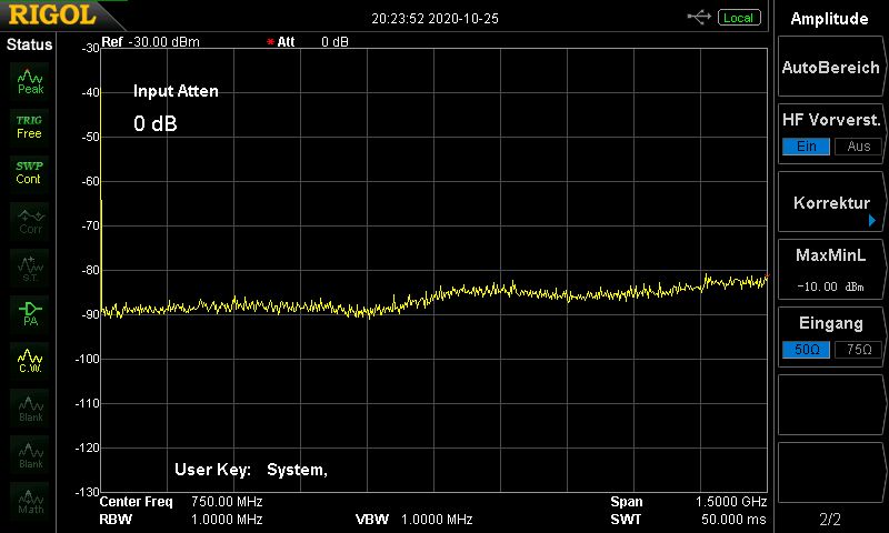

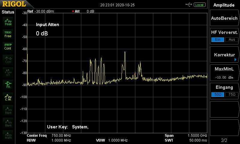

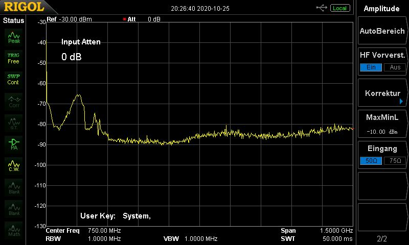

Es ist durchaus möglich mit einer Schirmbox und dem entsprechenden
Meßzubehör EMV Vorab Messungen durchzuführen.
Diese sind aber mit Sicherheit nicht Normen konform. Ich habe aber die
Möglichkeit meine Produkte zu optimieren um im EMV Labor nicht gleich
bei der ersten Messung Schiffbruch zu erleiden.
In den Bildern sind die Messaufbauten und die Messergebnisse an einem
China DC-DC Wandler dargestellt.
Bei offener Schirmkammer sind sehr deutlich die UKW Rundfunksender zu
erkennen. Diese sind durch die sehr hohe Schirmwirkung bei geschlossener
Kammer nicht messbar.
Ich habe meine Will'tek RF Shield Box III so modifiziert das ich diverse
Nahfeldsonden oder die Bikonische Antenne (50-2500Mhz) aufstecken kann.
Diese befinden sich dann über dem Messobjekt.
