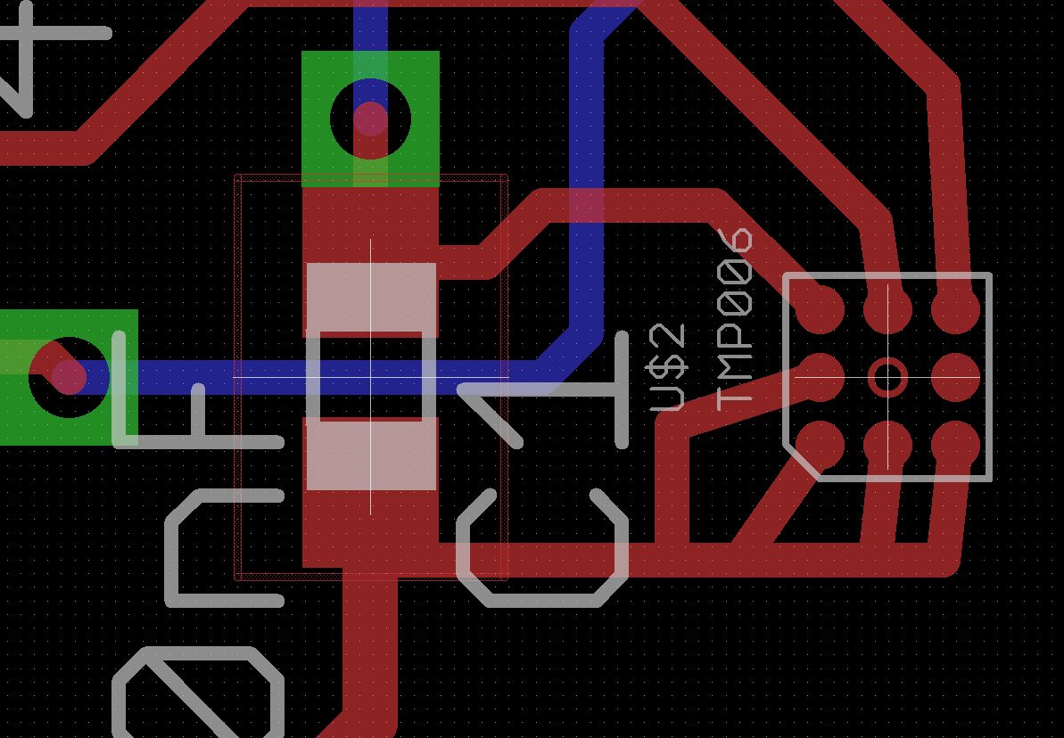

es gibt ja so einige interessante ICs die nur in WLCSP verfügbar sind.
Hat schon mal wer mit WLCSP auf günstigen zweilagigen (China)Platinen
experimentiert?
Also jetzt nicht die ICs mit 100ten von Balls sondern z.B. nur 28 Balls
in einer aufgelockerten 6x6 Anordnung, 400µm Rastermaß und ~230µm
Ball-Durchmesser.
Falls es nicht geklappt hat, wo lagen die Probleme?
Gast #6453616
> experimentiert?
Ich hab vor zwei Jahren mal einen TMP006 auf einer noch guenstigeren
selbstgeaetzten Platine geloetet. Keine besonderen Probleme....
Olaf
Gast #6453631
So sah das aus. Der fette Kondensator links von dem Baustein ist ein
0603.
Irgendwann muss ich mal meine Voraete auf 0402 umstellen, seufz.
Ich hab auch RGB-LEDs mit 4Pinnen in einem 1x1mm Gehause verwendet. Kein
Problem. Aber ein Mikroskop braucht man schon. .-)
