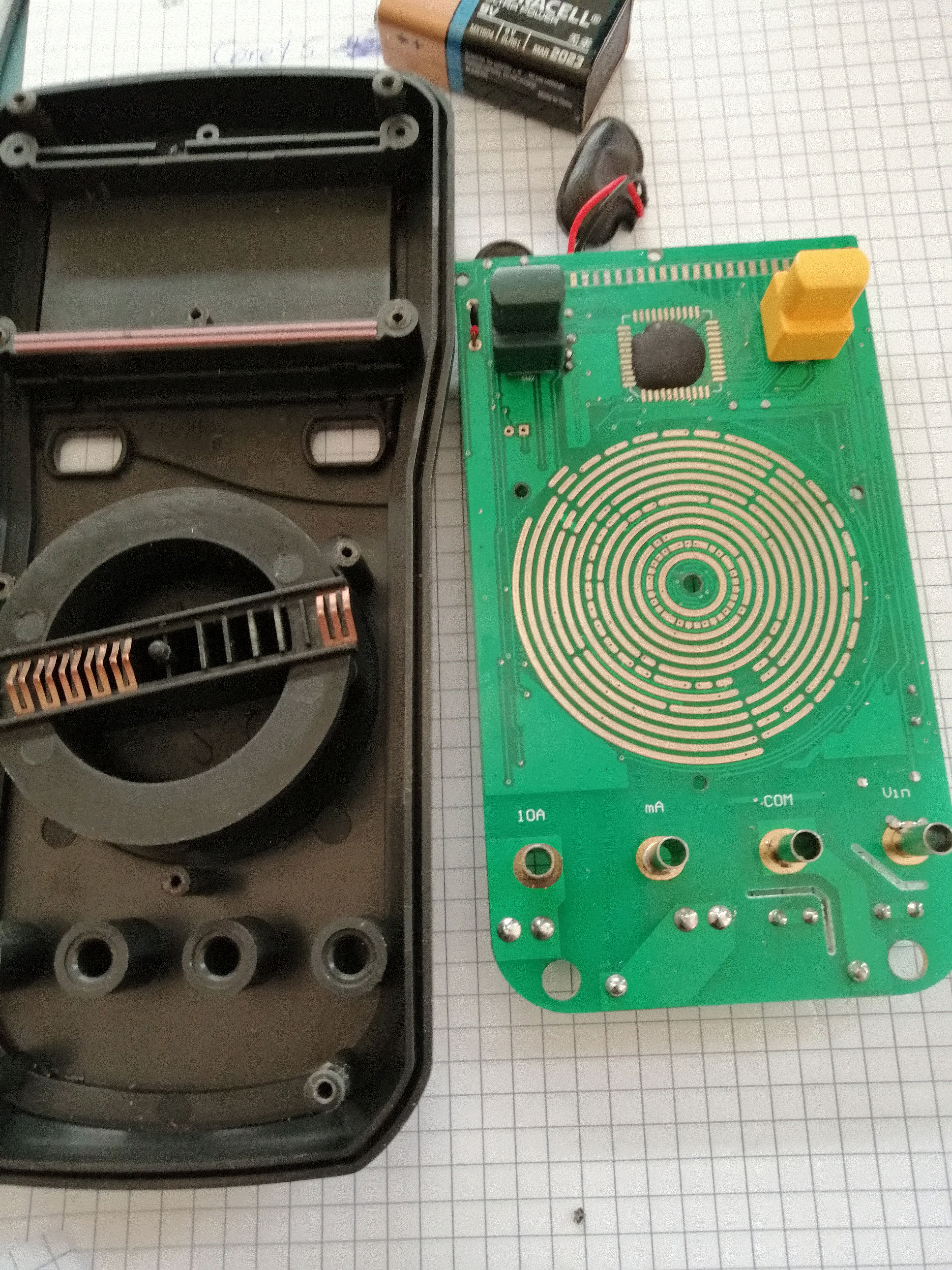

Durch einen Sturz war etwas im inneren lose allerdings ist mir jetzt beim Zusammenbau der ursprüngliche Ort der kleinen Schleifkontakte des Drehschalters ein Rätsel

Durch einen Sturz war etwas im inneren lose allerdings ist mir jetzt beim Zusammenbau der ursprüngliche Ort der kleinen Schleifkontakte des Drehschalters ein Rätsel Multimeter HP760H Drehschalter schrieb: > Durch einen Sturz war etwas im inneren lose allerdings ist mir jetzt > beim Zusammenbau der ursprüngliche Ort der kleinen Schleifkontakte des > Drehschalters ein Rätsel WENN der äussere Knopf noch mit dem inneren Halter der Schleifkontakte verbunden ist, gibt es da doch überhaupt nichts nachzudenken. WENN es aber eine Trennug gab und es mehrere Möglichkeiten gibt, zeigt Dein äüsserst dürftiges Bild doch eindeutig auf, wo die zwei um 180° verschobenen Neutrallagen liegen können. Ein Blick auf die Schleifer und Leiterbahnen zeigt die einzig mögliche "richtige" Einstellung auf.

https://images-na.ssl-images-amazon.com/images/I/71xh3uw+jQL._CR317,0,997,997_UX175.jpg es geht um diese kleinen Kupferteile die man umsetzen kann... Das Bild hatte ursprünglich eine gute Auflösung

Multimeter HP760H Drehschalter schrieb: > der ursprüngliche Ort der kleinen Schleifkontakte Ged schrieb: > es geht um diese kleinen Kupferteile die man umsetzen kann... CHP760H schrieb: > Weiß keiner die richtige Position ? Was bist du - und wenn ja - wieviele? Dem Photo kann man nicht entnehemen, dass mehrere Positionen in Frage kommen.
#6463480
Wenn Schalterposition "Aus" ganz rechts ist, lässt es sich von der Mitte aus messen das alle Kontakte mal geschlossen werden.
#6463489
Müsste also so aussehen: Multimeter HP760H Drehschalter schrieb: > der kleinen Schleifkontakte des > Drehschalters Hallo, genau diese Kontakte brauche ich. Mir ist ähnliches mit meinem Messgerät Mastech MY64 passiert, leider sind da einige dieser sehr vielen Schleifkontakte abhanden gekommen. Seit Monaten suche ich diese Kontakte, weiss jemand wo ich die herbekommen kann? Gruß Olaf Hallo nochmal, anbei ein Bild der Lage. 6 dieser Schleifkontakte scheinen zu fehlen. Gruß Olaf Olaf R. schrieb: > 6 dieser Schleifkontakte scheinen zu fehlen. Bist Du sicher? Der Drehknopf des Mastech MY64 kann komplette 360° bewegt werden; beim Hold-Peak HP760H nur um ca. 180°. Ich tippe eher darauf, dass beim Mastech MY64 nur 1 Kontakt pro Bahn vorgesehen ist, und nicht zwei. Dann würde es passen, dass nur die Hälfte der Positionen bestückt sind. Olaf R. schrieb: > Multimeter HP760H Drehschalter schrieb: >> der kleinen Schleifkontakte des >> Drehschalters > > Hallo, > > genau diese Kontakte brauche ich. Mir ist ähnliches mit meinem Messgerät > Mastech MY64 passiert, leider sind da einige dieser sehr vielen > Schleifkontakte abhanden gekommen. Seit Monaten suche ich diese > Kontakte, weiss jemand wo ich die herbekommen kann? > > Gruß Olaf Fürchterlich, sich mit einem ganz anderen Gerät in eine Diskussion einzubringen, neue Leser zu verwirren, etc., statt eine eige Frage in einem eigenen Thread (mit hoffentlich gleichbleibenen Nick) zu eröffnen. Zu dem Multiaccount des TO: DU hast einen 180° Umschalter, für die "oberen" Schaltkreise sind die inneren 6 Kontaktschaltkreise verantwortlich, die je nach Stellung 1-2, 3-4 und 5-6 kontaktiert werden müssen, oder eben auch nicht. Für den "unteren" Halbkreis sind die Kreise (von innen!) 1-2, 3-4 und 7-8 zuständig. Für den unteren Halbkreis stimmt also die Anordnung der Kontakte nicht mehr. Verstanden? Wenn nicht, frag nochmal nach, aber schreibe bitte dabei, wer Du gerade bist.. Olaf R. schrieb: > Hallo nochmal, > > anbei ein Bild der Lage. 6 dieser Schleifkontakte scheinen zu fehlen. > > Gruß Olaf Da muss nicht unbedingt etwas fehlen. Du hast 13 "Schaltkreise", 5 x 2er Kontakte und einmal Dreier-Kontakt sind am Drehschalter zu sehen, macht also auch 13 Kontaktflächenkreise. nein, baue ich das Multimeter so zusammen wie es jetzt ist, fehlt die Hälfte der Messbereiche im display. Zudem weiss ich von mindestens 2 der Schleifkontakte dass sie runtergefallen waren und ich sie nicht mehr gefunden habe. Ich schaue weiter wo ich die finde, vielleicht bastel ich sie mir auch. Gruß und machts gut, Olaf

Das Bild was du als allererstes gezeigt hast da ist auf der rechten Seite.Rechts ein Schleifkontakt mit einem etwas breiteren schlitz in der mitte.Der gehört nach ganz rechts.Also von rechts nach links.Schleifer1 freilassen2 3und4 wieder schleifer.Und fertig.Viel Glück.
