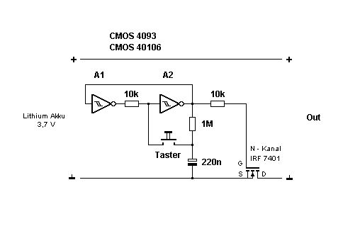

Ich hab letztens diese Schaltung nachgebaut, sie funktioniert gut.
Jedoch funktioniert sie nur mit einen Taster! Mit einen NPN natürlich
nicht.
Da beim nächsten Schalten die Spannung Negativ wird bleibt die Led beim
nächsten Impuls an.
Kann ich einen Tyristor nehmen? Denn 4093 hätte ich nähmlich zuhause.
#6474275
Sie leistet aber nicht das, was du im Eröffnungspost suchst.
> nicht.
Natürlich nicht.
Genausowenig.
Jakob R. schrieb:
> Dann würde aber auch ein Bipolare Optokoppler gehen?
Wenn du mit "bipolar" einen meinst, der am Ausgang AC schalten kann -
dann ja. Muß aber ein OptoMOS sein. Triac-Ausgang geht nicht.
