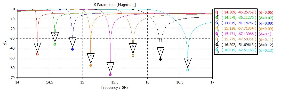

Folgendes Problem: Ich untersuche/simuliere gerade die Eigenschaften
gewisser Strukturen und habe mir die S-Parameter anzeigen lassen. Daraus
möchte ich die Bandbreite bei unterschiedlichen Resonanzfrequenzen
ermitteln. Wie im Bild ersichtlich ist dies bei Betrachtung im
dB-Bereich nur sehr schwierig zu erledigen. Mir wurde der Hinweis
gegeben, die Phase zu betrachten. Mit Hilfe von Matlab und unwrap() hab
ich dann Bild2 erhalten. Nur steh ich jetzt total auf dem Schlauch
bezüglich der Bandbreite.
Könnt mir kurz jemand einen Denkanstoß geben.

Gast #6492953
Aus dem Screenshot 1 nimmst du für jedes Minimum den dazugehörigen
dB-Wert, subtrahierst davon 3dB, platzierst einen weiteren Marker an
diesem dB Wert, und berechnest die Frequenz Differenz zwischen dem
jeweiligen Minimum und dem +3dB Marker.
Die Bandbreite ergibt sich aus 2x dieser Differenz.
OP #6493287
Erst mal vielen Dank für die Antwort aber das war mir schon klar. Mein
Problem ist, dass sich (vermutlich aufgrund des Mesh) der Wert der
Minima bei Veränderung des Frequenzbereichs ändert. Jetzt kann ich
daraus keine aussagekräftige Schlussfolgerung ziehen. Daher die
Phasencharakteristik. Nur fehlt mir - wie gesagt - hier der Ansatz, wie
ich die Bandbreite rausbekomme ...
Gast #6496496
Bernd schrieb:
> Dein Minimum liegt bei -180°.
> Dann schaust du bei -180°-45° nach der einen Frequenz und bei -180°+45°
> nach der anderen Frequenz. Die Differenz der beiden Frequenzen ist die
> 3dB-Bandbreite.
Das gilt u.a. für ein System erster Ordnung, d.h. mit
Übertragungsfunktion
Wenn dann
ist, gilt
und der Phasenwinkel ist -45°. Bei einem allgemeinen System besteht
zwischen |H| und arg(H) kein Zusammenhang. D.h. man kann die Frage des
TO nicht beantworten, ohne etwas über die Übertragungsfunktion der
Filter zu wissen.
