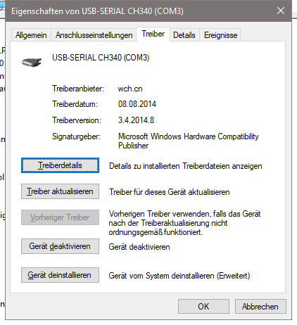

Hatte irgendwann die Nase voll und von Sparkfun den Treiber neu
heruntergeladen und manuell installiert.
https://learn.sparkfun.com/tutorials/how-to-install-ch340-drivers/
Problem geloest und der Geraetemanager zeigt nun nicht nur einfach
"USB2.0 Serial" an sondern  "USB2.0 Serial CH340(COM3)"

> Ein erfolgreich installierter Treiber sieht so aus:
Und der ist schön eingekringelt.
Aber drei weitere stehen darunter.
Zudem ist die Aussage ganz offensichtlich falsch, denn:
Manfred schrieb:
> Am Donnerstag gab es einen kleinen Laptop mit Win10-64 home, an dem ich
> nun erstmalig etwas anschließe, einen China-Nano.
> Wie beschrieben, kommen Meldungen "installiere irgendwas" und danach
> sehe ich im Gerätemanager "USB2.0 Serial mit Ausrufezeichen". Unter
> Eigenschaften "kein Treiber wurde installiert" und in der portablen
> A*-IDE ist natürlich kein Port auswählbar.
> Treiber habe ich da (spielen ab XP), mit Dateien von 2015 im Zipfile.
> Ausgepackt, im Gerätemanager aktualisieren / manuell suchen, das
> Verzeichnis gezeigt und abfahren. Grüner Fortschrittsbalken,
> klingelingeling, Treiber installiert. Aus USBsonstwas ist nun CH340
> geworden.
Dort wird mit einem frischen System getestet.
Und siehe der Treiber ist nicht dabei.
Bedenke:
Viele Geräte werden heute mit CH340 ausgeliefert, die u.U. gar nichts µC
Basteleien zu tun haben.
Manch eins hat sein eigenes Treiberpaket dabei.
Ein auf dem Wege installierter CH340 Treiber wirkt dann so, als würde
Windows den schon kennen.
Bleiben wir bei Arduino:
Bei der Installation einer neuen µC Familie/Hersteller/Anbieter über den
Boardmanager, wird eine Treiberinstallation aufgerufen, wenn diese
Boarddefinition Treiber im Bauch hat.
Du merkst, es gibt einige Wege, wie ein solcher Treiber ohne direkten
Eingriff ins System gelangen kann.
Kannst du wirklich ausschließen, dass ein solcher Treiber, außerhalb
deiner Wahrnehmung, mit anderem Kram auf deinen Rechner gehüpft ist?
Wenn du das nicht zu 100% ausschließen kannst, dann kann deine
Behauptung auch nicht zu 100% richtig sein.
Ins besondere, wo doch Hunderte Leute in genau das Problem stolpern, und
den Treiber händisch installieren müssen. Seit Jahren.
Ja, ich weiß...
Leute, die dich und deine Behauptungen in Frage stellen, braucht die
Welt nicht, und die sollten sich besser aus diesem Forum verpissen.

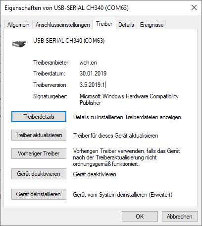

Also ich habe einige Zeit schon die letzte Version 3.5 von der
englischen Hersteller-Seite http://www.wch-ic.com runtergeladen als .exe
oder .zip
(die chinesiche Seite lautet http://www.wch . c. n )
Suche:
http://www.wch-ic.com/search?t=all&q=ch340
Produkt-Page:
http://www.wch-ic.com/products/CH340.html?from=list
Treiber als .EXE
http://www.wch-ic.com/downloads/CH341SER_EXE.html
Treiber als .ZIP
http://www.wch-ic.com/downloads/CH341SER_ZIP.html
Dieser Treiber laeuft bei mir auch ohne Probleme mit dem "neuen" Win10
Pro 20H2 64Bit
Allerdings war dieser Treiber nie in Windows direkt dabei, ich musste
ihn auch erst bei meinem ersten Board mit CH340 installieren (Arduino
Due Clone).

Ich hatte gestern mehrere Arduino Nano V3.0 (China) bekommen. Die haben
einen CH340C verbaut. Windows 10 hatte ihn zwar erkannt und einen
Treiber aus 2014 installiert, aber dann zickte das gesamte
Betriebssystem herum. Fenster gingen alleine auf und zu; die Maus führte
ein Eigenleben. Erst eine Installation einer neueren Version (hier 2019)
brachte eine Abhilfe. Warum Win10 das nicht automatisch gemacht hat, ist
mir unverständlich. Hat mich mehrere Stunden gekostet.
http:// www.wch. cn/downloads/CH341SER_EXE.html
Hier schlägt der Spam-Filter von https://www.mikrocontroller.net zu.
Deshalb die seltsame Anordnung.
Oh oh, COM63 - Du solltest mal aufräumen.
Ich starte gerade mal meinen Aldilaptop, der ist aktuell, erst am
Freitag von Hand Updates erzwungen. Da ist der CH341-Treiber drauf, den
ich im Dezember manuell installiert hatte, Ver 3.4. Der China-UNO
liefert brav seine Daten in das Terminalfenster der IDE 1.8.9 - also
kein Problem erkennbar.
Den Treiber hatte ich auch drauf. Die älteren CH340 liefen bei mir auch
ohne Probleme. Steck mal einen CH340C an.... Schau mal im Windows Update
unter weitere Updates nach. Da war bei mir ein optionaler Treiber von
wch.cn zu sehen, dann laufen auch die neuen und alten CH340x.

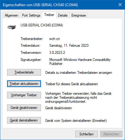

von Guido L. (guidol1970)
Guido L. schrieb:
> Es gibt nun die Versision 3.7 des Treibers fuer Windows:
Seit Februar/Maerz 2023 gibt es nun schon die v3.8 des Treibers,
der funktionsfaehig von Windows XP bis Windows 11 ist :)
Der Link bleibt der gleiche wie oben.
Beitrag #7496701 wurde von einem Moderator gelöscht.
von Manfred P. (pruckelfred)
Na und? Es gibt keinen Grund, in einem bestehenden System am Treiber
zu wursteln, solange es funktioniert.
